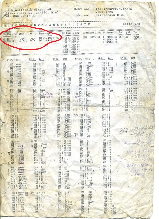

Доброго времени суток.
Прошу помощи по стойке Heidenhain TNC 355.
Станок Mikron WF 61 C с поворотным столом. Накрылся видео чип в родной стойке станка.
Повезло не дорого купить точно такую же стойку но неизвестно с какого станка.
Стойку подключили и она запустилась. Видео запуска.
https://youtu.be/fMzyvDf2QPs
Очень волнует вопрос. Можно вводить машинные параметры в режиме "MODE" и смело запускать станок, или
нужно переставлять съемные микросхемы со старой стойки. Где то раньше читал что в них заложена логика управления станком.
В списке машинных параметров есть новоприобретенная стойка. На скане обвел красным.
Очень прошу подсказки от знающего человека. Программировать маш.параметры и пробовать включать страшно, и переставлять микросхемы еще страшнее...
Заранее Большое Спасибо.
Скан листка с маш.параметрами прилагаю. (6080 просмотров) <a class='original' href='./download/file.php?id=163483&mode=view' target=_blank>Загрузить оригинал (186.21 КБ)</a>

Наверное я не правильно задал вопрос.
Старая стойка умерла. Новая стойка по маркировке Хайденхайна с 4-ех осевого станка. Вопрос в том, можно ли в новую стойку просто ввести свои машинные параметры и запускать станок. Или же обязательно переставлять микросхемы EEPROM со старой стойки на новую?
Хайденхайн пишет в своем мануале - standard software PGM-no. 237 300 . . to 237 339 . . for IV-axes-controls.
Новая стойка LE355Q с номером NC:S.-Nr 237 320 11
Если я правильно понял мануал Хайденхайна, то мне можно ввести свои машинные параметры и запускать станок.
Реально неделю ищу ответ на этот вопрос и не ввожу параметры и не запускаю станок. Слишком дорого может обойтись ошибка.
Еще раз спасибо.

Примерно да.
От версии к версии машинные данные могут немного меняться. Так же возможны изменения в плк.
Плк архив есть?

@Lexxa. ПЛК архива нет. Есть старая не рабочая стойка. Старая стойка по номеру пробивается как экспортная без 3D интерполяции. В реальности 3D интерполяция присутствовала и была зашита в станок непонятно какой версии и кем и тем более когда до меня. Поэтому техподдержка мне выдаст ответ соответствующий...
Нашел расшифровку машинных параметров для всех версий стоек TNC 355 серий Q/W/S/Y/SR/YR
Сравнил со списком машинных параметров для моего конкретного станка. По ходу мой список параметров полностью подходит под новую стойку.
Значит можно сделать вывод что я смело могу вводить параметры и запускать станок.
Я правильно рассуждаю, или есть какие еще нюансы, которые я (будучи чайником) просту не учитываю?
Спасибо.

ПЛК это как раз и есть нюанс

Приветствую всех.
Удалось запустить станок.После ввода машинных параметров зашевелились оси X Y Z.
Теперь задача оживить центральную смазку. Без нее не хочу включать шпиндель и насухо гонять механику станка.
