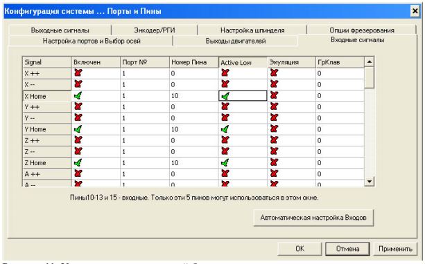

daemon78, можно картинки с твоими настройками глянуть?

Rom327 писал(а):daemon78, можно картинки с твоими настройками глянуть?
Да, конечно, а настройки чего именно, какие вкладки нужны?

Вот эти. Хотя..., если от LPT все работает...
мач3.JPG (2736 просмотров) <a class='original' href='./download/file.php?id=163669&mode=view' target=_blank>Загрузить оригинал (47.83 КБ)</a>
мач31.JPG (2736 просмотров) <a class='original' href='./download/file.php?id=163670&mode=view' target=_blank>Загрузить оригинал (49.9 КБ)</a>

Rom327 писал(а):Вот эти. Хотя..., если от LPT все работает...
По LPT все работает, но ЛПТ и ЮСБ разные профили, и настройки для них разные.
Ок, я как вернусь домой, сразу скину скриншоты
1.JPG (2680 просмотров) <a class='original' href='./download/file.php?id=163707&mode=view' target=_blank>Загрузить оригинал (51.39 КБ)</a>
2.JPG (2680 просмотров) <a class='original' href='./download/file.php?id=163708&mode=view' target=_blank>Загрузить оригинал (66.49 КБ)</a>

У тебя включены Auto Zero, а Home не включены. Вопрос: как станку сделать автообнуления?

Rom327 писал(а):У тебя включены Auto Zero, а Home не включены. Вопрос: как станку сделать автообнуления?
То есть все проблема в том, что по дефолту Mach3 выставил активными Auto Zero при выключенных концевиках/лимитах?

Сообщение Rom327 »
Я могу только предполагать: чтобы автообнулить координаты, станок должен медленно (у тебя это 20%) поехать и найти концевики. Тогда он обнулит координаты и поймет, что находится в рабочей зоне и увеличит скорость до G1.

Сообщение daemon78 »
Rom327 писал(а):Я могу только предполагать: чтобы автообнулить координаты, станок должен медленно (у тебя это 20%) поехать и найти концевики. Тогда он обнулит координаты и поймет, что находится в рабочей зоне и увеличит скорость до G1.
Я вчера прикрутил концевики для хоума и потестил их на LPT варианте, все работает как надо.
Попробую под USB профилем так же их настроить, честно отхоумиться и посмотреть что будет.
Есть у меня еще одно подозрение.
Я вчера, когда на LPT симулировал разные УП, чтобы протестить скорости и ускорения, вдруг, внезапно поймал схожее поведение, в ручном режиме все ок, а на УП умирающий лебедь. Так расстроился, что навернул пол бутылки вина, и наобум тыкнул в меню, попал в настройку единиц Inch/mm. И ВНЕЗАПНО галочка выбора стояла на Inch, хотя я точно выбирал мм. После того как поставил на мм, все закрутилось с прежней скоростью. Надо будет попробовать и на USB варианте глянуть, хотя я точно выставлял ММ. Не знаю почему сбросилось.

Сообщение Provodnik »
Вангую что именно здесь проблема.
Home должны быть включены. И перед каждым запуском нужно отхоумится, иначе медленно или не правильно работает.
На главном экране кнопки обнуления X Y Z должны быть зелёные, не красные
