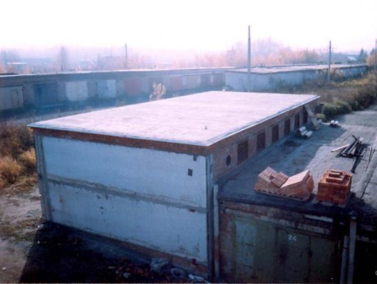

Я не дом, я второй этаж на мастерской планирую строить 70м2. Стены из сибита 300мм, а крыша односкатная из кровельных сендвич-панелей 200мм. Нынче подготовку сделаю и на след. год, думаю, осуществлю проект. На втором этаже планирую тёплый пол.
Первый этаж ниже на фото, в 2005 году строил практически в одно лицо.

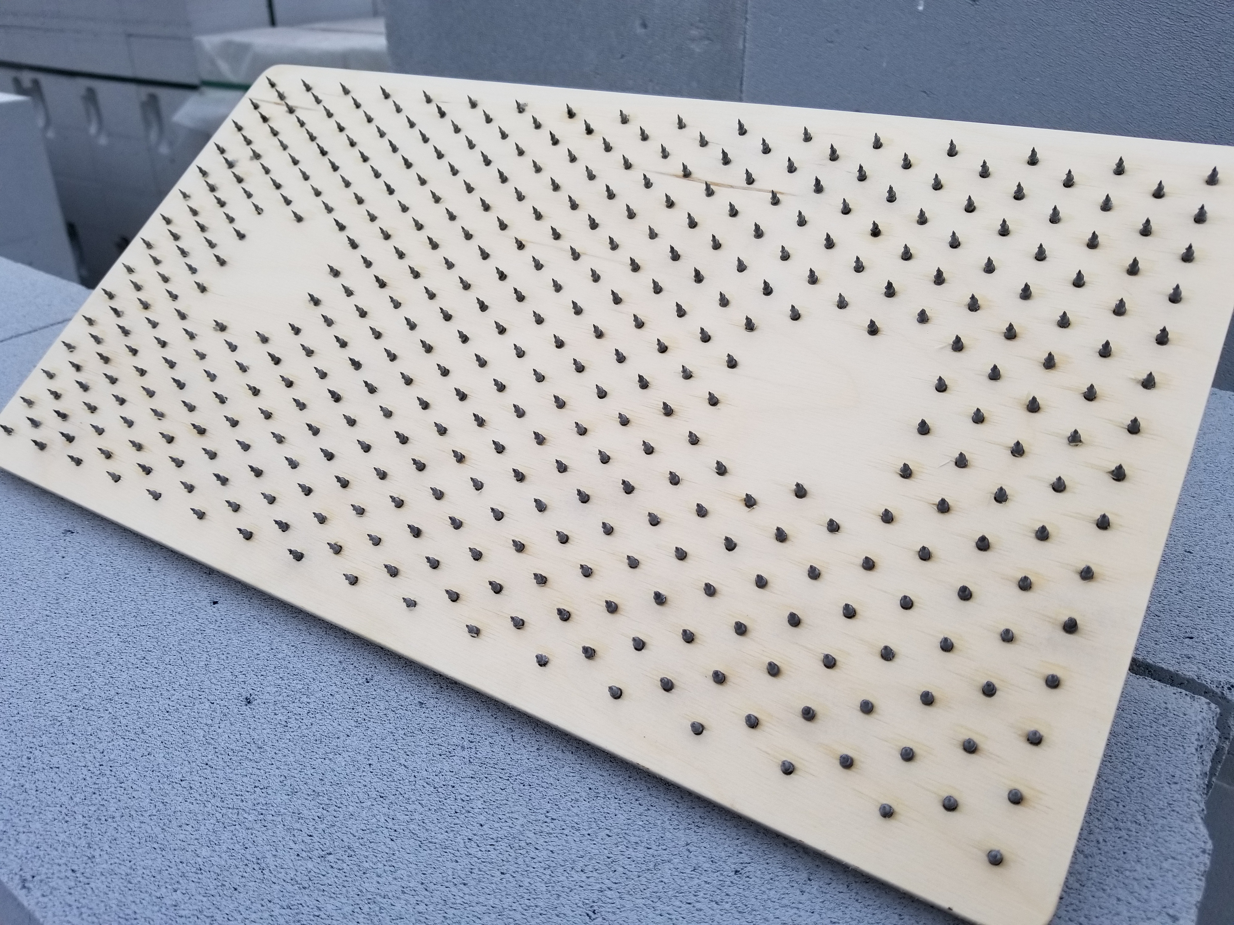

Терки для газобетона из магазина очень быстро "съедаются". 2 штуки сточил (из гвоздевых пластин), а еще и четверть дома не сделал. Каждая по 800 руб! Да еще и пользоваться неудобно, т.к. маленькие, и сложно плоскость вывести.
Хорошо, когда есть ЧПУ станочек! Вопрос встал лишь за куском фанеры.
Получилась не терка, а "УНИЧТОЖИТЕЛЬ ГАЗОБЕТОНА 3000!"
2019-06-15 19-12-48.JPG (18145 просмотров) <a class='original' href='./download/file.php?id=164706&mode=view' target=_blank>Загрузить оригинал (3.64 МБ)</a>
2019-06-15 20-45-57.JPG (18145 просмотров) <a class='original' href='./download/file.php?id=164704&mode=view' target=_blank>Загрузить оригинал (3.08 МБ)</a>
2019-06-15 20-43-39.JPG (18145 просмотров) <a class='original' href='./download/file.php?id=164705&mode=view' target=_blank>Загрузить оригинал (6 МБ)</a>
2019-06-15 20-46-09.JPG (18145 просмотров) <a class='original' href='./download/file.php?id=164703&mode=view' target=_blank>Загрузить оригинал (4.83 МБ)</a>
Не знаю, как будет после того, как саморезы сотрутся, но сейчас фактически уничтожает слой газобетона под собственным весом без вертикального усилия.
