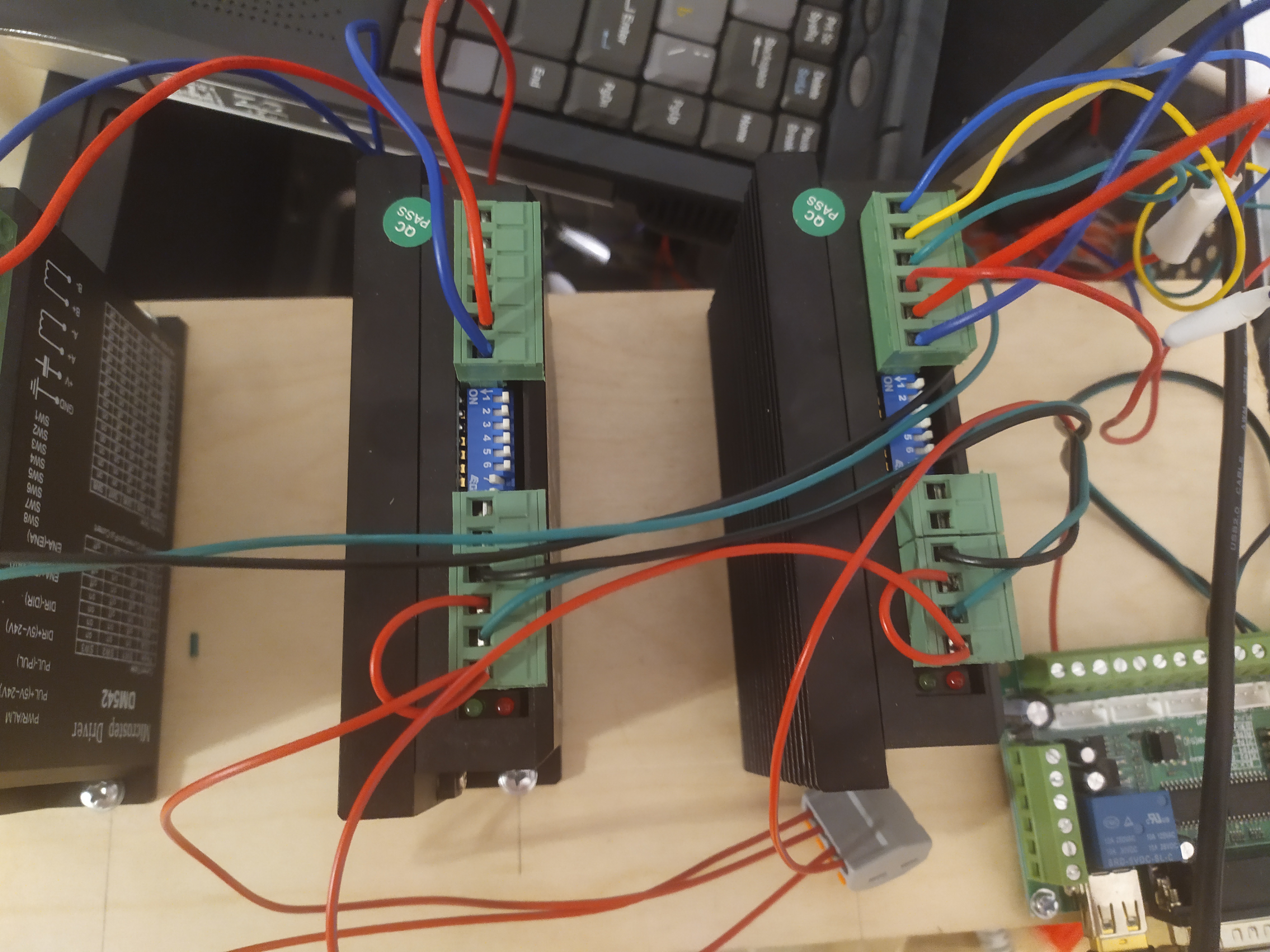

Всем привет.
Вчера понял, что моя USB плата не работает как положено (описал проблему тут Re: USB Motion Card STB4100 #569), решил собрать быстро стендик на DM542 (дешевый клон) и LPT плате развязки.
Подключил одну ось, но получил странное поведение. Если я жму кнопку вперед, то рабочий стол едет вперед, а если я жму кнопку назад, стол опять же едет вперед.
Такое ощущение, что что то с DIR не то.
Enable я не подключал, DIR(-) и STEP(-) идут на плату развязки, DIR+ и STEP+ на +5В.
Подскажите, где грабли то.

Нет сигнала смены направления DIR... или провода или контакты или выход с платы.. или сам драйвер

Меня терзают смутные сомнения.
Подскажите, как правильно:
1. DIR+ и PUL+ завести на +5 а сигналы подавать на DIR- и PUL-
2. DIR- и PUL- завести на землю, а сигналы подавать на DIR+ и PUL+

Оба варианта рабочие (у меня драйверы подключены напрямую к LPT без платы развязки). Первый мне больше нравится тем, что можно сняв 5В со всех драйверов заблокировать их работу, например пока не появится сигнал Charge Pump. Может выход DIR не на ту ногу настроен?

Lunatic писал(а):Может выход DIR не на ту ногу настроен?
Опа, а действительно, я ведь дефолтные значения MAch3 использовал, надо было глянуть, какой пин для DIR по оси Х прописан. По плате опторазвязки, должен быть Р3, а вот что по дефолту у MAch3 выставлено я и не глянул.
Вы были правы, по умолчанию фигня какая то была в конфигурации пинов для движков, настроил и все заработало.
