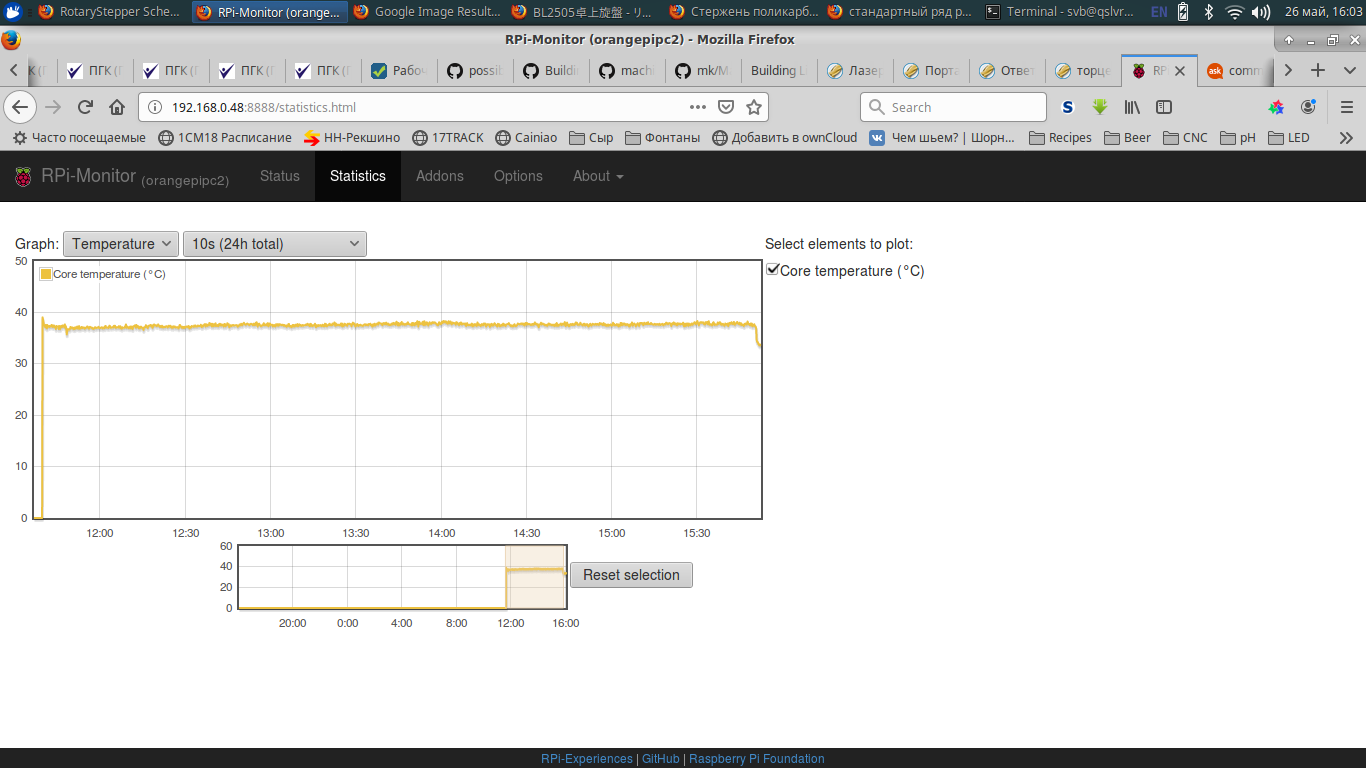

Ну и последний прогон
Та же УП, но под LinuxCNC в режиме симуляции. LCNC был установлен на чистый образ.
Итог:
Время выполнения УП 4 часа 32 минуты
Режимы как задано в УП ( в LCNC режимы отображаются на экране , в отличии от MK)
Средняя загрузка ЦП в LCNC выше, чем при работе МК
Средняя температура ЦП в LCNC выше на 1.5-2 градуса, чем при работе МК
Больше ест памяти (~+50-70Мб)
Залез в своп
Выводы:
Возможно, оверхэд LCNC по сравнению с МК связан с тем, что LCNC был запущен в эмуляции (без конфига реального железа), в то время как МК запускался с конфигом под H3/H5.
Выяснить точно это можно будет только после того, как для LCNC появится драйвер H3/H5.
Как-то вот так .... :wik:
