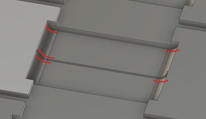

Нужно изготовить детали и нержавейки или дюрали
Деталь 5 - 2 шт, остальные по одной
https://yadi.sk/d/R7avRl6Uupt73w
Предлагайте стоимость и сроки

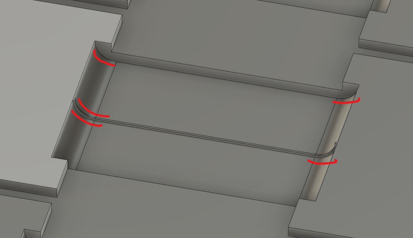

такие внутренние радиусы (r2), на всех деталях, на вертикальных фрезерах делать очень не просто(никто не будет). где перемычка 0.2мм - тоже под вопросом

А если ф4 радиусной фрезой,или я что-то не так понял ??
Re: Изготовление детали (6шт)
Радиус у фрезы одинаковый со всех 4-х сторон... :)

Тогда электрод сделать ,и им ровнять

высота уступа 2мм, радиус тоже 2мм. Такие выборки только эрозией делаются. Горизонталок с таким радиусом и вылетом не бывает, хоть там даже r4 будет( 150мм длинна детали по оси этих радиусов)

hmnijp писал(а):высота уступа 2мм, радиус тоже 2мм.
Какой чертеж, такой и ответ. Был бы нормальный чертеж (с указанием размеров)...

Судя по тому, что чертежа с допусками нету, материал не важен - особо высокого бюджета на эти детали не планируется.
Вы либо соглашайтесь что нужно делать эрозией за хорошие деньги - это уже очень ограничит круг тех кто может выполнить, либо правьте модели...

Добрый день.
Изготовление электродов на эрозию, плюс сама эрозия
вижу цену за комплект 5 деталей по 1 шт. в районе 240 тыс рублей.
Время изготовление около 1 месяца.
