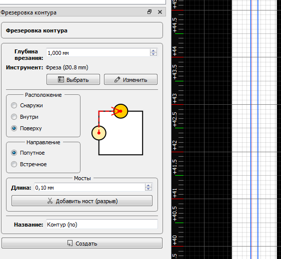

У меня вопрос процесса обрезки по контуру.. я где-то не улавливаю скрытый смысл или это фича?
Нарисовал в спринте вокруг платы контур, выбрал его, выбрал режим контур "поверх", предполагая что фреза пройдёт по середине самой дорожки.. ну или на крайний случай за контуром... По факту.. что "поверху", что "снаружи" - генерируется два пути для инструмента (на скрине - синем цветом)

Какие действия нужно выполнить, что-бы обрезать плату по выбранному контуру снаружи или поверх контура. Сейчас пока удалю строки из УП в ручную... оставляю внешний контур.
Сообщения: 3653
Re: Grber2GCode
iMaks-RS писал(а):Нарисовал в спринте вокруг платы контур, выбрал его, выбрал режим контур "поверх", предполагая что фреза пройдёт по середине самой дорожки..
Нужно вывести отдельным слоем и поставить после загрузки для этого слоя галку "raw lines"

Понял, сделал, получилось. Спасибо.

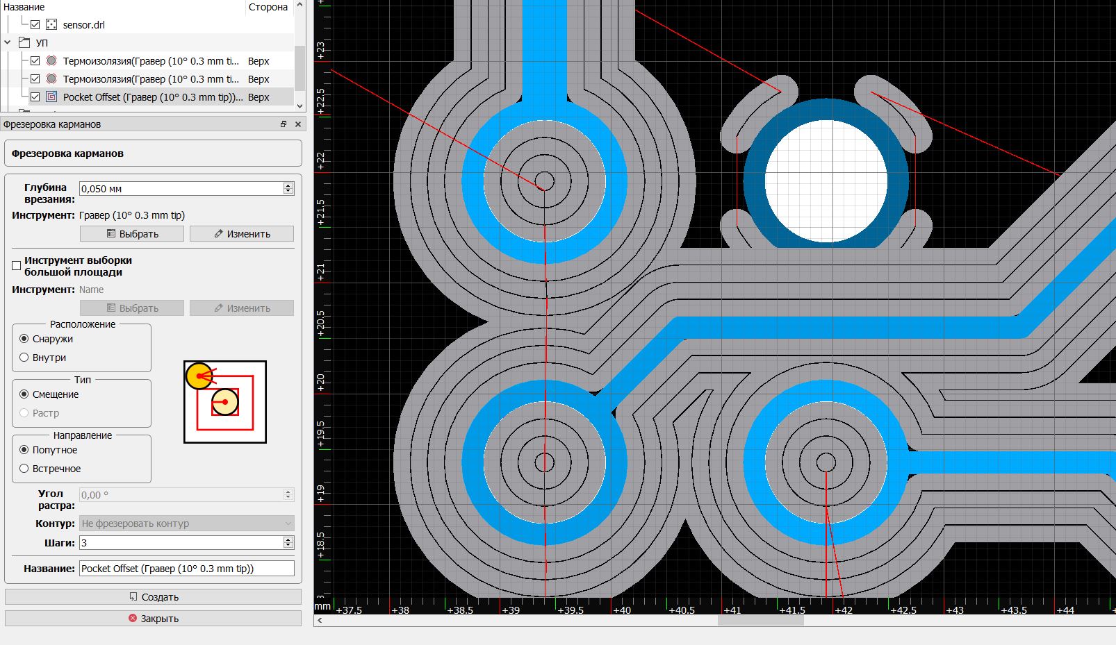

Здравствуйте, сегодня сделал платку с помощью G2G и заметил еще один не очень приятный нюанс. Скриншот приложил. Суть в том, что программа не учитывает предыдущую траекторию и другие пятаки при выборочном генерировании траектории кармана. Инными словами когда я делаю сначала земляные пятаки с термоизоляцией, а потом дорожки, то траектория дорожек порет пятаки. Можно как то етого избежать?

bvv4 писал(а):Здравствуйте, сегодня сделал платку с помощью G2G и заметил еще один не очень приятный нюанс. Скриншот приложил. Суть в том, что программа не учитывает предыдущую траекторию и другие пятаки при выборочном генерировании траектории кармана. Инными словами когда я делаю сначала земляные пятаки с термоизоляцией, а потом дорожки, то траектория дорожек порет пятаки. Можно как то етого избежать?
Так зачем же вы их не выбрали, вот она их и не у учитывает, очевидно же что она работает только с выделенными объектами. В данном случае мне Вам не чего предложить.
