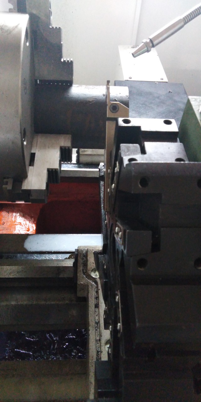

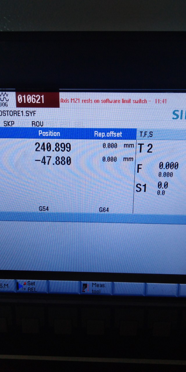

Здравствуйте. Токарный китаец. Стойка Sinumerik 808D. В программе обработка наружной поверхности, торцовка, сверление. Проточил и торцанул нормально, но по Z не досверлил. На следующей детали выясняется, что 0 по G54 уехал в право на 36мм. Ладно, исправили, запускаем программу — ошибка: мол выезжает за концевик. В режиме JOG еду к патрону, и не доезжает 40мм ибо стоит на концевике.

Помогите, почему всё уплыло и как исправить?

BigRem писал(а):Проточил и торцанул нормально, но по Z не досверлил.
Похожее было на форуме, муфта на серве проскальзывала.

На муфте один болт едва прикручен был, второй почти вывалился. Большое спасибо, проблема решена.
