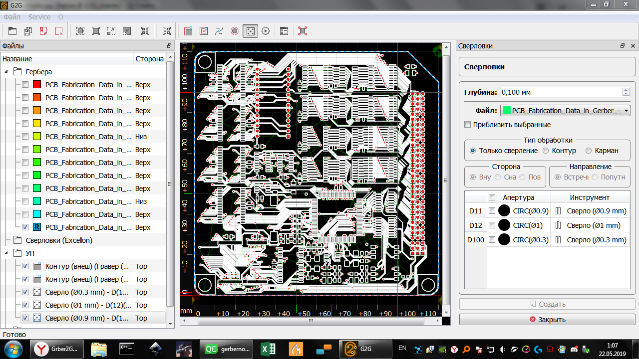

iMaks-RS писал(а):при разрешении 1366*768 немного печально выглядят панели слева.. занимают почти треть экрана и по высоте остаётся мало места для раздела "Файлы" при открытии например "Фрезеровка по контуру", в "файлах" видно только 3 строчки..
Не вижу проблем: 1280х720

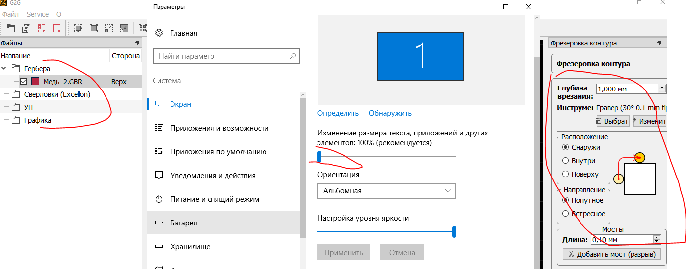

две панели с одной стороны не помещаются.. Возможность перемещения панели не явное, а первые попытки это сделать привели к пропаданию или разворачиванию на весь экран панели "файл" или к "не прилипанию" второй панели..
asus x541.PNG (4497 просмотров) <a class='original' href='./download/file.php?id=163079&mode=view' target=_blank>Загрузить оригинал (68.85 КБ)</a>
Откуда мне знать, что для "автоматического прилипания" нужно панель вынести за границы приложения :thinking:
На мой взгляд - места всё равно мало остаётся.. особенно если выводить полное наименование файлов/герберов и инструмента..
Шрифт приложения как-то можно изменить?

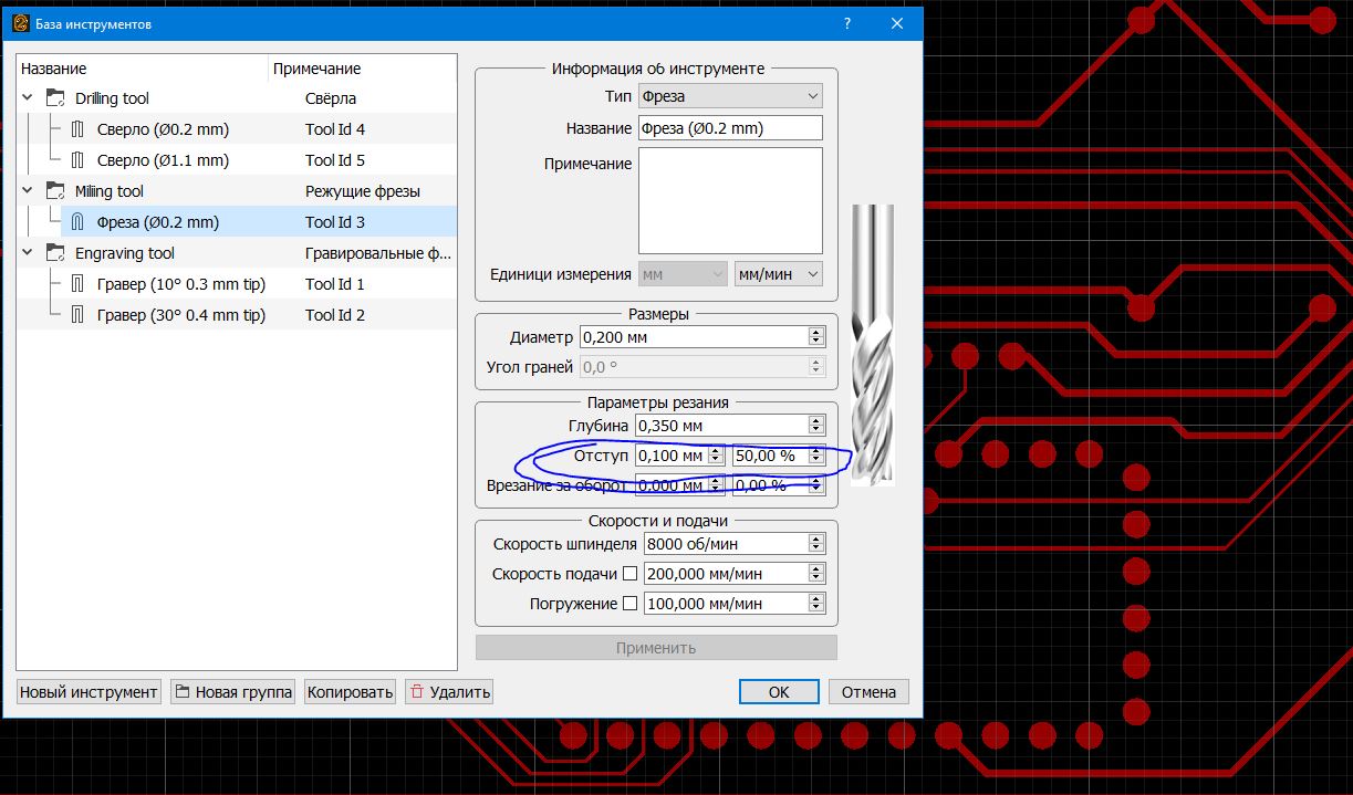

Здравствуйте. Попользовался немного вашей программкой и сложилось кое-какое впечатление. Чем и хочу поделиться.
Интерфейс понравился, нет ничего лишнего и все интуитивно понятно. И я сразу бросился делать плату, так как вчера целый день возился с CopperCAM и FlatCAM, но толком ничего не сделал. Все глючит и нормально не работает, как я хотел.
Потыкал и со второго раза все понял. Попробовал сделать и..не то. У меня во многих местах на плате фреза не пошла и оставила перемычки, где не надо. Пересмотрел и оказалось, что если я в настройках выставляю диаметр фрезы 0.2 мм, то она не может пройти в местах, где ширина между дорожек 0.4 мм. При чем траектория фрезы в программке рисуется шириной 0.479 мм. В чем может быть проблема?
А еще сразу вообще не запустилась. Требовала какой-то .dll (а именно qt5printsupport.dll). Я его скачал, положил в папку с программой, оно не работало. Положил файл в с/windows/system32, все равно не заработало в 64х версии. Ну ладно, думал, попробовал 32 битную и с меня потребовалась та же самая ДЛЛка. Но тут то программа приняла ее. Просто положил в папку с программой. И тут же захотела еще два файла с разрешением .dll (а именно msvcp120.dll и msvcr120.dll). Я погуглил, оказалось надо еще установить Microsoft Visual C++ 2013 для 32 бит. И только потом программка запустилась.
Поправьте пожалуйста настройку отступа, так как оно не изменяется никак и проблему с шириной траектории.

bvv4 писал(а):Попробовал сделать и..не то. У меня во многих местах на плате фреза не пошла и оставила перемычки, где не надо. Пересмотрел и оказалось, что если я в настройках выставляю диаметр фрезы 0.2 мм, то она не может пройти в местах, где ширина между дорожек 0.4 мм. При чем траектория фрезы в программке рисуется шириной 0.479 мм. В чем может быть проблема?
Приложи свой файл для теста, и сделай скрин того места ;-)

Вот на фото видно, что выбран гравер 0.2 и программа не пускает его в промежуток между дорожек шириной 0.397.
На втором фото я выделил настройку отступа, которая у меня выставлена на 50% и ни в какую сторону не изменяется. то есть в GUI оно изменяется, но когда нажимаю "ОК" то окошко закрывается и если открыт его опять, то видно, что там по прежнему 50%. Значение попросту не сохраняется. Или оно в программе пересчитывается от значения диаметра и программа автоматом (форсирует) ставит значение в половину диаметра.

bvv4 писал(а):Вот на фото видно, что выбран гравер 0.2 и программа не пускает его в промежуток между дорожек шириной 0.397.
Больно у вас медь на текстолите толстая :-)
Уменьшите глубину врезания гравера.

bvv4 писал(а):Поправьте пожалуйста настройку отступа, так как оно не изменяется никак и проблему с шириной траектории.
Это для "карманов" - перекрытие. Больше 50 не рекомендую ставить, остаются в углах "островки".

X-Ray писал(а):Больно у вас медь на текстолите толстая
Ето я не досмотрел, так как настроил данный параметр при создании инструмента, а тут оказалось надо задавать в настройках кармана. Извините, тогда.
X-Ray писал(а):Это для "карманов" - перекрытие. Больше 50 не рекомендую ставить, остаются в углах "островки".
Ето настройка перекрытия для последующих проходов? Или как? не совсем понял.

X-Ray писал(а): Это для "карманов" - перекрытие. Больше 50 не рекомендую ставить, остаются в углах "островки".
Ну вот я и разобрался :) Перекрытие то работает, если выбран режим 0 шагов (Infinity). Вот тогда то оно изменяет траекторию, а если 2-3 прохода, то изменение отступа ни на что не влияет.
