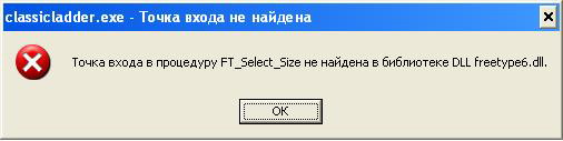

а под виндой у кого-то удалось запустить CL? накачал кучу длл-ок, сейчас выдает сообщение как на картинке
ошибка (5536 просмотров) <a class='original' href='./download/file.php?id=15009&mode=view' target=_blank>Загрузить оригинал (15.59 КБ)</a>
ошибка
ХР сп3

с косяками в винде у всех не шибко гладко, поэтому забью. nkp, спасибо за краткие разъяснения и видио. у меня в голове уже сложилась идея как правильно оживить револьверку. есть только еще маленький вопрос:

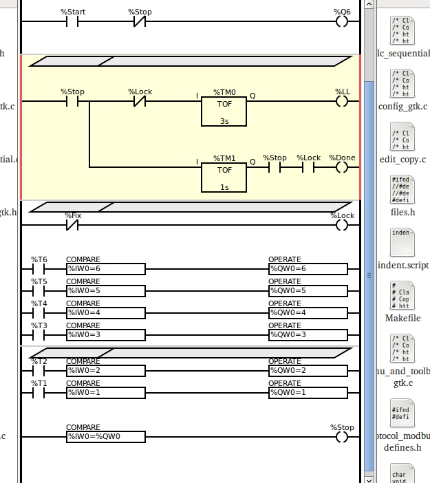

aegis писал(а):далее что нужно сделать? спаять по этой логике платку на стандартных элементах
ну это смотря что за схема...
если посмотреть на вот такую:
Выделение(011).jpg (5514 просмотров) <a class='original' href='./download/file.php?id=15020&mode=view' target=_blank>Загрузить оригинал (181.53 КБ)</a>
то ничего тут паять не нужно...
Т1-6 - входы с герконов - в хал коммутируются к входам парпорта или меса(как вариант)
катушки ладдера(например %Q6) - выходы -в хал коммутируются к выходам парпорта или меса,далее к реле катушек пускателей
датчики-концевики - также с входов парпорта на входы ладдера (всё это просто прописывается в хал)
может я чего в вопросе не уловил :thinking:
опиши логику работы и какие элементы схемы (в железе) будут задействованы...
сварганим все ...

nkp, сейчас стоит 1 микрик, который срабатывает на каждом из 6 положений. логика работы следующая. обнулился, далее вращаю и считаю импульсы, сколько надо отсчитал, включил реверс. грубо говоря работа в приращениях выходит и конечное положение никак не контролируется. это мне не нравится, хочу сделать следующим образом: оставить микрик и добавить 6 герконов (оптических датчиков). логика работы:
1)по 1 пину подали сигнал на смену инструмента (скажем м06т4)
2)начинаем вращатсься, пока не совпадет 4й геркон, далее вращаемся пока не наткнемся на концевик, с геркона при этом мы съедем.
3)включаем реверс, вращаемся до упора, контролируем ток в обмотке. когда достигаем упора ток возрастает.
4) проверяем что мы довернулись в нужное положение с нужным инструментом (геркон снова сработал).
5) сбрасываем ток или же включаем тормоз
6) на комп подаем сигнал об готовности.
в случае случайного проворота из нормального положения в процессе работы будет происходить съезд с геркона, сигнал об ошибке пошел в комп.
пока еще не докопался в каком виде выдается сигнал об номере нужного инструмента, вероятней всего двоичный код, но тогда наверно правильно было бы еще вначале завести еще 1 пин, который будет говорить, что мол начало считывания номера, далее декодер и сравнение нужного номера с тем что крутится. ну примерно так мне все видится. я то сам сижу ковыряю - штука интересная, время терпит, поэтому занимаюсь в основном для самообразования, ну и, может, когда еще пригодится нечто подобное писать для задач посложнее.

схема ладдера постом выше работает с "головой" на 6 инструментов на токарке 16б16.
там 6 герконов и датчик зажима...
вот примерно так работает в хал:
et tool-change iocontrol.0.tool-change => classicladder.0.in-00               # сигнал по М6 посылаем на контакт Start
net tool-number iocontrol.0.tool-prep-number  =>  classicladder.0.s32in-00      # передаем номер следующего инструмента в переменную %IW0
net dat1  parport.0.pin-13-in-not => classicladder.0.in-02         # получаем сигнал от датчика положения головки
net dat2  parport.0.pin-12-in-not => classicladder.0.in-03           # получаем сигнал от датчика положения головки
net dat3  parport.0.pin-15-in-not => classicladder.0.in-04             # получаем сигнал от датчика положения головки
net dat4  parport.0.pin-10-in-not => classicladder.0.in-05             # получаем сигнал от датчика положения головки
net dat5  parport.0.pin-09-in-not => classicladder.0.in-06           # получаем сигнал от датчика положения головки
net dat6  parport.0.pin-08-in-not => classicladder.0.in-07            # получаем сигнал от датчика положения головки
net done classicladder.0.out-03  =>  iocontrol.0.tool-changed        # сигнал - продолжаем выполнять программу
net www classicladder.0.out-06  => parport.0.pin-14-out               # сигнал на эл. дв -вращение по часовой
net LL  classicladder.0.out-02  => parport.0.pin-17-out               # сигнал на эл. дв -вращение против часовой
net Fix parport.0.pin-11-in-not => classicladder.0.in-08    #Концевик зажима головы
но тут нет вторичной проверки - наверно она и не нужна
там немного регулируется угол опережения поворотом самого держателя герконов
да и еще и таймеры в ладдере для регулировки задержек
так что описаная твоя вторая версия - это стандартная работа поворотки на советских токарках...
