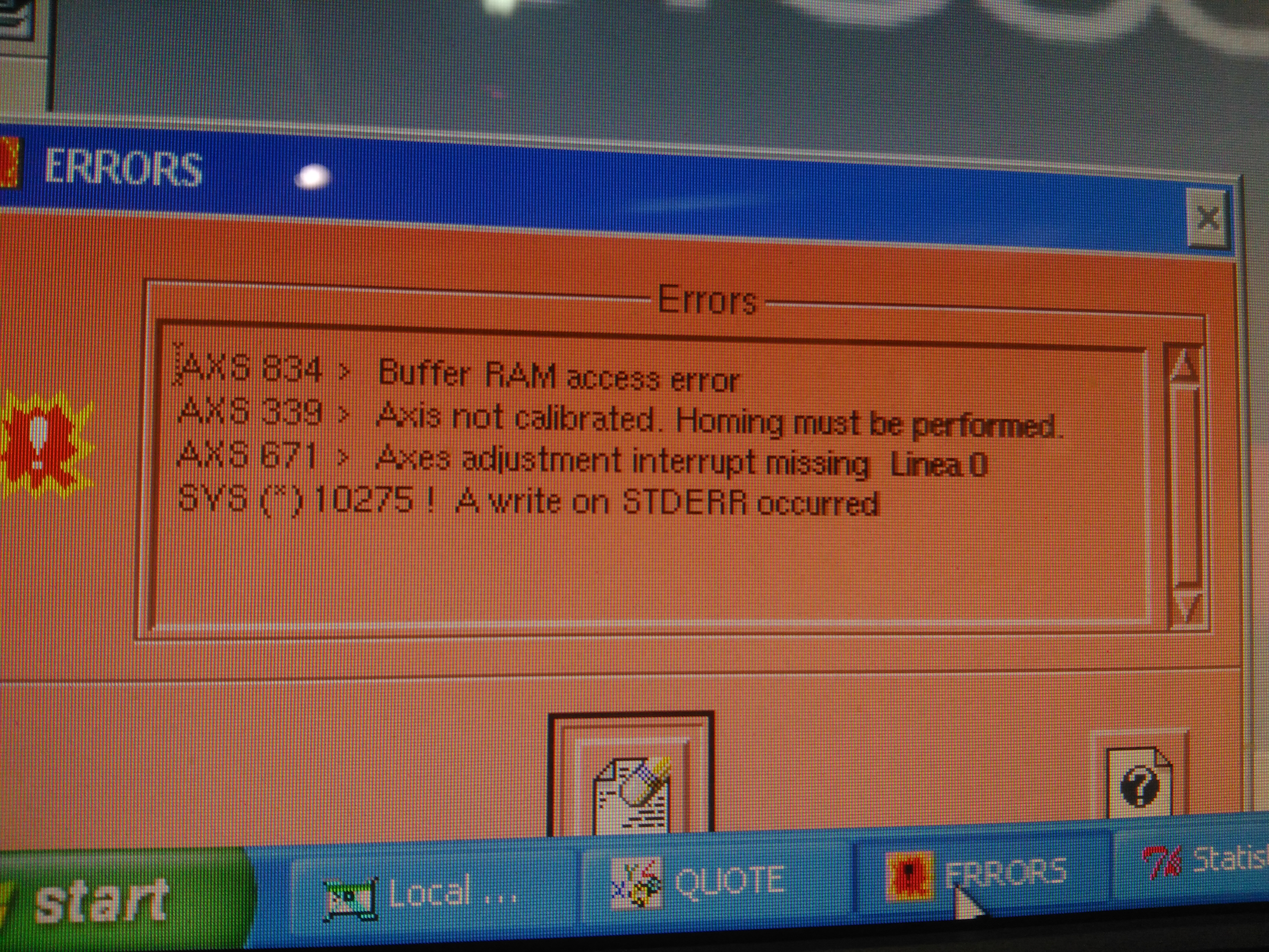

Добрый день. прошу помочь. в станке выскочила ошибка фото прилагаю. кнопка мощности (белая не загорается). раньше пару раз была эта же проблема. была вода воздухе, сливала через клапан, перезагружала, и все работало. сейчас всю воду слили, даже сняли датчик воздуха и через него вода вышла, и все равно не включается кнопка мощности. предполагаем что в компе дело или что еще подскажите. (все кнопки аварийные проверяла)

Проверьте ЮСБ кабель, пошевелите, включите.

вопрос решили. это был неисправен датчик воздуха. сначала его сняли, и замкнули его и все заработало. потом заменили датчик на рабочий и все отлично.
