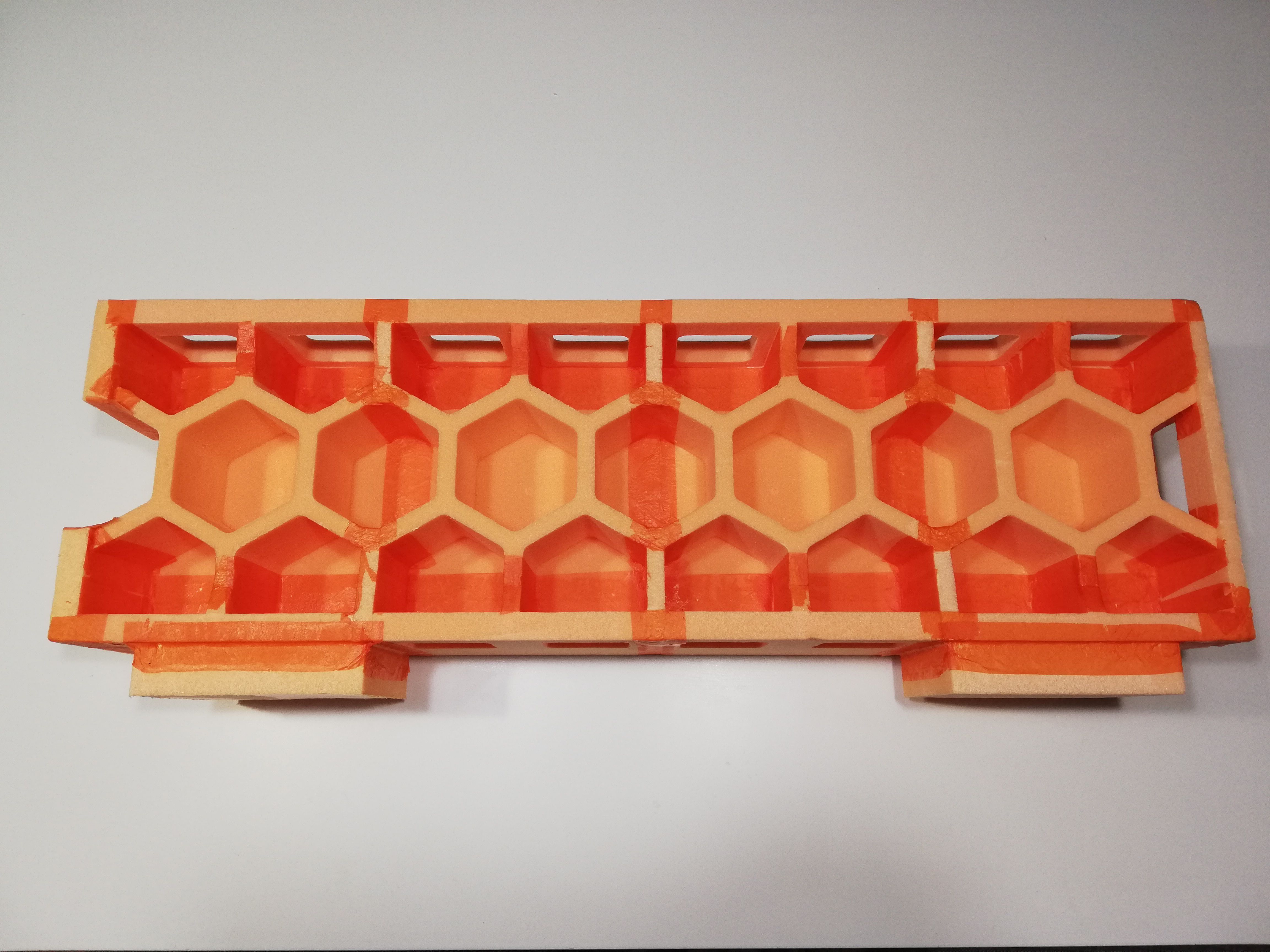

Доклеил модели (еще на прошлой неделе). Заняло 6-8 человеко-часов. Занятие не простое, но мне больше нравится, чем проходить термоклеем.
Портал_1.jpg (7527 просмотров) <a class='original' href='./download/file.php?id=163081&mode=view' target=_blank>Загрузить оригинал (1.3 МБ)</a>
Портал_2.jpg (7527 просмотров) <a class='original' href='./download/file.php?id=163082&mode=view' target=_blank>Загрузить оригинал (1.39 МБ)</a>
Станина_1.jpg (7527 просмотров) <a class='original' href='./download/file.php?id=163083&mode=view' target=_blank>Загрузить оригинал (1.25 МБ)</a>
Станина_2.jpg (7527 просмотров) <a class='original' href='./download/file.php?id=163084&mode=view' target=_blank>Загрузить оригинал (1.44 МБ)</a>
Что в следующий раз сделал бы по-другому? Фрезеровал модель из максимально большого одного куска! Приклеил бы его к фанерному основанию с пилотными отверстиями, и двигал бы этот бутерброд.
Нужно стараться чтобы грани стыков были на открытой плоскости.

Выше писали, что ребра в форме сот хуже чем кресты. А почему так, и есть где почитать про это?

Виталий, Вы вроде бы хотели при повторении изменить соты на диагонали, тем не менее, опять соты. Почему?
Vitalii
Сообщения: 153
Зарегистрирован: 08 янв 2017, 05:18
Репутация: 77
Настоящее имя: Vitaliy
Откуда: Россия, Ульяновск
Re: Повторение Феникса
Сообщение Vitalii »
Рукастый Колобок писал(а):Виталий, Вы вроде бы хотели при повторении изменить соты на диагонали, тем не менее, опять соты. Почему?
Это мне советовали изменить соты на диагонали, но к моменту совета у меня уже были отфрезерованы все детали, цитата из сообщения #90
Vitalii писал(а):aegis писал(а):
пока не поздно откажитесь от сот
Поздно, уже все детали отфрезерованы.
Если отливка не удастся, тогда буду думать о диагоналях и буду клеить модель из более подходящего материала (пенопласт, специальный пенопласт для ЛГМ (сополимер) - бывает в небольших плитках у литейщиков)

Adskiydart писал(а):Выше писали, что ребра в форме сот хуже чем кресты. А почему так, и есть где почитать про это?
Не претендую на истину, не прочнист, но мне кажется, что соты хороши в сэндвичных тонкостенных конструкциях, где важно обеспечить максимальную устойчивость сот в "бутерброде" и получить при этом длину клеевого шва побольше.
nomex_honeycomb_sandwich_panel__87002.1477612913.500.398.jpg (7210 просмотров) <a class='original' href='./download/file.php?id=163390&mode=view' target=_blank>Загрузить оригинал (150.29 КБ)</a>
В станине сэндвича нету, поэтому соты просто не работают так, как задумано. Не думаю, что при таких толщинах стенок будет прям уж сильная разница между сотами и не сотами, но геморроя в изготовлении модели прибавляется :).
ИМХО. Соты обеспечивают 3х точечное сопряжение стенок, меньше точек напряжения для поводок. Кресты дадут 4х точечное сопряжение.
Посмотрите на ребра проверочных и разметочных плит.

Саму идею сот с плиты и слямзил :D
630 mm X 400 mm.jpg (7109 просмотров) <a class='original' href='./download/file.php?id=163444&mode=view' target=_blank>Загрузить оригинал (465 КБ)</a>
И это, много чего люди говорят, а Феникс с сотами уже несколько раз себя окупил :hehehe:
