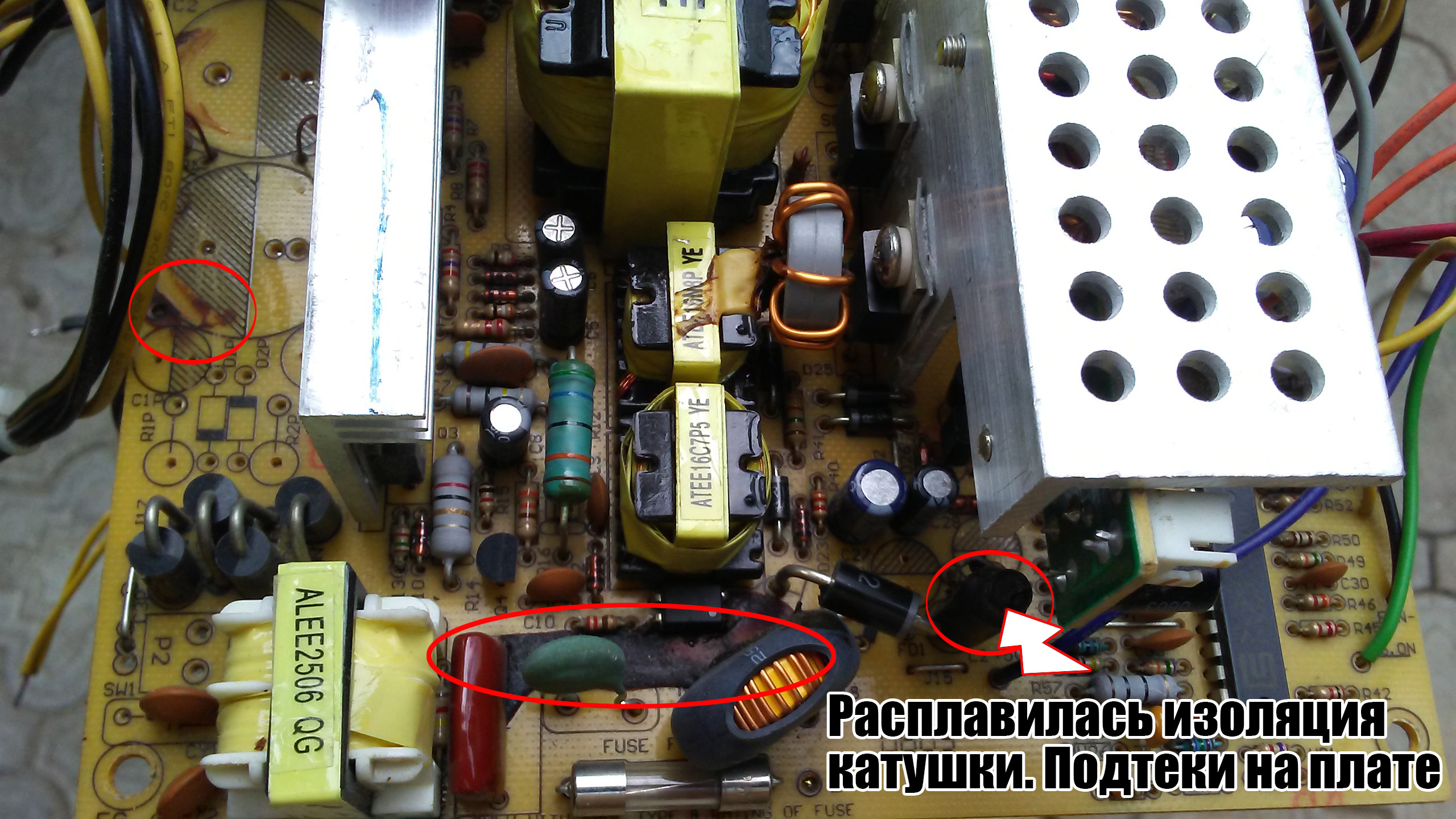

Здравствуйте! Нужна помощь. Самодельный принтер на рамс 1.4. Блок питания через 4-5 минут работы уходит в защиту. подключен только экструдер и моторы. Попробовал запитать экструдер через автомобильное реле на 30 ампер, пошло все без остановок, но через два дня блок ушел в защиту и не вернулся.(свистит, но не включается) блок АТХ два канала 10 и 15 ампер. 10 подавал на рамс, а 15 на нагрев. В чем проблема в блоке или самой плате рамс 1.4. на ощупь все средней температуры ( принтер в подвале 13 градусов С)

Вы бы фото блока внутри приложили. станет яснее. Или модель блока полностью. Что в вашем понимании "стабилизированное напряжение"? И что понимаете под "трансформаторным блоком"? Они все с трансформаторами.

выпаял конденсаторы рядом с этой катушкой, они все были в соплях и я думал, что они потекли.
в блоке питания расплавилась изоляция катушки. подтеки на плате. (6663 просмотра) <a class='original' href='./download/file.php?id=162947&mode=view' target=_blank>Загрузить оригинал (943.41 КБ)</a>
сама катушка (6663 просмотра) <a class='original' href='./download/file.php?id=162948&mode=view' target=_blank>Загрузить оригинал (921.57 КБ)</a>
сама катушка

Re: Блок питания 3d принтера
Сообщение Мастерю »
Константин61 писал(а):они все были в соплях
Надо было их сфотографировать, чтобы точно понимать, что это были за "сопли" и были ли они там вообще. Ибо,
Константин61 писал(а):в блоке питания расплавилась изоляция катушки. подтеки на плате
Ничего там не расплавилось! Все эти "подтеки" на плате и деталях - всего лишь клей, залитый на заводе для исключения вибрации.

Так, а что же все таки там с конденсаторами, стоящими после выпрямителя (два больших, расположенных в районе красного "кружочка" на первой фотографии? Вы их выпаяли и что дальше? Без них БП не запустится!

Так, а что же все таки там с конденсаторами, стоящими после выпрямителя (два больших, расположенных в районе красного "кружочка" на первой фотографии? Вы их выпаяли и что дальше? Без них БП не запуститься!
выпаял проверить не потекли они с низу. возле катушки тоже выпаял 2, они были залиты вместе с катушкой. Собственно тогда и засомневался, что расплавилась изоляция. Катушка не оголена, как бывает при оплавлении. Блок больше не запускал в ремонте я не силен((

Константин61 писал(а):выпаял проверить не потекли они с низу
Эти конденсаторы редко когда именно "текут". Обычно, они вздуваются, а иногда и просто "бабахают" и все "потрахи" вылетают вверх.
Константин61 писал(а):в ремонте я не силен((
В таком случае, лучше отдать в ремонт специалисту. Либо, при наличии средств, приобрести новый и на морочить голову с этим.

Блок питания "а-ля компьютерный"? Запуск такого - замыкание зеленого провода на черный. (если там один тоненький зеленый и блок из "компьютерных"). Если так и есть - смотрите куда идёт зеленый провод (на реле, кнопку нажимную, кнопку стоповую или ещё куда...)
Далее.
Впаяйте кондеры на место.
Скорее всего, либо нет сигнала старта (зеленый+черный), либо померла оптопара (черненькая 4-хножка над красным овалом на фото).
Поскольку предохранитель цел - это не диодный мост и не варистор. Кондеры не вспучены - вряд ли они. Шим - крайний случай. Транзисторы - воняло бы горелым.

Varianty писал(а): Скорее всего, либо нет сигнала старта (зеленый+черный), либо померла оптопара (черненькая 4-хножка над красным овалом на фото).
старт был (зеленый +черный соединен) Кондеры впаял обратно. Попробую искать дальше по вашему совету. Спасибо

Ну раз решили сами копать поглубже, то - проверьте выходные каналы на короткое замыкание. Тестер на пищалку, 1 щуп на чёрный провод, второй щуп - на цветной (желтый, красный и т.д., кроме зеленого) Если запищала (сопротивление крайне мало) - этот канал (на 12 Вольт, на 5 или сколько там у вас есть) "пробило". Если "пробило" - приглядитесь ко всем элементам (транзисторы) на радиаторах - нет ли сколов или дырочек на корпусе. Также можно их прозвонить - если все три ножки между собой пищат - это оно.

Спасибо за помощь друзья! Правы все! Далеко я не полез. Проверил высокую часть, потом дежурку 5 вольт и .... померил напряжение на выходе ... о чудо все 12.25 вольта.
Работал блок вчера 3 часа. Единственное не стал вторую линию пускать через реле на нагреватель, кинул на него 10 вольт с трансформатора, переменку.
