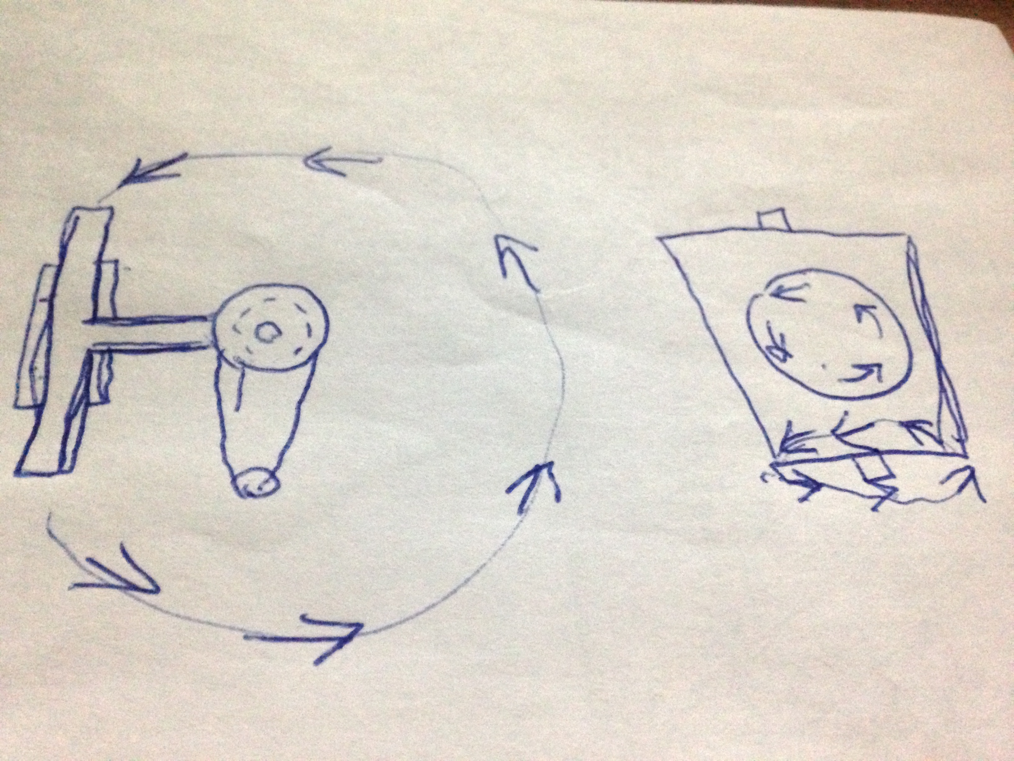

И еще вопросик не по теме)
на станке будут стандарные 3 оси X Y Z
и 2 дополнительных, а именно качение стола 180градумов и вращение на нем заготовки в 360градусов.
Мач сможет работать с этими 2умя доп осями?)
IMG_0145[1].JPG (3310 просмотров) <a class='original' href='./download/file.php?id=11071&mode=view' target=_blank>Загрузить оригинал (2.31 МБ)</a>
на фото вид сбоку и вид сверху

Raphael S писал(а):Мач сможет работать с этими 2умя доп осями?)
Сможет, но скорость будет низковатая.
