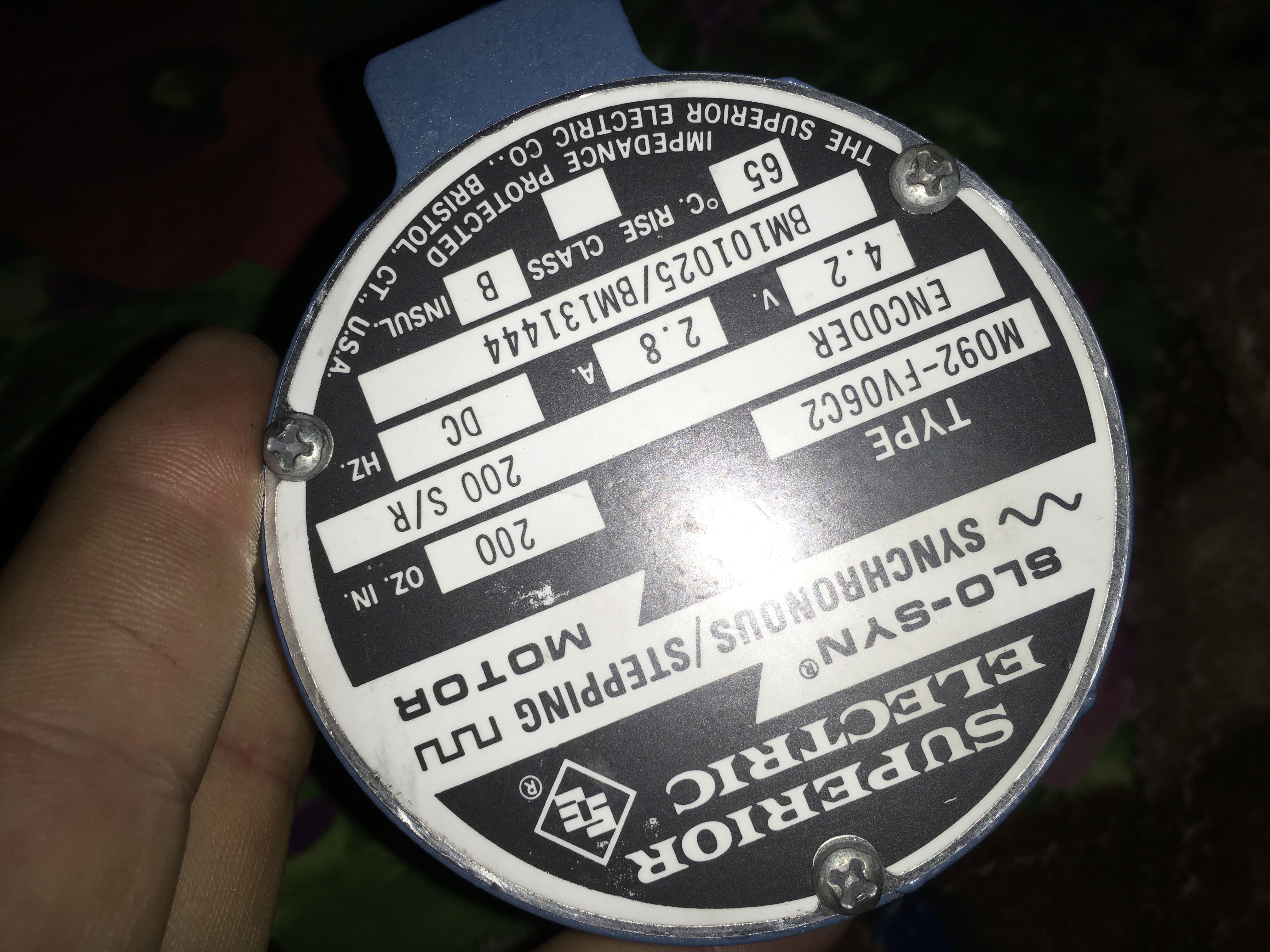

Доброго времени суток все , никто не использовал такие двигатели?
Вот есть два таких двигателя как их включить? (4456 просмотров) <a class='original' href='./download/file.php?id=162733&mode=view' target=_blank>Загрузить оригинал (2.34 МБ)</a>

Где-то я похожую табличку видел. Похоже на ДШИ-200, только вражий.

Зависит от количества проводов. Этот несерийный какой-то - о количестве выводов должна говорить буква после F - у вас V ... в статах этих движков такой нет..

У меня 91ой серии стояли на фанерном станке.. Не особо мощные но быстрые

Тем не менее, ловите (полный даташит на эти движки):
https://www.artisantg.com/info/ATGmtutp.pdf

Спасибо за ответ, судя по табличке и по выводам там ещё енкодер в одном флаконе с движком
