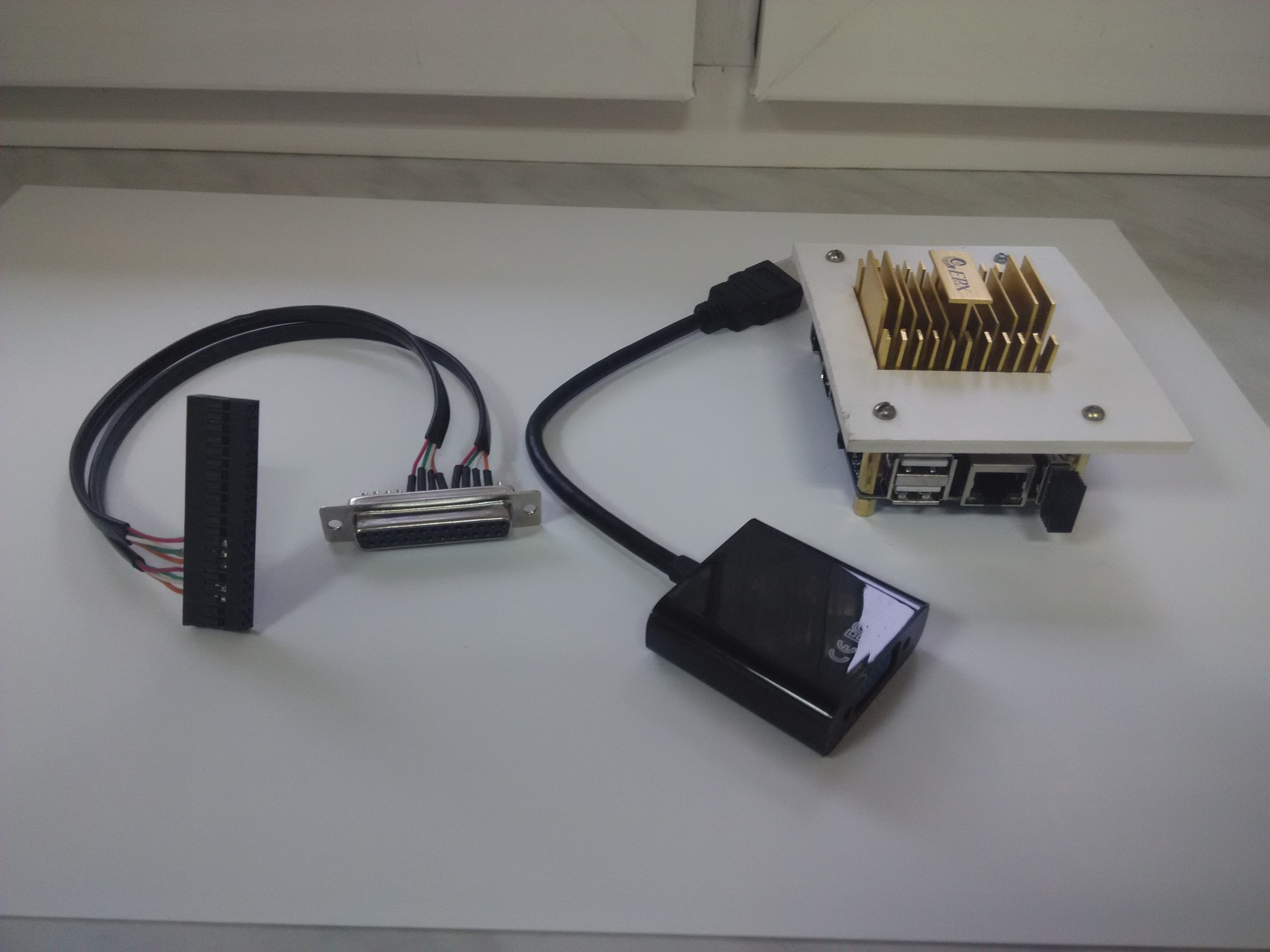

xenon-alien писал(а):
MX_Master писал(а):У меня в шкафу, к сожалению, нет апельсина (:
А у кого-то она уже то стоит? Кто-то уже пользуется?
Может кто фотками поделиться? если даже на соплях, что бы видеть общую картину.
Я использую эпизодически в хоббийном режиме.
Вот, к примеру, мой временный макетный стенд, если можно этот "колхоз" так назвать. :D
ИндикаторБП_002.jpg (1229 просмотров) <a class='original' href='./download/file.php?id=162763&mode=view' target=_blank>Загрузить оригинал (1.44 МБ)</a>
А вот сама Апельсина, которая эпизодически подключается к стенду:
IMG_20180928_230131.jpg (1229 просмотров) <a class='original' href='./download/file.php?id=162764&mode=view' target=_blank>Загрузить оригинал (1.14 МБ)</a>
Только не понимаю, чем эти фотки вам помогут? :wik:
Сообщения: 7490
Re: LinuxCNC + Orange Pi
Вселяют уверенность (:
Kovus2 писал(а):Только не понимаю, чем эти фотки вам помогут?
За фото благодарен.
Наверно я свою мысль не верно выразил.
Надеялся, что у кого-то будет уже собранный вариант с опторазвязкой, которую рекомендуют (несколькими постами выше). И только потом это всё дело будет подключаться к плате LPT и драйверам + лимиты - датчики, как подают на малину свои сигналы. По идее не желательно 5в подавать...
Или можно, раз у вас с LPT на прямую подключен?
