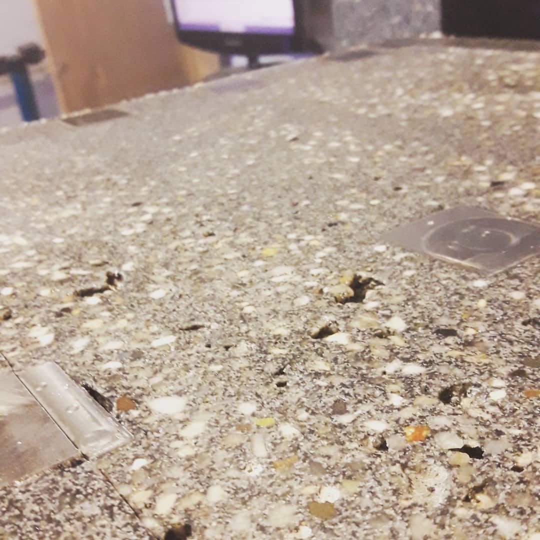

Не смог запустить с датчиками, вчера фрезернул закладные пластины в полимербетоне. Примерно на 3м проходе фреза померла. Нужно сож. Режим обработки рассчитывал по калькулятору Dormer Pramet + таблица с нета. Сейчас состряпаю короб вокруг стола, залью туда импровизированной сож и буду обрабатывать полимербетон и сталь для выравнивания стола. По бетону купил фрезу для дерева bosch.
Да, датчики просто при настройке отключил и хомлюсь на глаз.

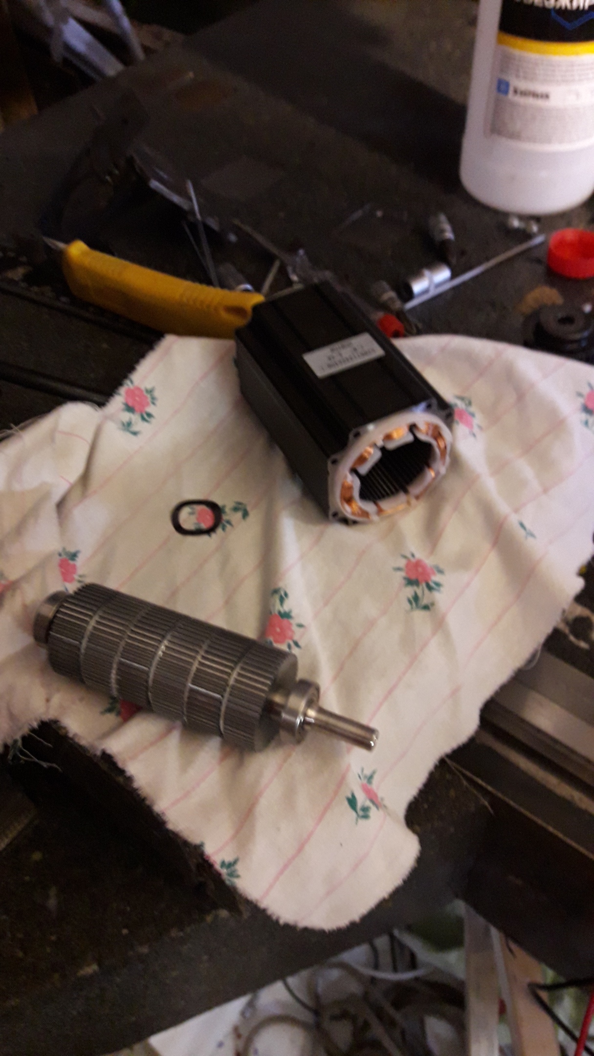

Кстати красная плата никак не хотела работать с одним из двигателей. Жуткие вибрации и потеря шагов на скорости больше 7мм/с, с обмотками всё ок, с контактом тоже, расположение клемм на плате поменял, тоже ничего не поменялось. Разобрал, разделяющие диски смещены один из них цеплял за статор.
CMAbXBkKq7Q.jpg (4665 просмотров) <a class='original' href='./download/file.php?id=162762&mode=view' target=_blank>Загрузить оригинал (879.87 КБ)</a>
Выправил постукиванием, заклеил цианоакрилатом. Проблему это не решило. Потом заметил, что на дальнем фланце зазубрины от статора в том месте, которые отвечает за центровку подшипника.
wX5u7epjNCc.jpg (4665 просмотров) <a class='original' href='./download/file.php?id=162761&mode=view' target=_blank>Загрузить оригинал (741.65 КБ)</a>
Распаял провода, удлинил, развернул фланец на 180 и аккуратно напялил обратно, всё равно дико вибрирует. После этого решил что нужен новый двиг и хоть временно запустить на меньшем микрошаге. И вуаля, каким-то неведомым образом всё чинится, ни вибраций, ни потерь и скорость в разы возрасла до 30мм/с... При этом по соседству стоит такой же двиг и работает нормально на таком же микрошаге. Долго не думал, поставил везде 400имп/об. И скорость повыше.
V3wPUZfLvQo.jpg (4665 просмотров) <a class='original' href='./download/file.php?id=162760&mode=view' target=_blank>Загрузить оригинал (768.61 КБ)</a>

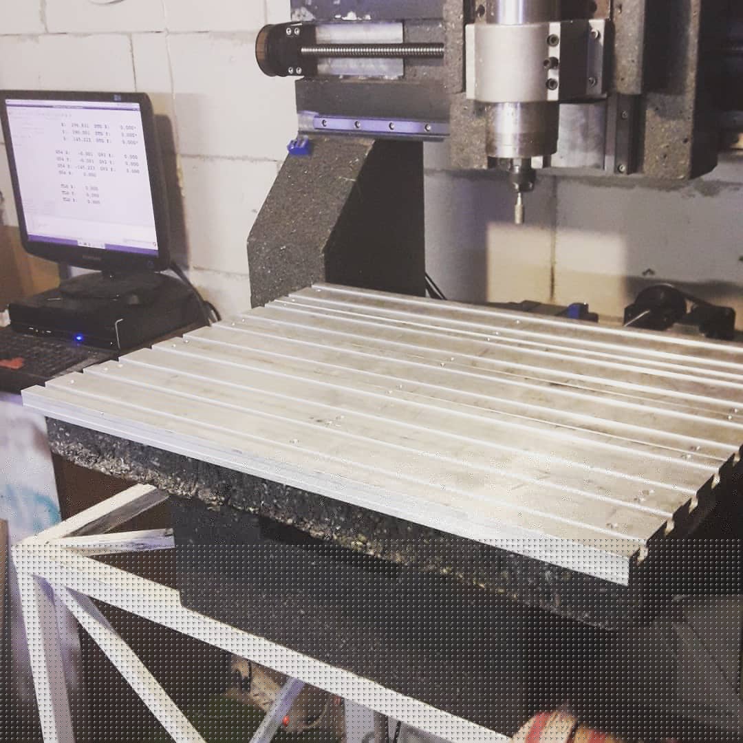

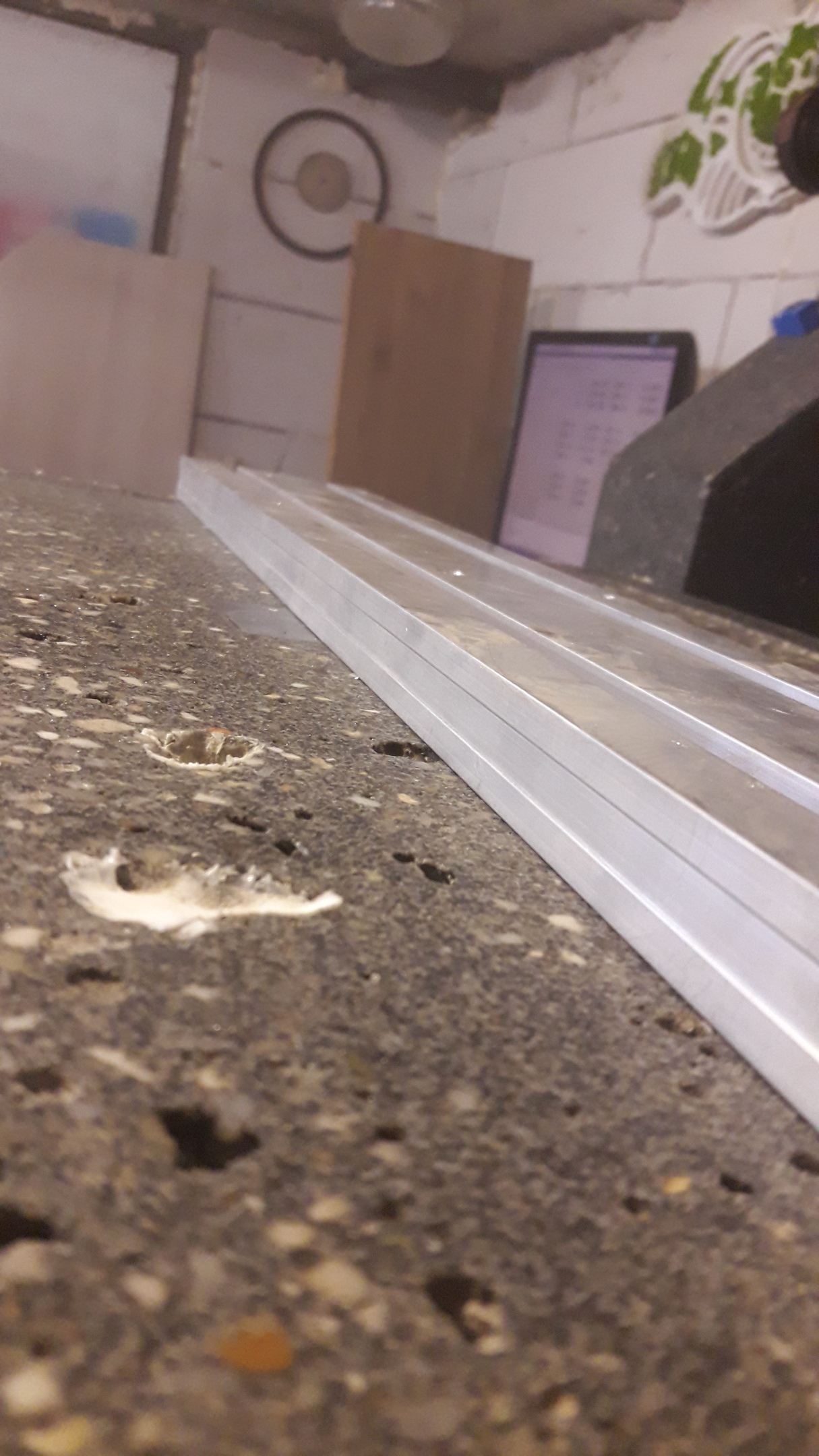

Фрезернул стол до конца, установил 3 из 5 кусков алюминиевого профиля. Ещё 2 в ближайшее время поставлю. А сейчас пока занят заказом по МДФ.
Вчера станок потерял Z, пробил стол однопёрой фрезой и хорошенько снял со стола) глубина 8мм забор 4мм с краю. С утра пришла новая плата stepmaster. Весь день её настраивал и перестраивал. Нашёл причину потери шагов по Z. Что-то серьёзное с проводкой. Переодически пропадал контакт по одной из обмоток.
В виду того что я закрепил шкивы достаточно крепко чтобы обломать все ключи при попытке снять, решил не трогать двиг, а просто укоротить провод в месте где он проходит по кабель каналу. Пока всё хорошо работает.
То есть если старый драйвер просто не работал при потере сигнала на обмотке и я думал что как бы ну надо повысить значение задержки в программе или где-то управляющий сигнал теряется. То новый кряхтел, визжал, но работал. Только по этому полез в прозванивать обмотки и нашёл проблему.

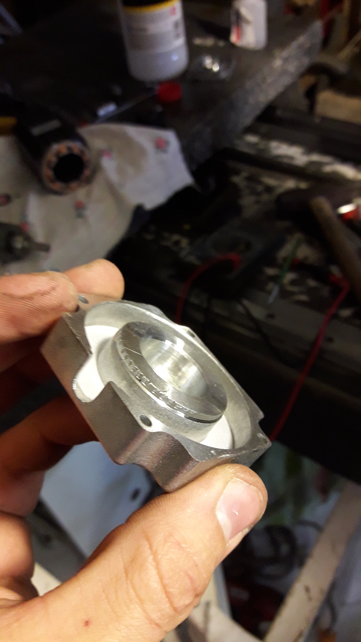

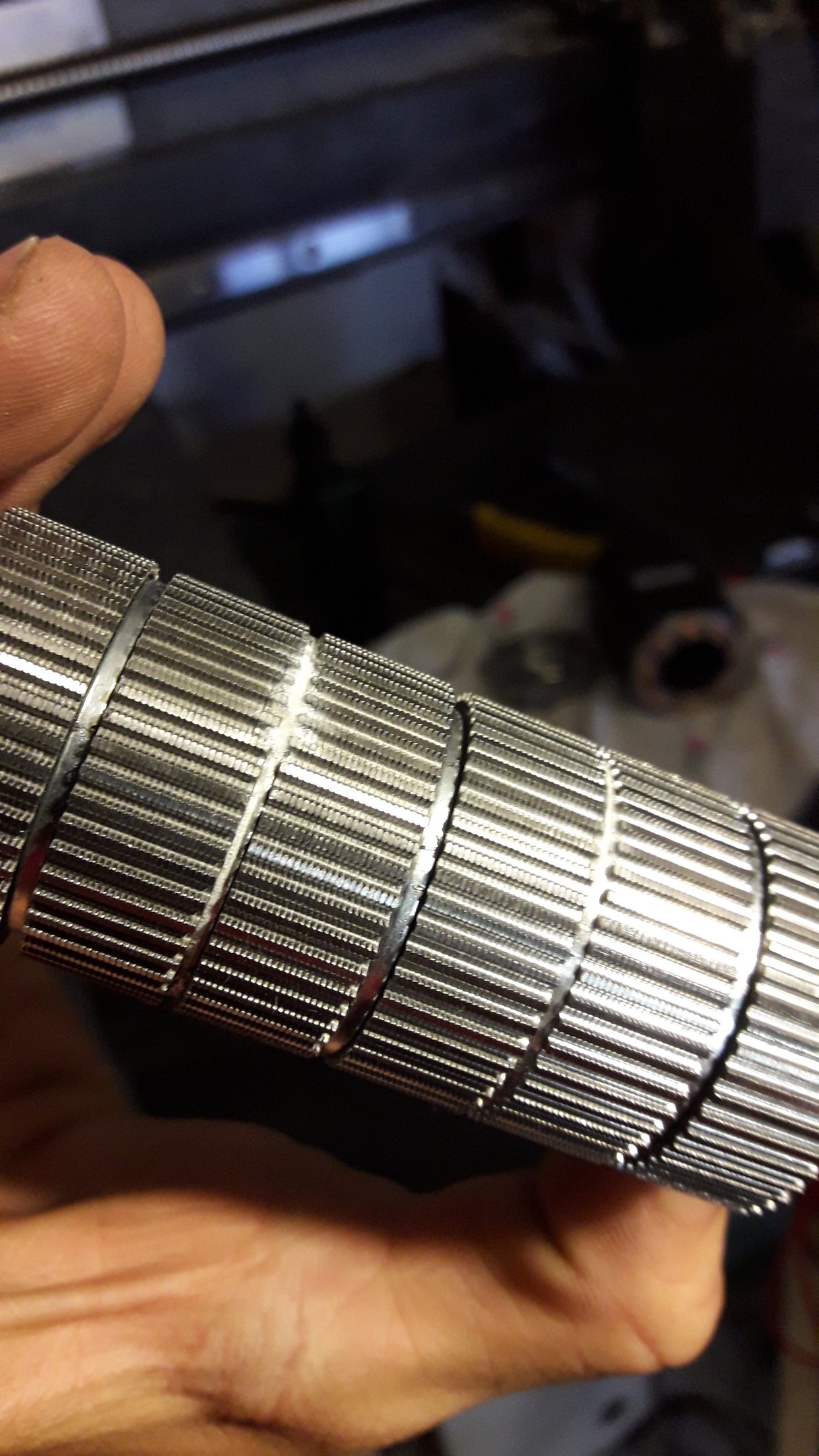

Отпуск кончился, я уволился с работы дабы посвятить себя своей мастерской. И первым делом состряпал шпинделемер из обрезка д61т, что валялся уже пару лет в подвале. По поводу жесткости конструкции - мне пока хватит.
isxY66HYwaY.jpg (3966 просмотров) <a class='original' href='./download/file.php?id=164701&mode=view' target=_blank>Загрузить оригинал (199.54 КБ)</a>
Пришли фрезы с Али, и в виду дороговизны 10D (800р) возник вопрос.
Есть ли где хорошие пластины в китайские оправки для обработки дюраля и люма, желательно в российском магазине или у кого с форума? Зачем? - в оправке один резец и шпинделю проще работать на более высоких скоростях, чем 3х пёрой монилитной. Да и по цене сомневаюсь что фирменные резцы за 1шт выйдут дороже 700-800р.
Насколько критично наличие СОЖ при обработке д16т? На работе раньше у нас постоянно наплавлялся дюраль и фрезы выходили из строя. Конечно про режимы тогда мало кто думал - мы работали в основном с искусственными камнями и пластиком.

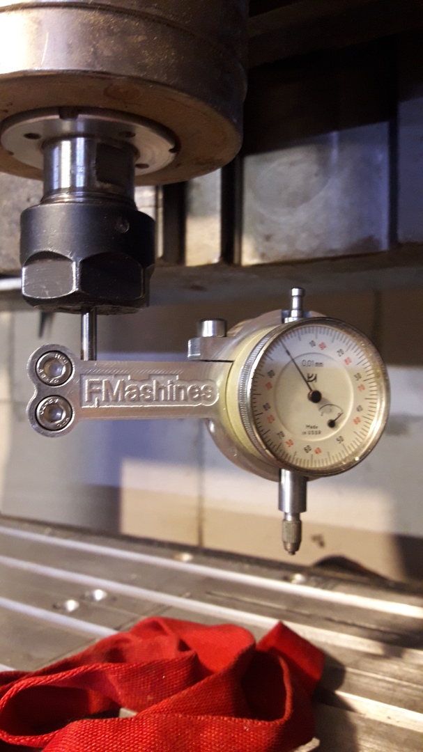

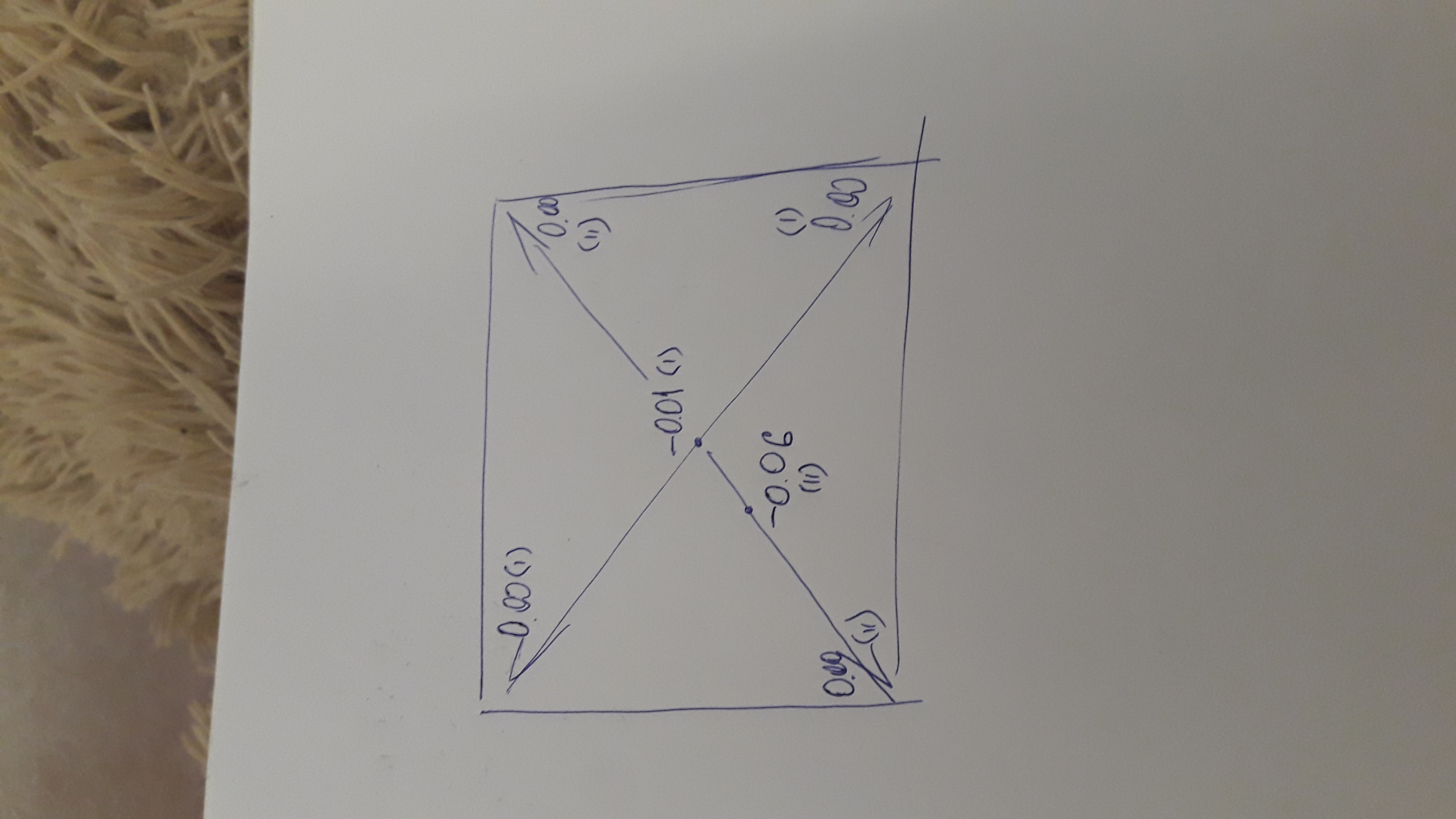

Вопрос недели: что не так?
В общем по порядку сделал пазы в крайних планках жертвенного стола и прикрутил их на места. После, сразу выровнял стол в 2 прохода. В левой руке поверочная линейка 630мм, в правой щупы.
Иии первый раз установил линейку (левый дальний - правый ближний) щуп 0.05 не подтыкается вообще никак.
Второй раз (левый ближний, правый дальний угол) и щуп зашёл с запасом.... Я не придирчивый головы двигателей фрезеровать не собираюсь в обозримом будущем. Забил. Через пару дней знакомый токарь объяснил что это не дело, ладно думаю надо что то делать и тут завис. А что собственно делать. Механика не портальника и в любой момент времени под шпинделем по Y находится один и тот же рельс... Как могла получиться такая поверхность не знаю. Завтра поеду к дяде инженеру убер профессионалу может что вместе придумаем. Или тут кто намекнёт как могло так получиться...
По X понятно прогиб есть ибо щуп чуть дальше заходит под фаску и по первой диагонали, но откуда по другой диагонали большее значение?

Ось икс по линейке прогоните.
