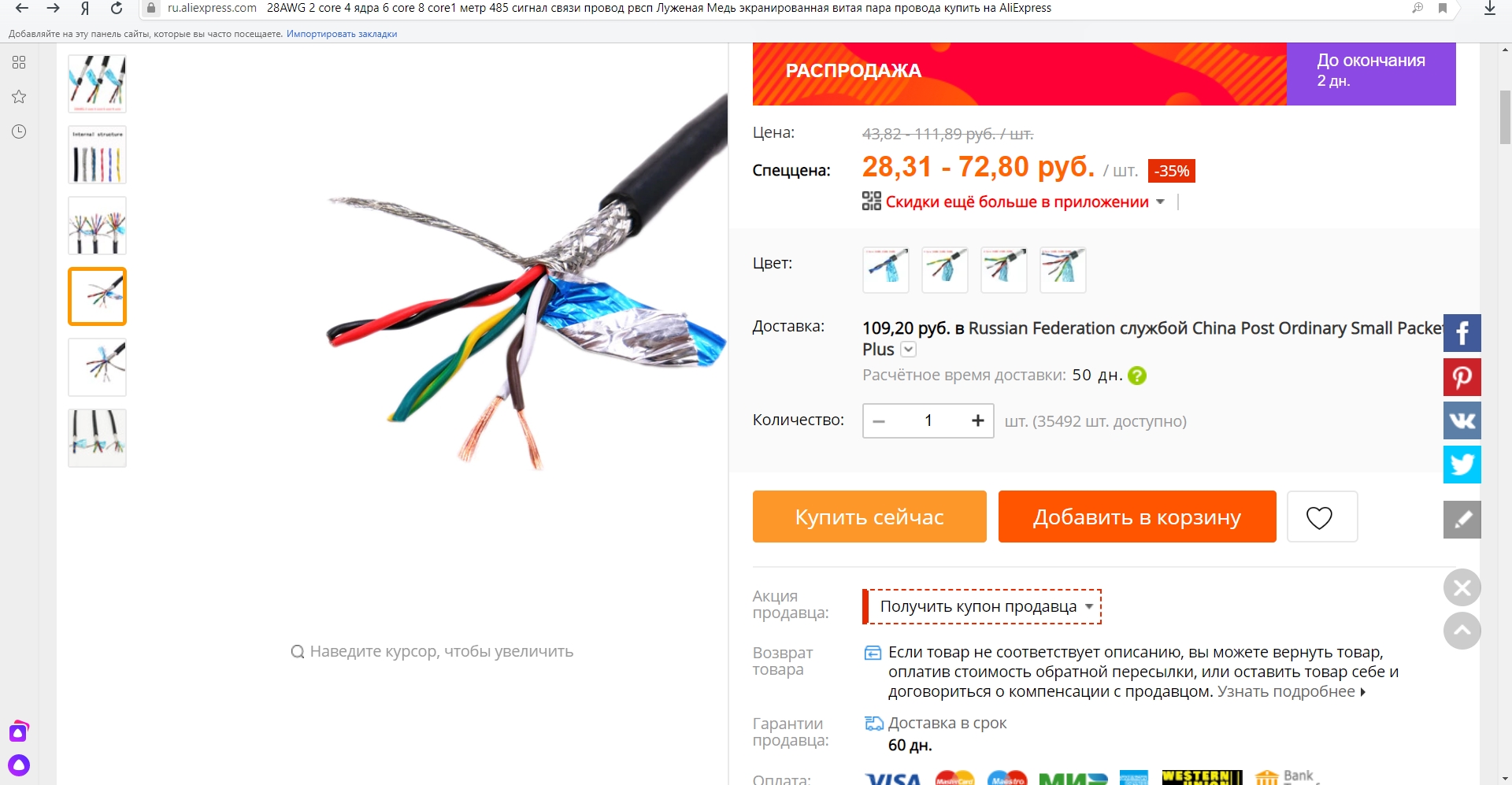

шпиндель
Сообщения: 1811
Репутация: 901
Откуда: Бологое
Re: Вопрос по электрике щита фрезерного станка
Сообщение шпиндель »
Orlovskiy писал(а):Витой пары с многожильными проводами не существует.
на али себе взял :eat:
60.jpg (4839 просмотров) <a class='original' href='./download/file.php?id=162540&mode=view' target=_blank>Загрузить оригинал (528.09 КБ)</a>
Действительно. Ведь, правильно будет говорить "многопроволочная жила"!
Orlovskiy писал(а):знаю что опытный электрик посоветует КГ (кабель гибкий) но я его не очень уважаю изоляция там резиновая.
Для того там и резиновая изоляция, чтобы кабель был гибким, а жилы в нем изготавливают многопроволочными.
Orlovskiy писал(а):Куип ПВС 4X1 (4x1.5) или ПУНГП эти кабеля как раз для переносок и движухи подойдут
Для целей станкостроения не подойдут ни ПВС, ни КГ именно из-за их низкой помехозащищенности. Это провода и кабели для силовых цепей.
Однако, существуют кабели (провода), который предназначены для сигнальных цепей и специально сделаны с учетом помехозащищенности. В первую очередь, это симметричные экранированные кабели (в народе их называют "микрофонные"). Это гибкие кабели с повитыми многопроволочными жилами, помещенными в экран. Недостаток таких кабелей - малое сечение жил. При низких напряжениях питания и длинных линиях будут большие потери. Таким образом, для питания ШД эти кабели не всегда подойдут. Но, для подключения различных датчиков станка - очень даже хорошо. В одной оболочке может содержаться от одной до 4-х (реже, до 8-ми) экранированных симметричных пар.
