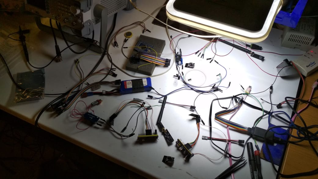

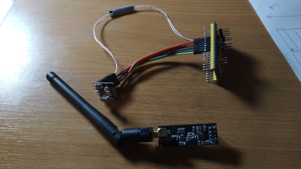

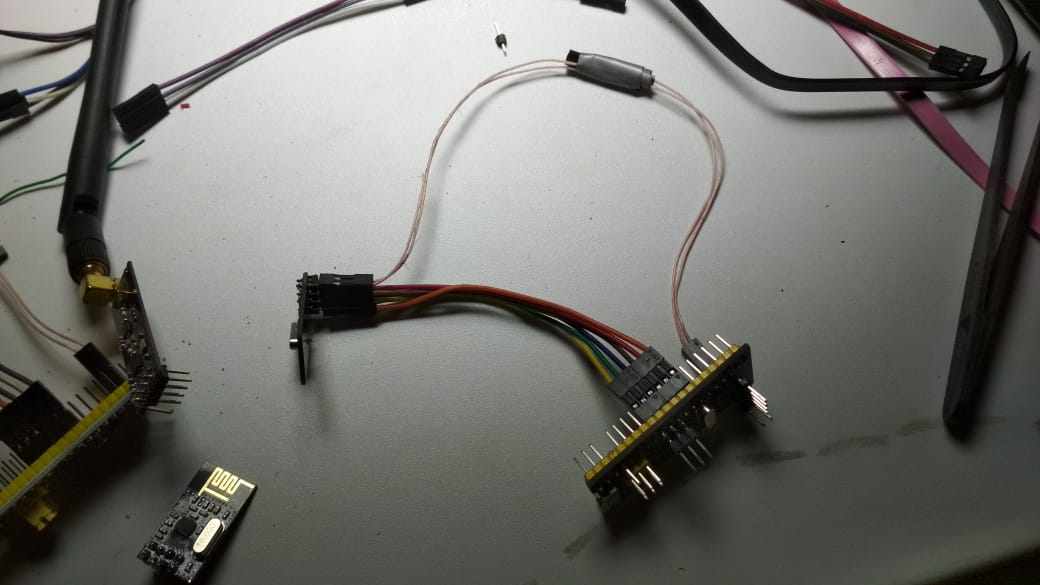

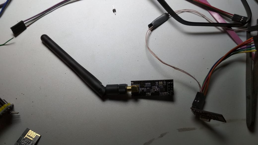

Очень не люблю отступать от того что ранее задумывал. Сейчас совместно с моим знакомым продолжаем работу над новой версией беспроводного ЧПУ сканера . Выполнен он будет на базе радиомодуля nrf24, управлять им будет STM32F103C8T6. На сегодняшний день на отладочных платах производятся эксперименты по снижению энергопотребления, работе в условиях помех, максимальному снижению задержки. Некоторые неплохие результаты уже по факту есть, но мы решили не афишировать их до завершения экспериментов. Конечно, хочется всего и сразу, но торопиться не нада :) Естественно, по мимо всего прочего стоит задача минимизировать размеры готового устройства.
Начало экспериментов:
IMG-20181022-WA0000.jpg (8899 просмотров) <a class='original' href='./download/file.php?id=148867&mode=view' target=_blank>Загрузить оригинал (77.55 КБ)</a>
IMG-20181022-WA0001.jpg (8899 просмотров) <a class='original' href='./download/file.php?id=148868&mode=view' target=_blank>Загрузить оригинал (50.88 КБ)</a>
IMG-20181022-WA0002.jpg (8899 просмотров) <a class='original' href='./download/file.php?id=148869&mode=view' target=_blank>Загрузить оригинал (49.01 КБ)</a>
IMG-20181022-WA0003.jpg (8899 просмотров) <a class='original' href='./download/file.php?id=148870&mode=view' target=_blank>Загрузить оригинал (58.42 КБ)</a>
Подробности пожже. Когда будем в них более-менее уверены.

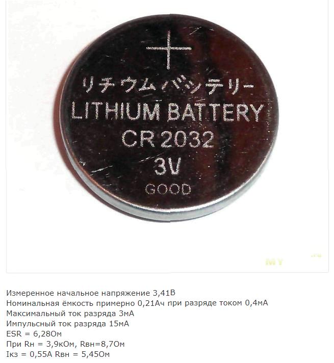

Bender писал(а):NRF в режиме передачи 20ма (с запасом)
плюс еще бустер, плюс микроконтроллер, плюс светодиод и что мы имеем в сумме? А импульсный ток разряда на которую расчитана CR2032 всего лишь 15 мА...
П.С. мне всетаки удалось с чипа ВК2461 на 2.4Ггц выудить многоканальную передачу практически без задержки. Ток при постоянной передаче 4.5мА, в паузах 5мкА. Ну теперь порядок, дело сдвинулось, можно будет до конца доделать себе беспроводник. Габариты выходят порядка - высота 30мм, диаметр 28мм.
CR2032.jpg (7680 просмотров) <a class='original' href='./download/file.php?id=161954&mode=view' target=_blank>Загрузить оригинал (51.46 КБ)</a>

xvovanx писал(а):плюс еще бустер, плюс микроконтроллер, плюс светодиод и что мы имеем в сумме? А импульсный ток разряда на которую расчитана CR2032 всего лишь 15 мА...
В режиме коротких передач батарею можно рассматривать как эквивалент конденсатору.
