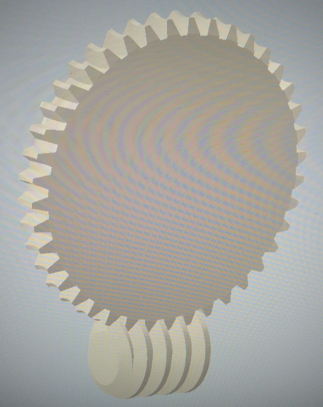

Здравствуйте!! Кто и почем сможет изготовить шестерню из капролона и отправить почтой?

Что-то у вашей новой шестерни зубы полностью "съедены"...

Червяк же

Да, колесо от червячной передачи

Да ясен пень что червяк. Только вот в модели зубы сильно съедены, должны быть повыше и поострее в средней части или ракурс картинки так искажает.
P.S. я разных червячных шестерен заменил в свое время за 15 лет ремонта пару тыщ. наверно точно, вот форма зубов сразу и бросилась в глаза.

Червяк диаметр 10, шаг 2мм

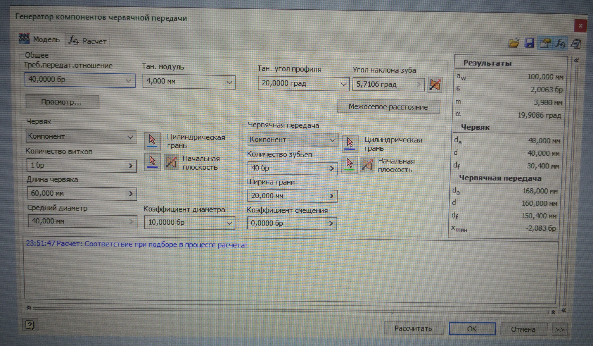

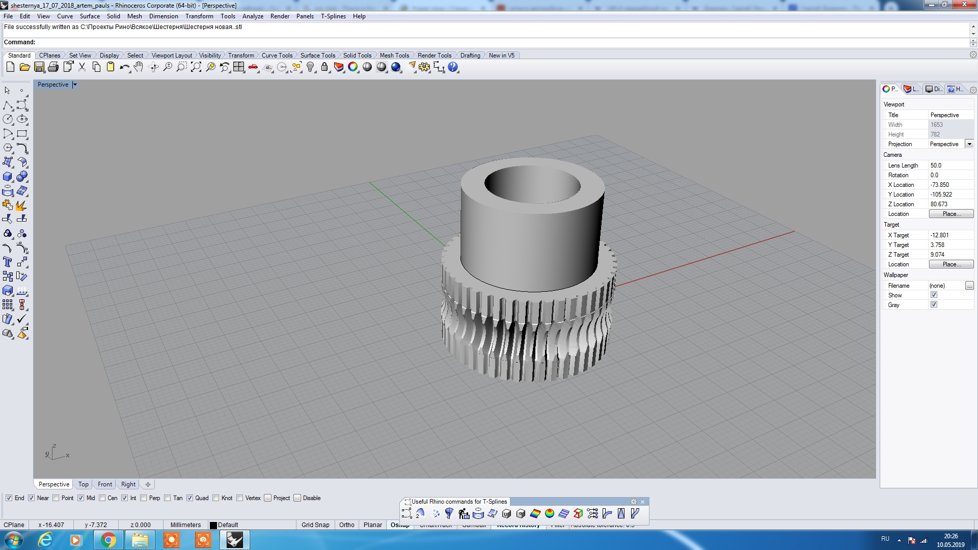

Берёте Inventor, рисуете шестерню:
2019-05-14 23.52.10.jpg (4479 просмотров) <a class='original' href='./download/file.php?id=162682&mode=view' target=_blank>Загрузить оригинал (1.22 МБ)</a>
2019-05-14 23.52.49.jpg (4479 просмотров) <a class='original' href='./download/file.php?id=162683&mode=view' target=_blank>Загрузить оригинал (720.64 КБ)</a>
Присылаете мне модель в формате step, 1000 рублей + услуги почты и вуаля:
