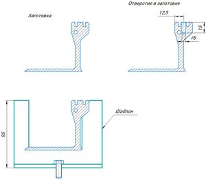

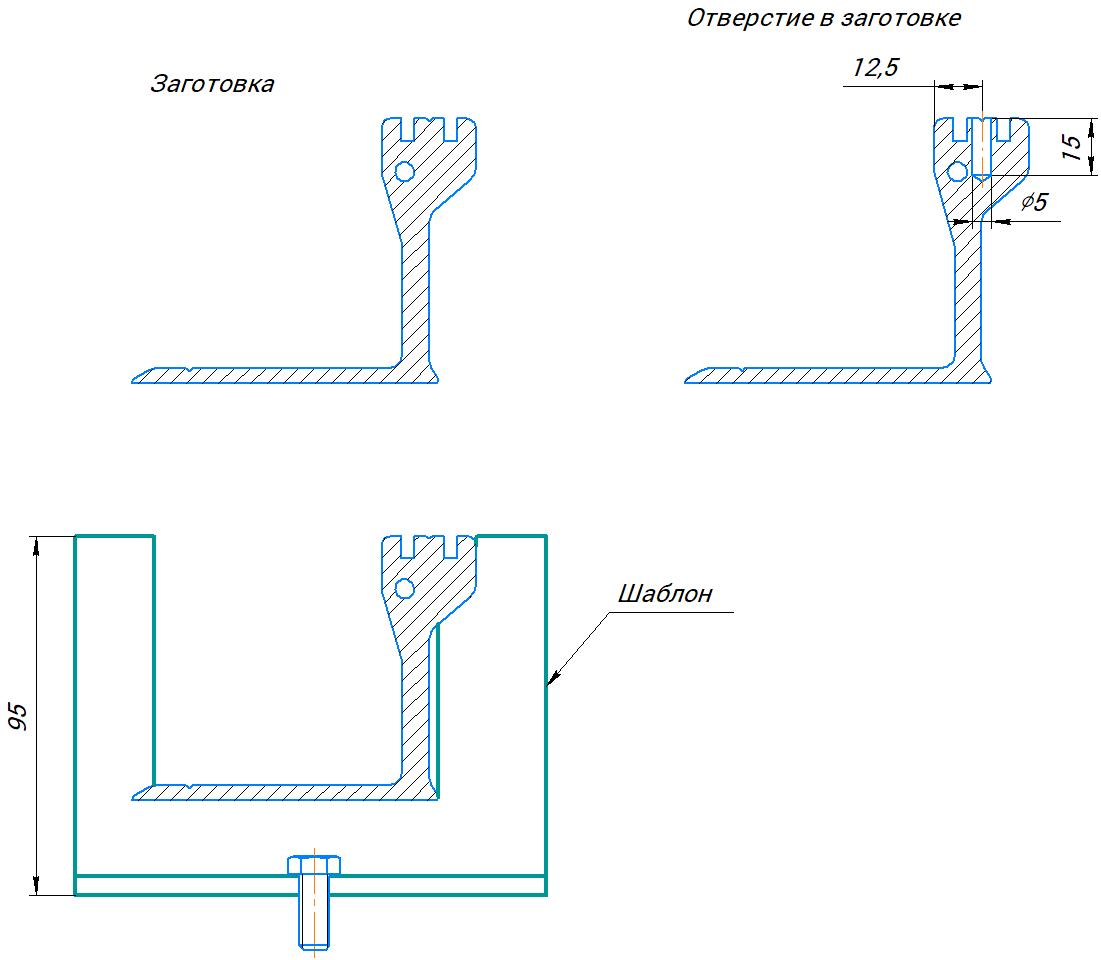

Добрый день, дамы и господа.
Просим помощи в написании программы для сверления отверстий.
В связи с возросшим количеством заказов, поняли, что сверлильные станки не справляются с объемами работы. Купили дешевый фрезер с полем 2х3 метра. Шпиндель 2,2 кВт.
Сами никогда ничем подобным не занимались, поэтому требуется помощь.
Нужно написать УП для сверления отверстий в профиле (профилях).
Профиль закрепляется в шаблонах установленных на столе. Зажимается струбцинами.
Сверление отверстия диаметром 5 мм с шагом 125 мм. Длина профиля 2,5 метра.
Лучше все это сделать приехав и посмотрев фронт работ. Локация Москва Кантемировская.
Естетественно, не за спасибо ))
Для пусконаладки.jpg (4397 просмотров) <a class='original' href='./download/file.php?id=162613&mode=view' target=_blank>Загрузить оригинал (70.36 КБ)</a>

А глубина сверления?

vershininv писал(а):А глубина сверления?
На чертеже же указано - 15 мм ;)
