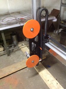

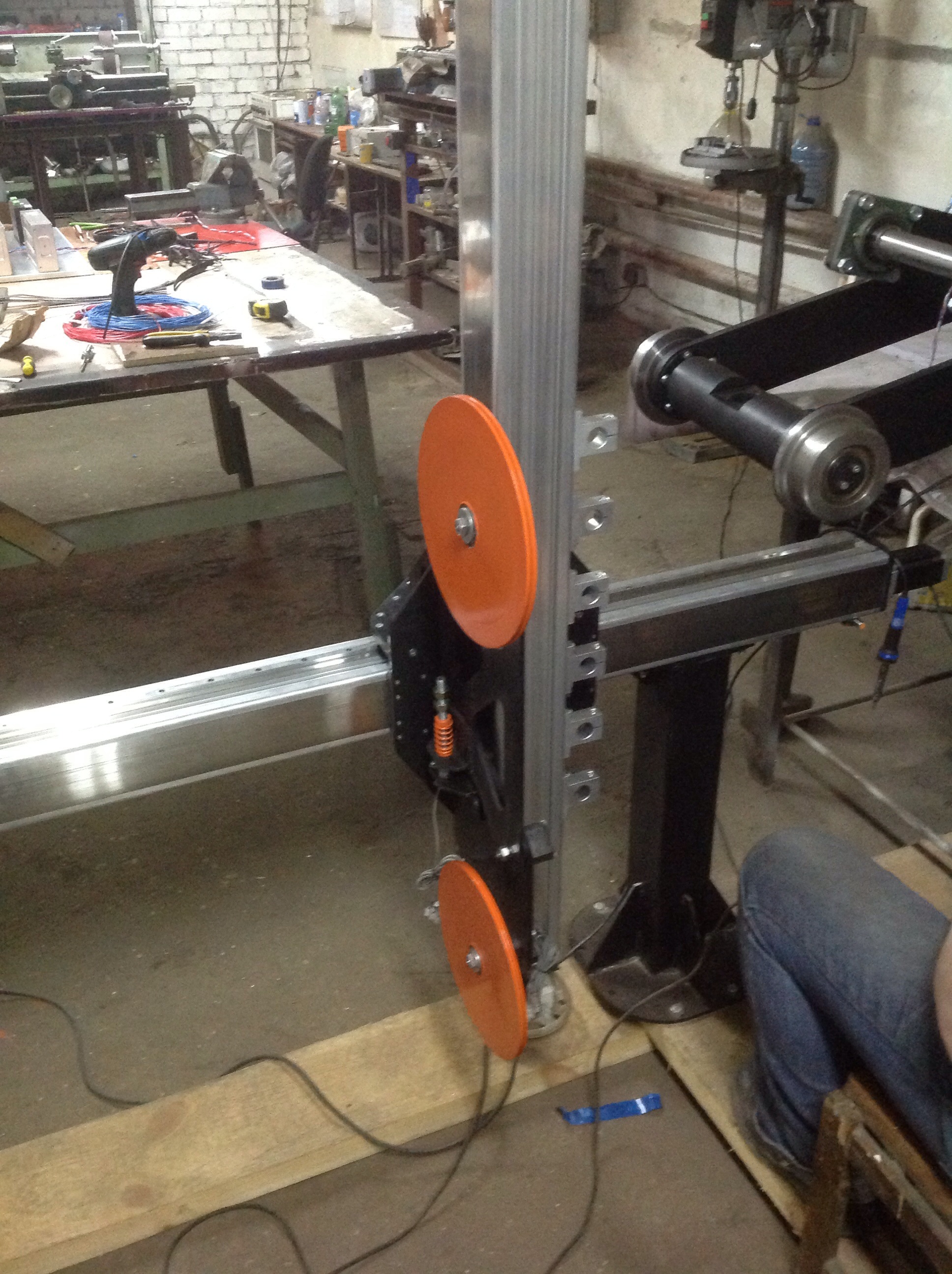

Некоторые недостатки в станке всё-же выявились.
А именно - металл кронштейнов, на которые устанавливарись корпуса подшипников шкивов абразивной нити (вот блин название :D но самое короткое как ни крути) имел некоторую кривизну, из-за чего шкивы оказались не совсем в одной плоскости.
image.jpg (14258 просмотров) <a class='original' href='./download/file.php?id=19164&mode=view' target=_blank>Загрузить оригинал (1.29 МБ)</a>
image.jpg (14258 просмотров) <a class='original' href='./download/file.php?id=19165&mode=view' target=_blank>Загрузить оригинал (1.4 МБ)</a>
Т.к. На тот момент никто не знал как это повлияет на работу, решили оставить как есть до проявления результата.
Сейчас понятно, что несоосность шкивов повышает их износ, поэтому в последующих моделях, кронштейны и натяжители шкивов будут иметь несколько пространственную конструкцию (для пущей жесткости), а непосредственно корпуса подшипников будут установлены на регулировочных фланцах.
Так-же, что было добавлено уже в процессе эксплуатации - параллельно абразивной струне, на подвижные вертикальные каретки была установлена ещё одна нихромовая нить (бонусом :))
Итоговая стоимость представленного здесь пенореза составила 336 840 р
Если ставить на линейный привод серводвигатели вместо шаговых, то это накинет к стоимости ещё около 40 тыр, зато накинет и скорости для установочных перебегов, а также исключит возможность "потери шагов", а соответственно и рассинхронизацию перемещения приводов.
