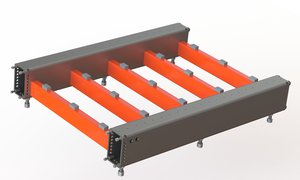

нужен только большой фрезер/шлифовальный с мастером.
А что делать если нет такой чудомашины. В смысле найти то можно. Не факкт что сделают нормально, а денег это будет стоить конячих. Слишком велик риск.
Да риск не велик. Просто нужно четко оценить их возможности, и не требовать изначально заоблочной точности на таком размере. Если требования адекватные, то и цена не будет конской. Ну и если накосячат - проверять на месте и тыкать носом в правильный чертеж. Договор есть договор так сказать.
Ну у меня цена была очень приемлимая, хотя и не без некоторых косяков, шабером помахать пришлось местами.. Делали на большом портальнике советском, с прикрученной фрезерной головой, вроде изначально шлифовальный.. Контора занимается восстановлением крупных станков. Но какую-никакую базу сделали с двух сторон, уже понятно было от чего плясать, в отличии от сварной конструкции с изначально кривыми трубами. Конечно тут от требований точности зависит...

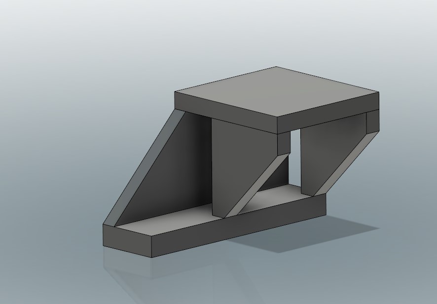

Типо такого... можно даже под гайку заранее немного подровнять.
Аннотация 2019-04-20 013309.jpg (5347 просмотров) <a class='original' href='./download/file.php?id=161446&mode=view' target=_blank>Загрузить оригинал (36.83 КБ)</a>
Думал об чем то подобном. Мне показалось что так будет сложней. А место под держатель ходовой гайки ровнять придется и это будет не менее экзотично.
Да риск не велик.
думаю что велик. Оценить качество мастера возможности не имею.
Я честно говоря не знаю как оценивать возможности. Не так давно проектировал такую железяку

Я почему то думаю что возьмут раму притянут к столу и пошлифуют. Всё будет красиво, только криво.
Была идея купить станок, приехал на одну фирму, спрашиваю какая гарантированая точность и повторяемось. Отвечают - две сотки. Говорю покажите станок - говорят у нас его нет, делаем мол под заказ. Говорю - есть что показать что делаете. Показали станок, да все красиво, покрашено яркой краской. Только рельсы прикручены на нешлифованый металл. Об чем дальше говорить? А просили 12000 американских рублей. И кто то ж поведется. Был на другой фирме. Там вообще хотел плакать.
Нормальный плоскошлифовальный станок дает точность в сотку, но если мастер "постарается" то можно получить кривизну и в милиметр.
А с этого места можно подробней?
Предположим что рама пропелером, а именно так и будет. Вывести в ноль пропелер при наличие поверочной плиты необходимого размера абсолютно возможно. А как это сделать с помощью линейки и уровня. Блин не одной умной мысли нет. Была бы в цетре хоть какая то база то можно бы было хоть как то плясать углы относительно ее.

Henek писал(а): Думал об чем то подобном. Мне показалось что так будет сложней.
В чем сложность порезать болгаркой 4 пластинки и сварить? можно даже с точностью не заморачиваться, просто чуть толще взять, всё равно потом обрабатывать. Время уйдет на полчаса больше чем трубу порезать вашу в размер. Главное результат будет лучше, и нет пляски от размеров трубы.

Henek писал(а): А с этого места можно подробней?
Балку отлично сделали сразу, а раму, так и есть, она на 6 опорах, притянули центральные сильно. А возможно стол/направляющие их станка провисшие уже. Далее по линейке уже шлифовал/шабрил руками бугор по центру. Но тут есть нюанс, у меня рама потоньше, продольные и поперечные трубы 100x8, подрамник тоньше, но жестко с укосинами прикручен к раме - если потянуть за один угол вверх,то под своим весом, без портала, диагональ прогнётся на ~0.5мм. В общем довольно жидкая, и если её так просто кинуть на станок под обработку, а потом снять, то сходу точной она не будет.
В ручную на необработанной точно бы такого не добился - это нужно очень много времени, терпения и изобретательности. И за огромные деньги на стороне, в хороший допуск, скорее всего тоже дорого. В общем того не стоит - дешевле будет купить готовый. Нужен компромисс.

hmnijp писал(а):Балку отлично сделали сразу,
Та от с этим проблем нету.
hmnijp писал(а): а раму, так и есть, она на 6 опорах, притянули центральные сильно
Так от это и напрягает, деньги возьмут не детские, а получится как всегда. Я думаю что если я плачу кому то за работу, то потом я работать не должен. Почему то чаще всего наоборот, всегда и во всем.

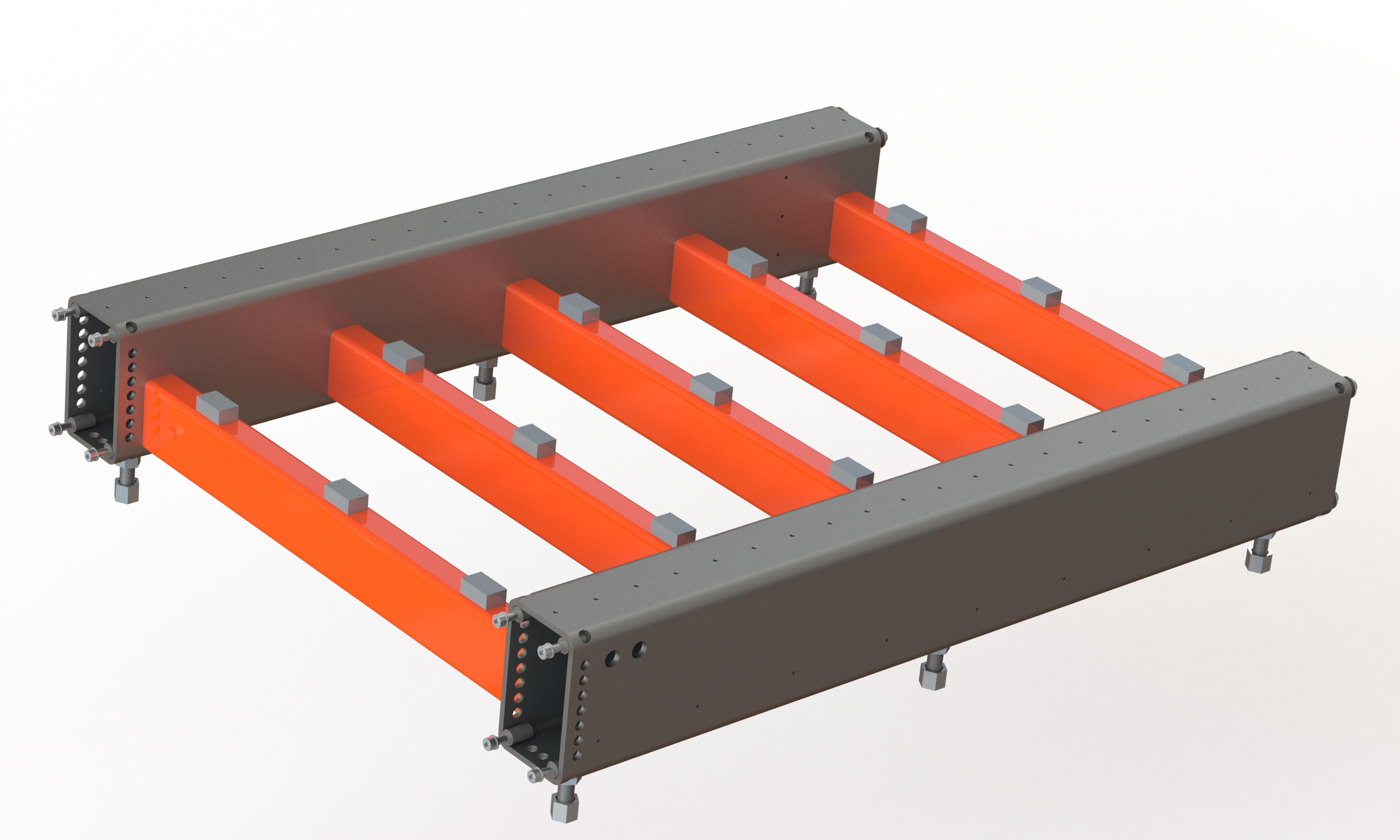

hmnijp писал(а):у меня рама потоньше, продольные и поперечные трубы 100x8
У меня рама 200Х120Х8, подрамник 100Х100Х4. В полостях подрамника есть идея организовать емкостя под охлаждающую жидкость шпинделя. Есть идиотская идея полимербетоном залить раму, пока не придумал как быть с отверстиями и резьбами.
hmnijp писал(а):подрамник тоньше, но жестко с укосинами прикручен к раме - если потянуть за один угол вверх,то под своим весом, без портала, диагональ прогнётся на ~0.5мм.
Это шутка? Труба 120Х200Х8 даст прогиб 1-2 сотки в худшем случае на метре если по центру нагрузить 100кг и зафиксировать края приусловии что металл СТ10 на трубах используют либо СТ20 либо 08Г2С, бывает СТ10. Считал сам.

Если нормально платить, тогда я бы сразу побольше металла брал, чтобы потом увереннее быть в плане жесткости. Его цена всё равно мала относительно общего бюджета, и вполне можно не жалеть, в пару раз прибавить веса. Ну и будет мяса больше для обработки.
Как пример, ссылка на проект из прошлого сообщения.
Henek писал(а):Это шутка? Труба 120Х200Х8 даст прогиб 1-2 сотки в худшем случае на метре если по центру нагрузить 100кг и зафиксировать края
Не шутка, измерял именно диагональную жесткость, когда вся рама в сборе кроме как на прогиб, работает ещё и на кручение - то есть тот самый пропеллер. Ставил линейку на противоположные углы, индикатор по центру диагонали в неё. И ломом одну ногу поднимал, пока рама от земли не оторвется и не будет на двух опорах переваливаться. на индикаторе было около 5 десяток. Просто трубы по прямой конечно поменьше гнутся.

hmnijp писал(а): Если нормально платить, тогда я бы сразу побольше металла брал, чтобы потом увереннее быть в плане жесткости
Так с этого всё и начиналось.
Сначала грешным делом хотел взять трубу со стенкой 4 мм и залить полимербетоном. Оно ж заманчиво купить одну и ту же трубу и сделать из нее и подрамник и раму и портал.
Потом пришла в голову идея что стенка 6 мм будет лучше и никаким бетоном заливать как бы ненужно плюс как бы уходит проблема резьб для закрепления рельс.
Потом пересчитал данную балку на прогиб и пришел к выводу что толщины стенки 6 мм будет маловато. В принципе достаточно но в притык.
Поэтому возникла идея выбрать балки с толщиной стенки 8мм. Расчеты балки на на прогиб показали что всего хватает с запасом.
Но балки с толщиной стенки 10 мм мне тоже импонируют.

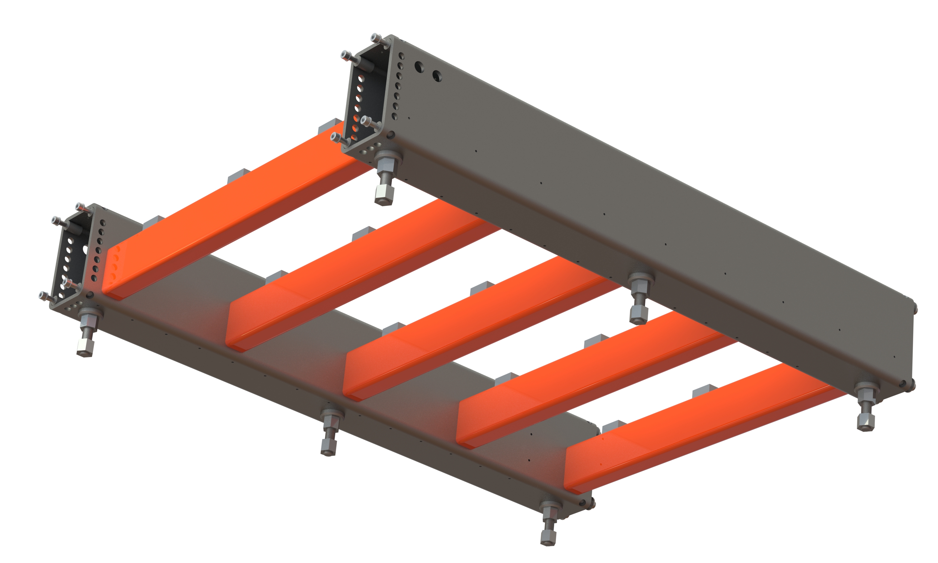

hmnijp писал(а):измерял именно диагональную жесткость, когда вся рама в сборе кроме как на прогиб
Именно, именно по этому и возникли вопросы.
Понятно что подрамник в конце концов после сварки будет иметь какую то сложную геометрическую форму. Плюс рама тоже будет иметь форму не менее экзотическую. Дополнительным бонусом что это всё будет стараться приобрести геометрию пола который тоже не ровный. В итоге, изначально ни одной ровной поверхности нет. А так если хотя бы рама имеет хоть одну плоскость то относительно этой плоскости можно пытаться плясать остальное. Именно потому и такая конструкция.
Я подумал грешным делом что подрамник выставить в какой то ноль винтами на опорах, подождать пару дней пока он успокоится. А потом поставить на него раму и регулировочными болтами вывести в ноль. В крайнем случае немного шабером подработать.

Henek писал(а): Потом пересчитал данную балку на прогиб и пришел к выводу что толщины стенки 6 мм будет маловато. В принципе достаточно но в притык.
8-10 по мне так минимально, если не наваривать полосы под обработку. выравнивая саму трубу мяса уже впритык будет. Сразу считать 1мм на родную криизну труб +ещё на огрехи и то как их может потянуть после сварки и обдирке и тп. в общем и останется минимум чтобы хватило на резьбу, подшабрить и жесткость какую нибудь.
Сам варил притянув всё к большой поверочной плите, в итоге получилось нормально, снимали потом всего до 1,5-2 мм по некоторым углам
Henek писал(а): Дополнительным бонусом что это всё будет стараться приобрести геометрию пола который тоже не ровный. В итоге, изначально ни одной ровной поверхности нет.
Я подумал грешным делом что подрамник выставить в какой то ноль винтами на опорах, подождать пару дней пока он успокоится. А потом поставить на него раму и регулировочными болтами вывести в ноль...
такую раму, или раму жестко скрученную/саренную с подрамником в любом случае придется выставлять уровнем и опорами по месту. Как и большинство больших станков. т.к. своей жесткости у них не хватает.

hmnijp писал(а):8-10 по мне так минимально, если не наваривать полосы под обработку.
Я Вас послушался и сделал трубу со стенкой 10мм вместо 8мм. На мой взгляд далее утолщать стенку смысла нет, нужно варить или клеить накладки что удорожает конструкцию.
hmnijp писал(а):По тому и ссылаюсь на него. там рама сама по себе довольно жесткая, достаточная чтобы не расстелаться по полу/кривому столу станка который будет её обрабатывать.
Не поверите. Предельно внимательно просмотрел все фотографии раз с 10. Не такая уж большая толщина стенок у этого станка.
hmnijp писал(а):такую раму, или раму жестко скрученную/саренную с подрамником в любом случае придется выставлять уровнем и опорами по месту.
Да так и планирую. Как опорами так и крепежными болтами в местах соединения рамы и подрамнимника. Для этого планирую поточить специализированые болты с мелким шагом. А опоры стандартные. Так чтоб опорами можно было выставить грубо, а болтами уже точно. А дальше шабер,шабер, хотя от этого хотелось бы уйти. Хотя шабер в руках и держал но как без плиты вывести балки в плоскость представляю с трудом.
