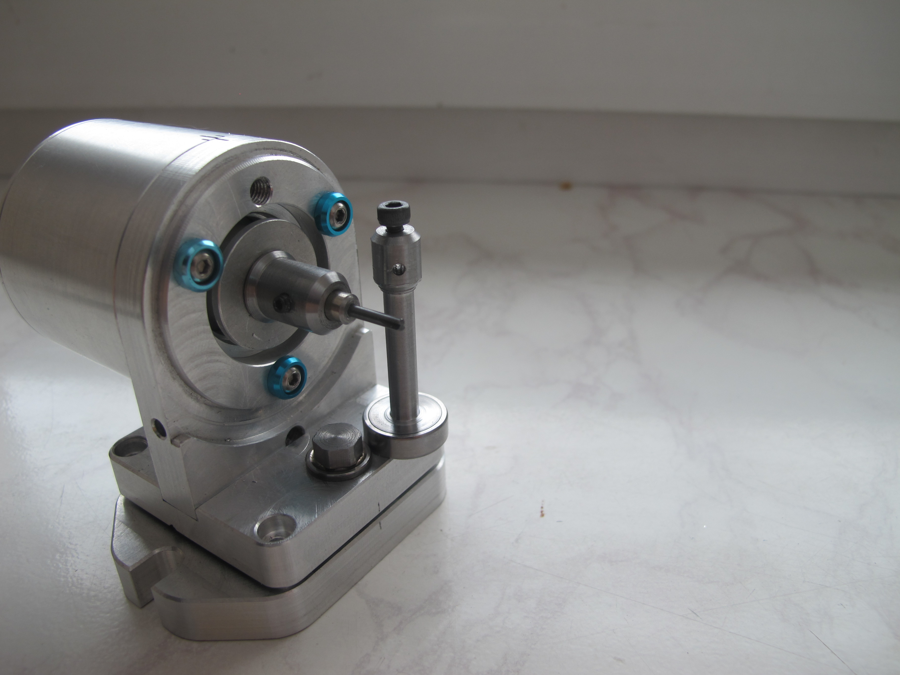

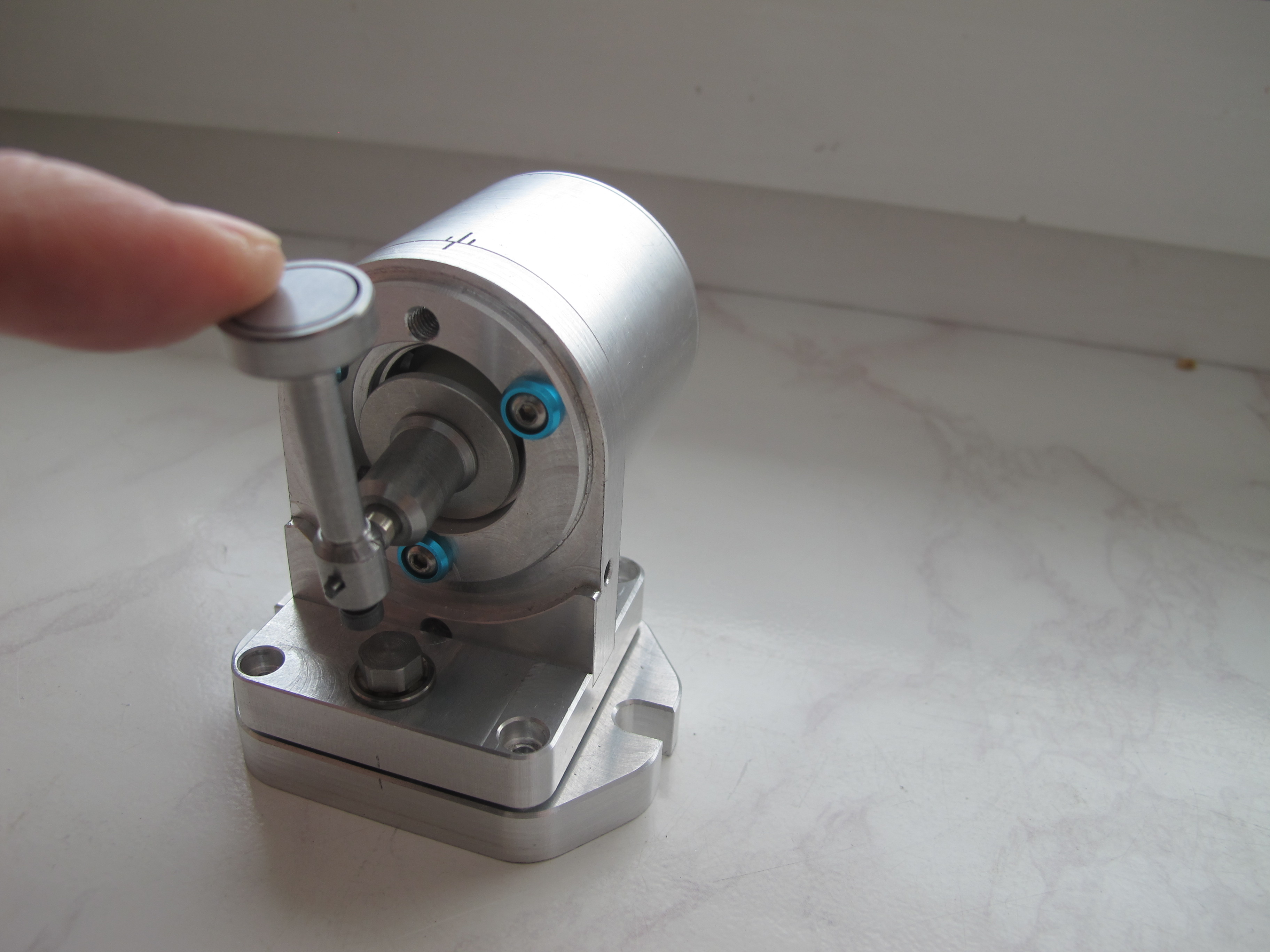

Доделал датчик для фрез.
Осталось вставить схемку с триггером и прикрутить к чпу.
Настраивал паралельность пятачка по индикатору, попадаю в 1 сотку
Меньше не выходит, гуляет сама верхушка пятачка.
настроечные болты пришлось поставить по центру 2 шт , 4 шт по краям сложно настраивать (4355 просмотров) <a class='original' href='./download/file.php?id=10687&mode=view' target=_blank>Загрузить оригинал (1.41 МБ)</a>
Шайба служит для частичной защиты от мусора и при упоре в края, она упирается в буртик корпуса, тем самым принимая нагрузку при сломе на себя (4355 просмотров) <a class='original' href='./download/file.php?id=10688&mode=view' target=_blank>Загрузить оригинал (1.33 МБ)</a>

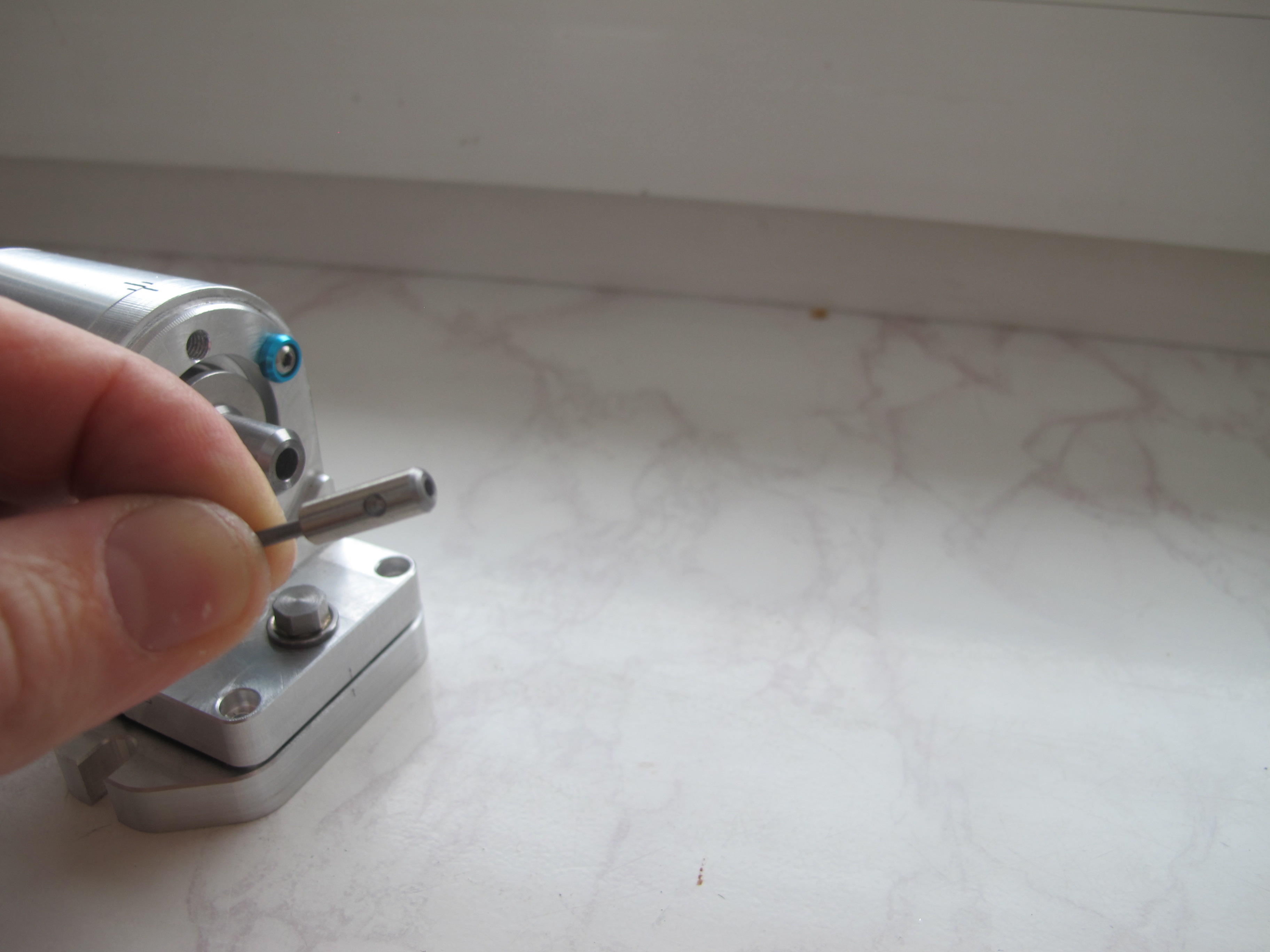

в качестве элемента для ломания использую 2 мм центровое сверло. (4355 просмотров) <a class='original' href='./download/file.php?id=10689&mode=view' target=_blank>Загрузить оригинал (1.28 МБ)</a>
болты пришлось делать , магазинные кривые (4355 просмотров) <a class='original' href='./download/file.php?id=10691&mode=view' target=_blank>Загрузить оригинал (1.13 МБ)</a>
Для простого удаления обломка -узел состоит из 2 частей. Через заднюю часть выбиваю поломанную ось. (4355 просмотров) <a class='original' href='./download/file.php?id=10692&mode=view' target=_blank>Загрузить оригинал (1.17 МБ)</a>

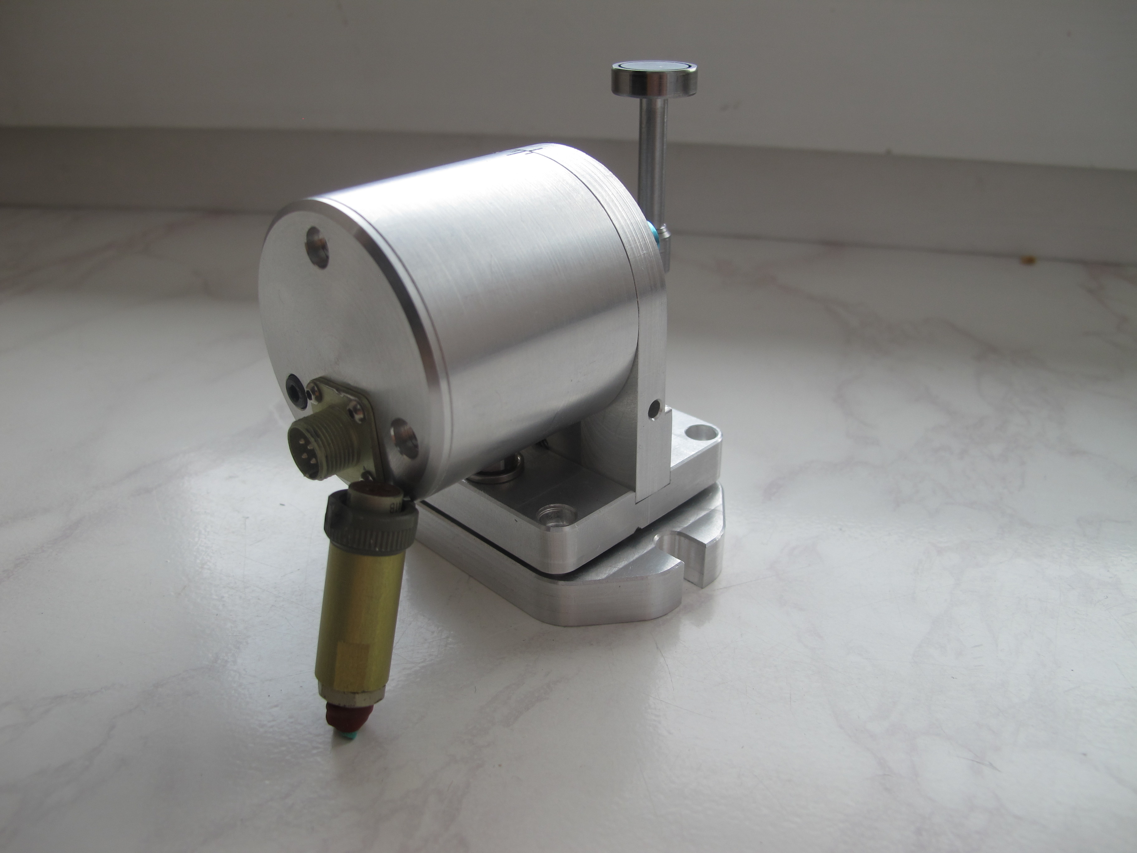

сзади поставил разъем, для удобства пользования. (4355 просмотров) <a class='original' href='./download/file.php?id=10693&mode=view' target=_blank>Загрузить оригинал (1.33 МБ)</a>
Сообщения: 34042
датчик от СОЖ и стружки никак не защищен?
Сообщения: 8408
Советуют накрывать пластиковой бутылкой на время фрезеровки.
Так и буду прятать.

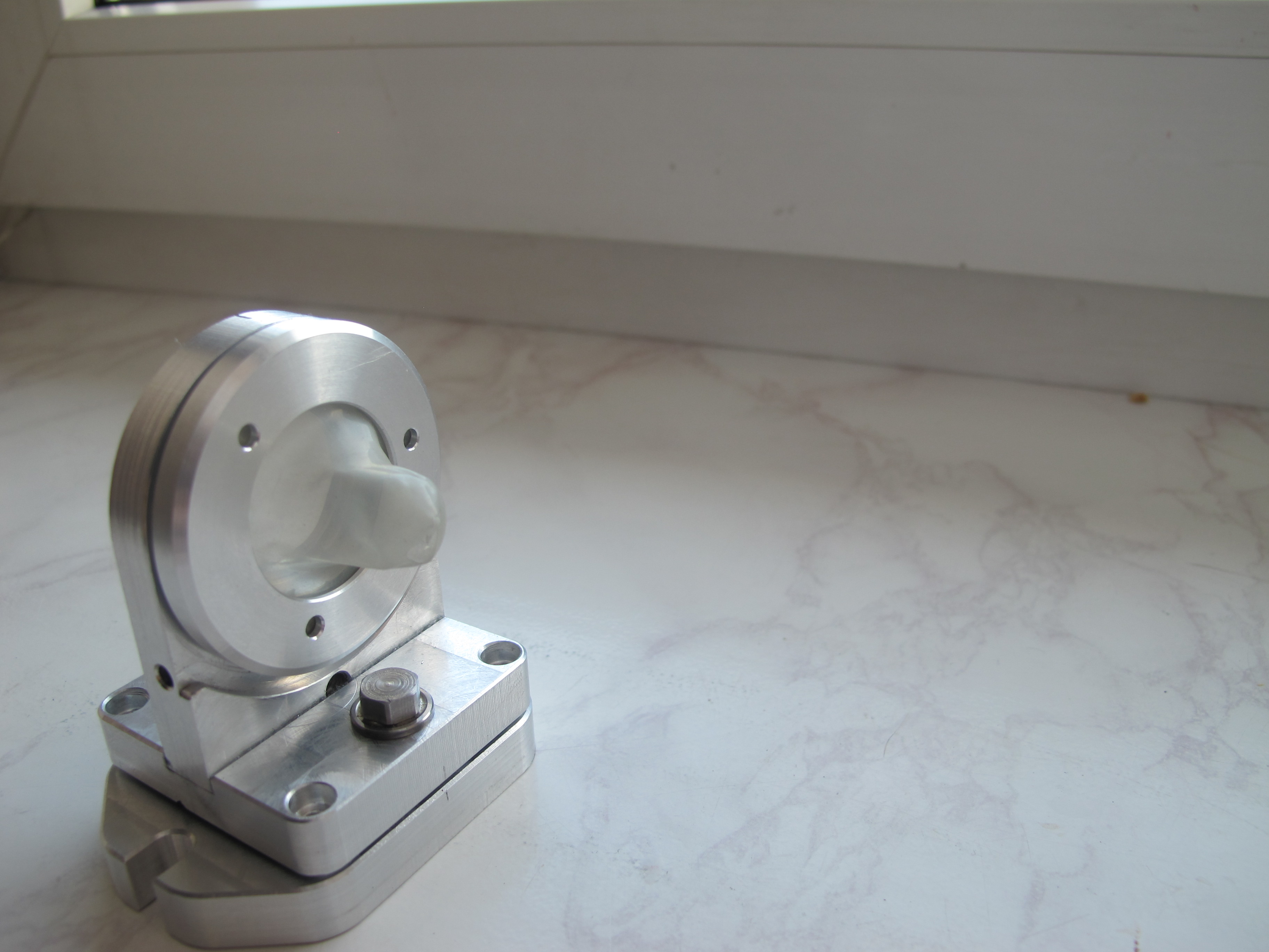

Вот ещё довольно не плохой вариант герметизации
Добавляем 3 детали, верхнюю крышку из дюрали, направляющую шайбу из текстолита и кончик от презика
Отверстия под болты в презике , хорошо делать жалом паяльника, тогда края получаются ровными и прочными.
шайба с презиком (4278 просмотров) <a class='original' href='./download/file.php?id=10709&mode=view' target=_blank>Загрузить оригинал (1.22 МБ)</a>
шайба с презиком
так будет с верхней крышкой (4278 просмотров) <a class='original' href='./download/file.php?id=10710&mode=view' target=_blank>Загрузить оригинал (1.21 МБ)</a>

тогда лучше соску - понадежнее будет.
ато одно неловкое движение и ты - отец :)
Сообщения: 8408
В принципе презик довольно крепкий.
Соску тоже можно примерить ;)
Сообщения: 34042
у Ренишоу родной сальник тонкий аж резина просвечивается хоть и сделан из черной резины. Потому презик и одел в свой Ренишоу. Покупать родной сальник Ренишоу за 95 баксов как то не захотелось :)
Сообщения: 8408
Кстати, как презик поживает на твоем датчике ? :)
Сегодня пробовал проколоть его, не так то просто это сделать.
Сообщения: 34042
nik1 писал(а):Кстати, как презик поживает на твоем датчике ?
масло держит, живет уже так давно :)
