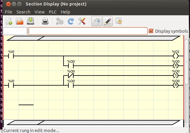

Re: ClassicLadder (CL)
Я имел в виду что-то вроде вот такого:
I0 - start
I1 - feedhold
Q0 - feed-hold
classic ladder.png (5545 просмотров) <a class='original' href='./download/file.php?id=10696&mode=view' target=_blank>Загрузить оригинал (41.55 КБ)</a>
Ну так это, все как на рисунке вверху, только вот так.
Q1 - halui.program.run
classic ladder.png (5527 просмотров) <a class='original' href='./download/file.php?id=10711&mode=view' target=_blank>Загрузить оригинал (41.9 КБ)</a>

если так : ( на входах I0 и I1) то работает неустойчиво
