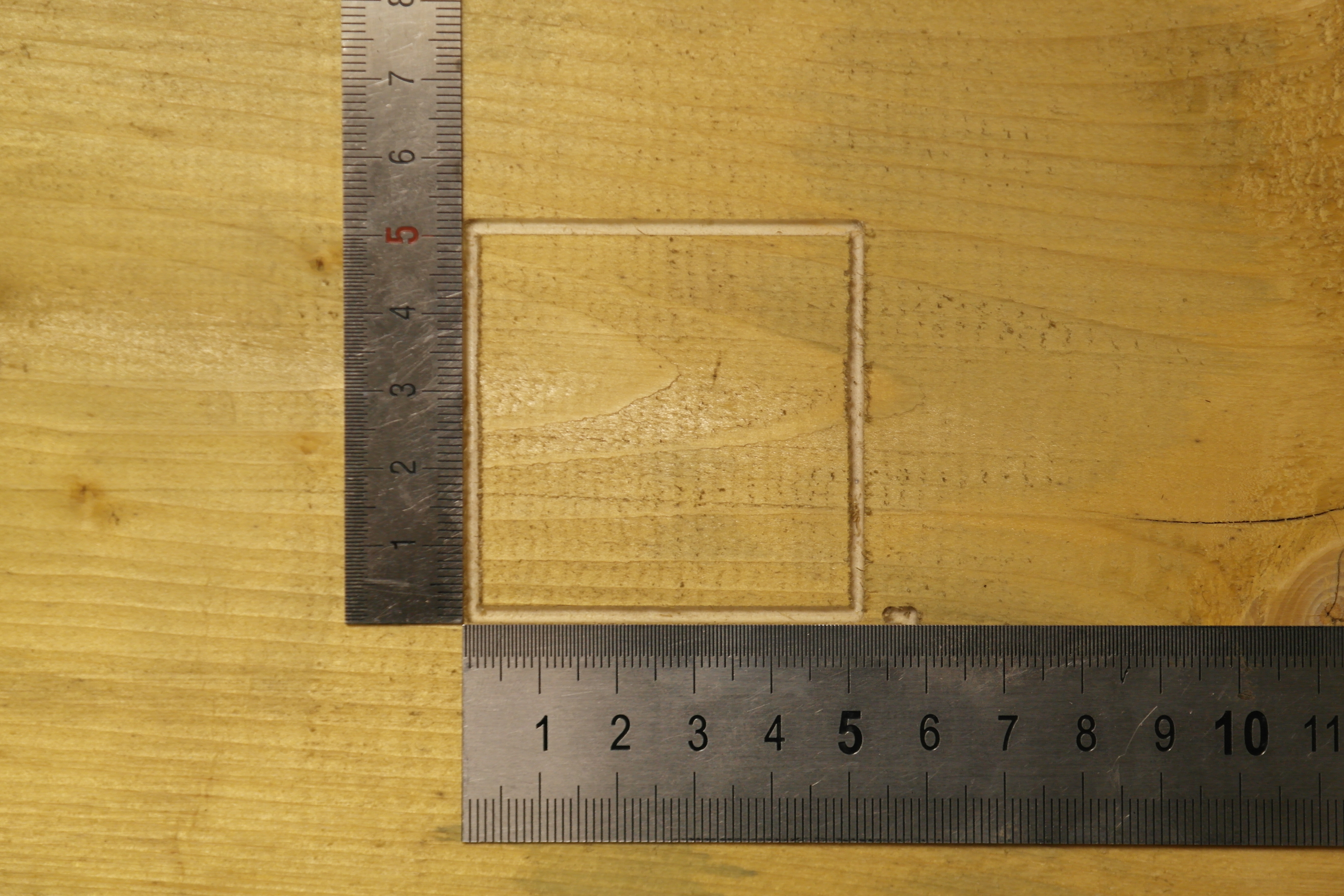

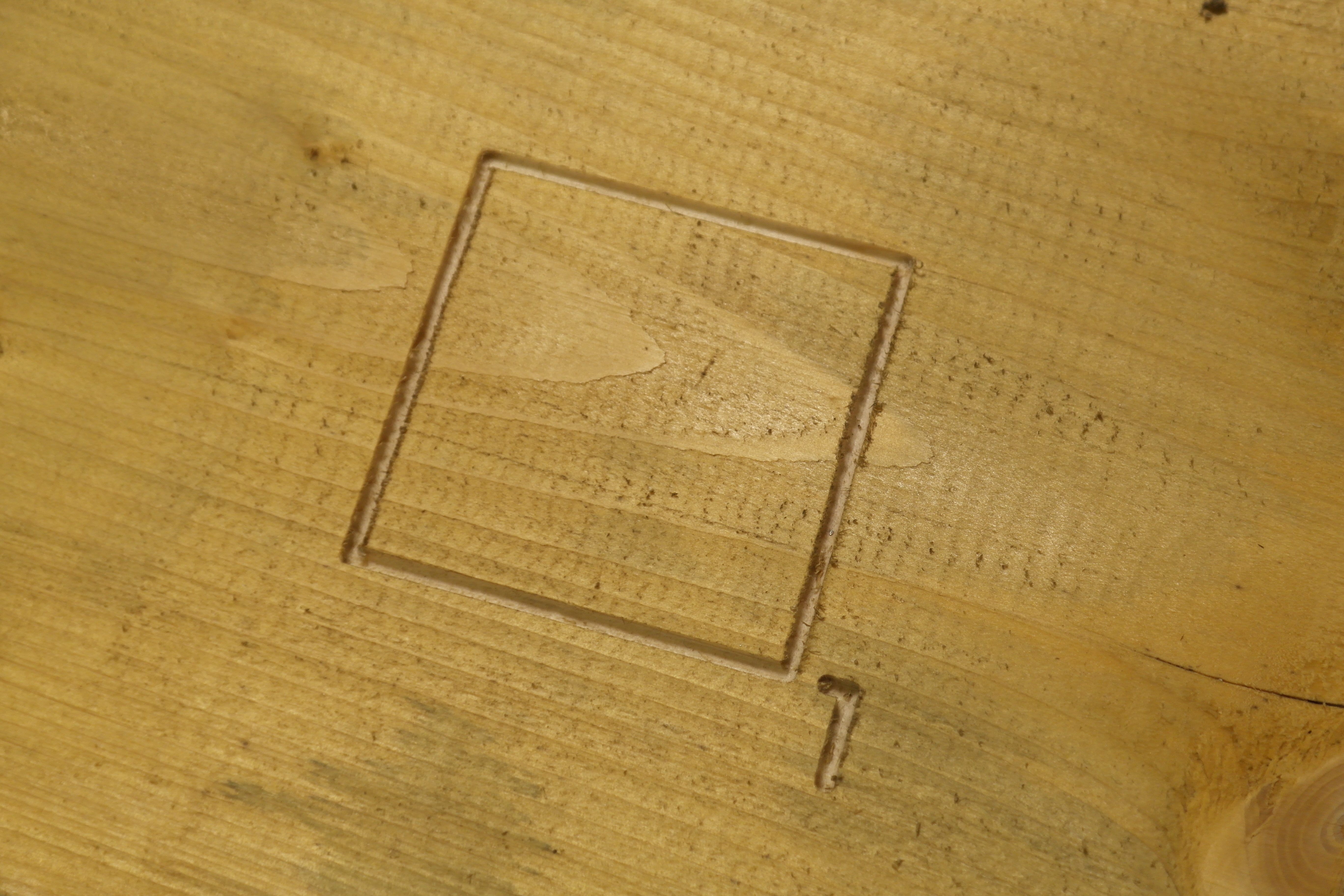

Alikoff
Сообщения: 43
Зарегистрирован: 18 фев 2019, 09:18
Репутация: 6
Настоящее имя: Женя
Re: Создание станка новичком 1000х1000х700
Сообщение Alikoff »
Час ночи, а я не смог удержатся что бы не испытать станок. Первый запуск моего станка прошел успешно. Конечно еще не все доделано, но когда есть результат и пущена первая стружка это уже радует. Делюсь своим квадратом по быстрому сделанным в G коде
Квадрат 5 на 5
SAM_3263.JPG (6680 просмотров) <a class='original' href='./download/file.php?id=165103&mode=view' target=_blank>Загрузить оригинал (6.58 МБ)</a>
SAM_3264.JPG (6680 просмотров) <a class='original' href='./download/file.php?id=165105&mode=view' target=_blank>Загрузить оригинал (6.56 МБ)</a>
Сообщения: 2477
Фреза 2 мм режущая часть? Перемещения 50х50 хотели сказать наверное.
