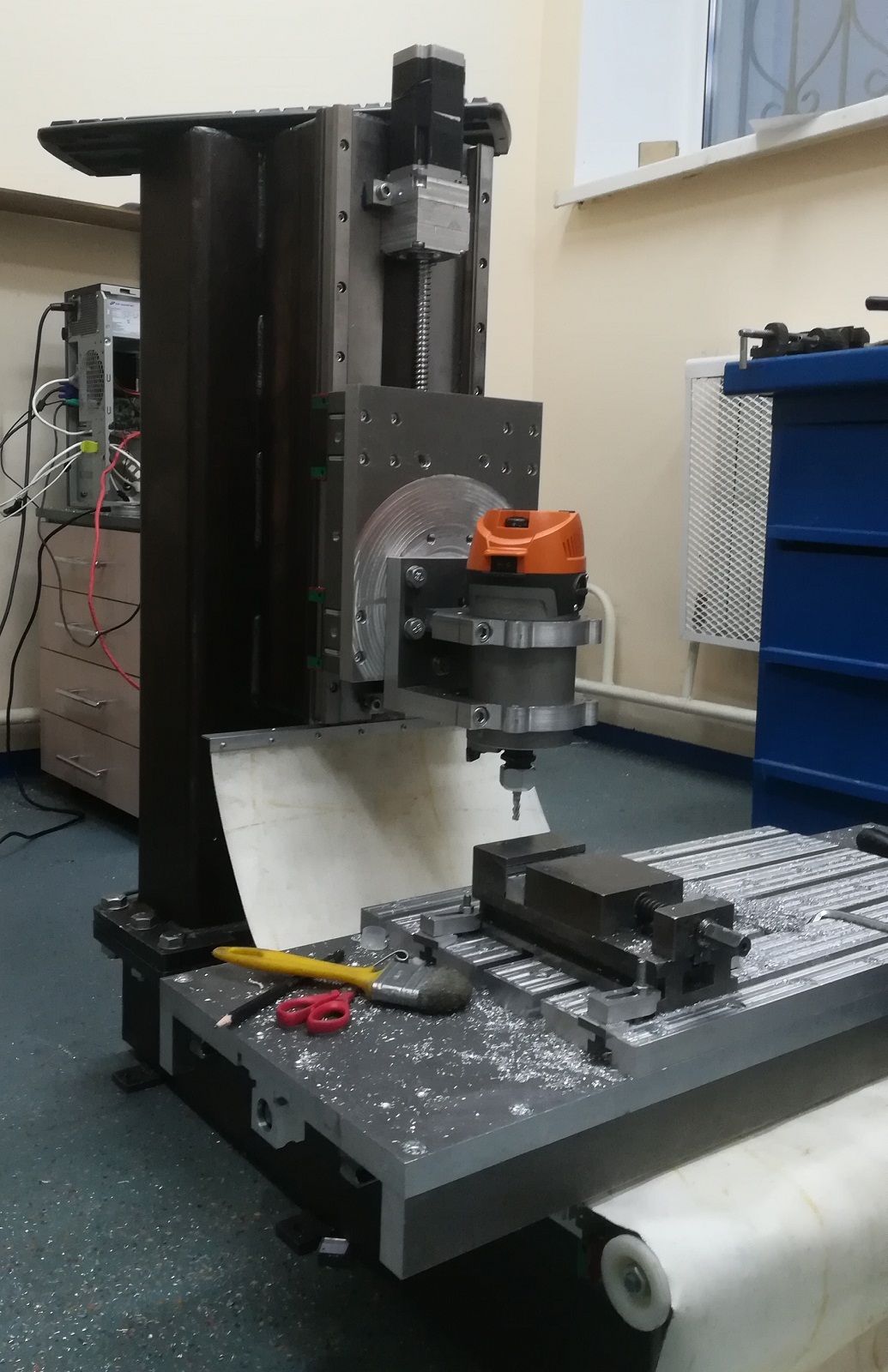

а что с защитой поперечки? там под колонной сыпаться будет мама дорогая

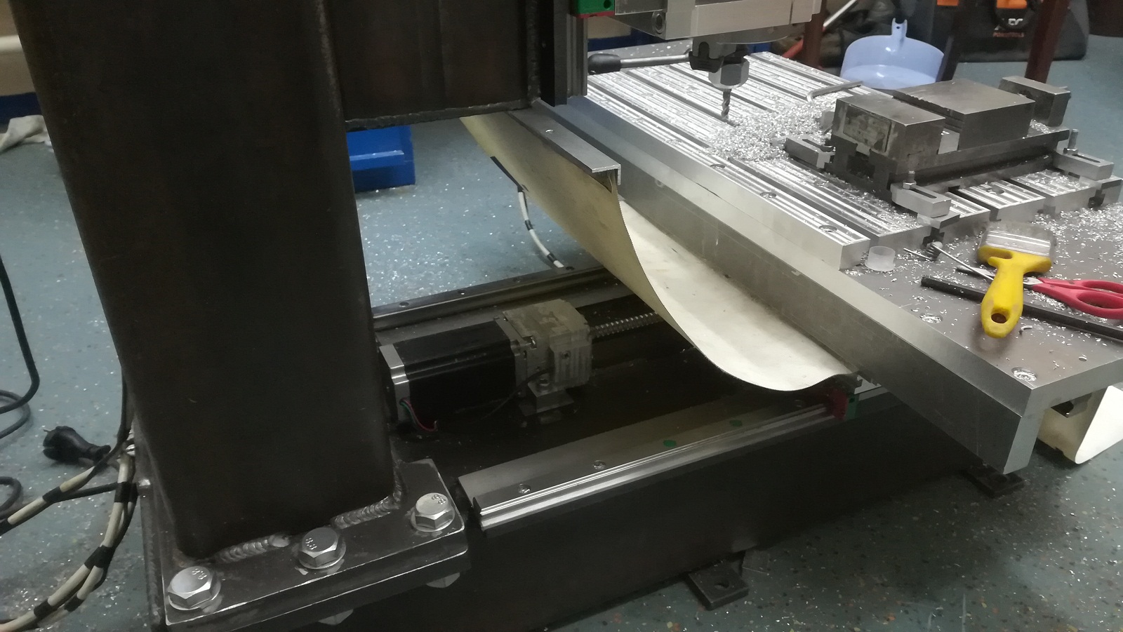

aegis писал(а):а что с защитой поперечки? там под колонной сыпаться будет мама дорогая
Между колонной и столом фартух думаю натянуть по типу как на этом же станке, который обрабатывал плоскости http://www.cnc-club.ru/forum/download/f ... =view&mt=1
Между столом и передом - валик поставлю направляющий, и тоже какой нибуть резину/линолеум пущу. Вниз под своим весом или с небольшим пригрузом будет
По оси Z ряд сменных "сопливчиков" длинной 50...250мм (или, если не зажимать диск от болгарки в шпиндель, то и не буду на Z городить защиту)

на чпу захочется обрабатывать с сож, стружка летит реально всюду, обработка порой может длится часами и стоять рядом не захочется все это время... про защиты подумать надо сейчас

aegis писал(а):на чпу захочется обрабатывать с сож, стружка летит реально всюду, обработка порой может длится часами и стоять рядом не захочется все это время... про защиты подумать надо сейчас
Защита конечно будет. Даже не потому чтобы увеличить ресурс винта и кареток, а банально из-за лени, вычищать из открытых частей и трудно доступных мест станка.
Шпиндель дело наживное, но с китайским у нас будут сложности купить, одно дело для себя купил, другое через всю бухгалтерию фирмы.
Рельсы пришурупил. К моему удивлению резать резьбы в железе оказалось проще чем в дюрали. В железе из 38 все ок, а на дюралеом столе 2 раза заломал метчик. Взамен их рядом в рельсе просверлил дырочки.
Рельсы HG20 оказались достаточно ровными. Из них выбрал самый ровный кусок и использовал его как базовый. Выбирал методом последовательных разворотов и складываний.
Вторую половину обкатывал каретками и поэтапно прикручивал. Ездят по ним равномерно и без подклиниваний.
Разница в жесткости рельсовых и цилиндрических направляющих колосальная: 30-килограмовый стол (L=860мм) с одной пары кареток ровненько заезжает во вторую пару
Фрезер захомутал и понедельник оценю жесткость отклонения фрезы безменом (если индикатор найду)

Как то так.
Люминька вся из 20мм
В основных положениях 0, 45 и 90градусов плита с фрезером закреплена на 6 болтов М10. Для всяких нестандартных ситуаций (типа положение для заточки фрез в 4ой оси), только на 2ух

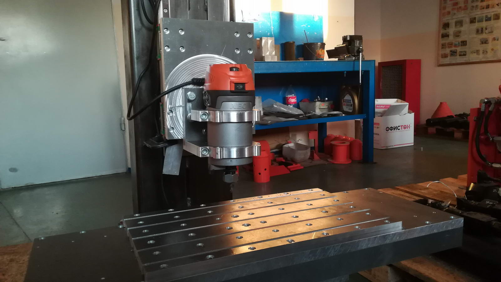

Вот такой станочек вышел.
Что можно сказать:
1. он раз в 5-10 производительнее старого.
2. Ручной фрезер кака, нижний подшипник так себе, люфтит. Надо будет поменять его на какой нить поточнее. Но крутящий момент на низких оборотах приличный.
3. Поскольку и фрезер и станок более мощные, то стал вопрос с СОЖом. Чуть передавишь режим, стружка не успевает удаляться, забивается, разогревается и налипает на фрезу.
4. Защита не идеальна, но вполне эффективна. Легко подлезть к кареткам чтобы смазать. К гайкам ШВП посложнее.
5. На шаговики установил простельнкие энкодерыи для контроля за вращением. Если стопорнется какая нибуть ось (дельта 0.15мм), станок станет на ошибку.
6. В ближайшее время надо сделать 4ую кординату.
7. работа пока под мяч3 (комп слабенький, держит частоту 45кгц, на 100кгц по одной координате ездит, а на круговую интерполяцию уже не хватает). Хочу попробовать сделать GRBL на STM32 контроллере (если верить, даст частоту 120кгц) и выносной пульт. Не получится, - попробую на классической AVR-ке, тоже с пультом. Без пульта там делать нечего

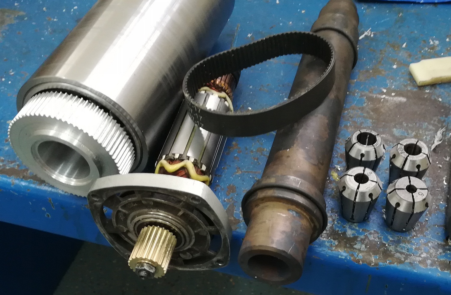

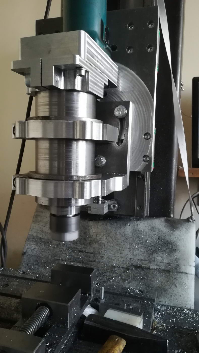

Потиху занялся дополнительным шпинделем.
Не столько ради профита, сколько ради опыта. Назревает (буквально через месяц)проектирование и изготовление еще одного станка, уже для нужд производства, с большим полем и возможностью продуктивно грызть железо. Хотя первоочередная задача будет по алюминию.
На этом шпинделе определиться с оптимальным коэффициентом редукции, нагрузочной способностью подшипников, ресурсом зубчатого ремня (попой чую что надо поликлиновый/ручейковый, но пока попробую с таким)
Пока остановился на соотношении 70/23, что даст рабочий диапазон ~3-8тыр оборотов.
Цанги похожи на ЕR20 но короче и без канавки для гайки. Другой шпиндель будет скорее всего заточен под инструментальный конус.
Привод от движка болгарки (макита 1400вт), очень вероятно что понадобится на 2-2.5квт моторчик.
Почему колекторные? Момент на низах высокий

Жесткостью станины станка доволен полностью, 1-2сотки на ~20кг отгиба плиты шпинделя.....
Но сам "шпиндель" :thinking: в виду его конструкции так себе: нижний подшипник один, верхний болтался на несколько десятых мм (что давало почти 0.1мм на кончике фрезы). Я его потом вклеял. Да и система подшипников не преднатянута.
Пилить то можно, стоимость весь станок отбил, но лучше нормальное было брать.

А какая проблема с преднатягом подшипников шпинделя? По-моему всё просто решается подкладкой тарельчатых пружин с одной стороны.

Первый блин комом..
Редукции 1:3 оказалось мало, на 3000т (минимальные) оборотах подшипники прилично греются. 2RS уплотнение оказывает сильное сопротивление. Когда снял уплотнители, подшипник крутился достаточно легко. Но без них естественно не эксплуатирую.
Еще большей засадой оказался моторчик с болгарки (Makita 9565 CVR). Он откровенно хиленький, несмотря на заявленную мощность 1400вт. Если сравнивать c фрезером AEG 1400 (тоже 1400вт), не в пользу болгарки, ротор большего диаметра, больше охлаждающий вентилятор..
Теоритически еслиб редуктор был 1:6 от болгарки моторчик бы еще справился, а так на грани фола (и это без нагрузки).
За несколько минут работы на холостом ходу воздух из мотора уже горячий. Длительно держаться за пластиковый корпус невозможно, припекает.
Вобщем надо выточить новые шкивы под соотношение ~ 1:5-1:6, найти помощнее мотор и попробовать еще раз.
Но со шпинделем особо терять нечего, сгорит мотор и фик с ним, завтра попробую что нить фрезернуть
