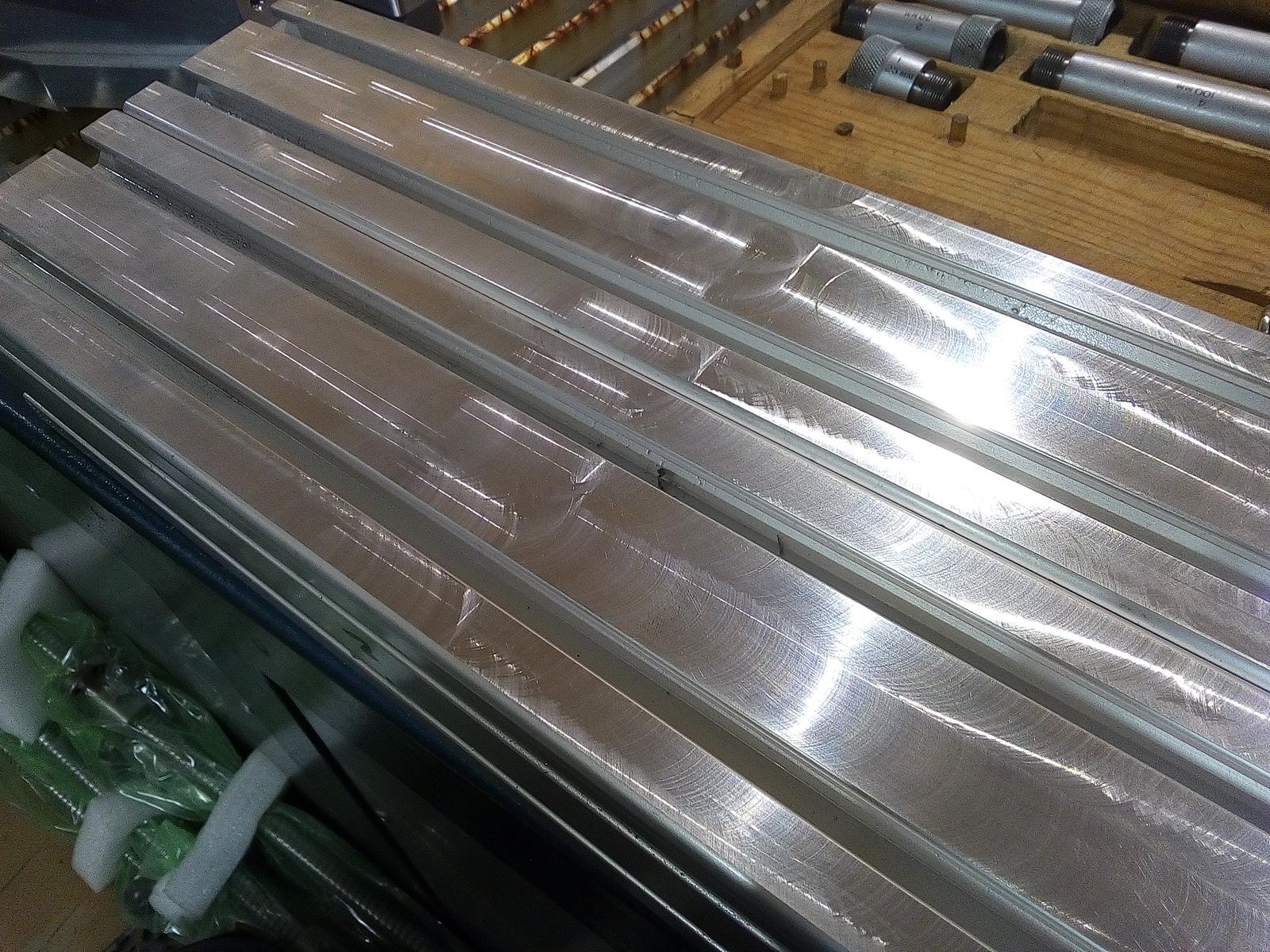

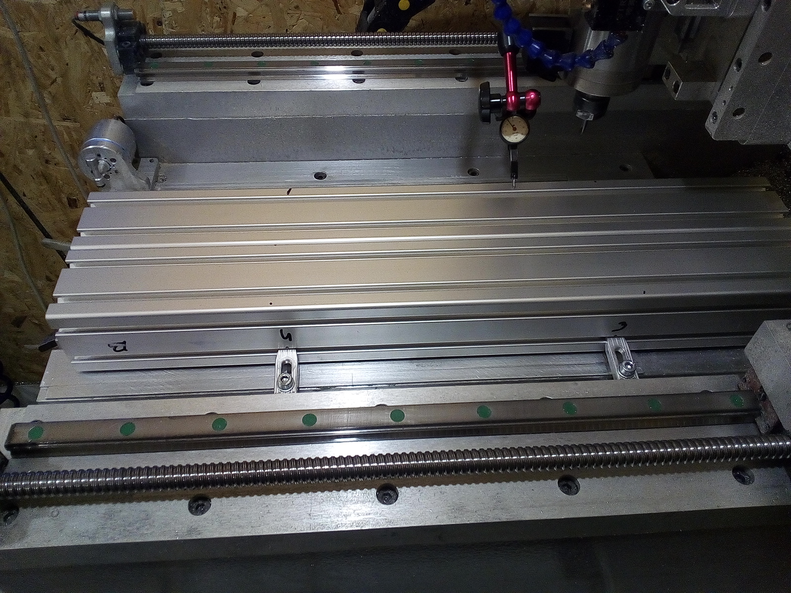

сегодня закончил портальную балку...
скрутил два профиля, положил на плиту, потыкал щупами. Результат - почти полторы десятки перепад, для станка по деревяшкам было бы терпимо, но для станочка по цветнине уже печально.
Стал думать, как пропылить плоскость под рельсы...
На ЧПУ не лезет, длина балки 680 мм, ход станка 540 мм, на ручника тем более, там вообще закрепить заготовку такого размера проблематично, т.к. все пазы наглухо перекрываются.
В общем, поступил так:
на задней плоскости балки отметил четыре точки, под три из них подложил КМДшки, прижал прижимами.
на четвертой точке подобрал плитки таким образом, чтобы пачка входила без зазора, внатяг, и тоже поджал прижимом.
После чего прогнал индикатором для проверки, данные более-менее совпали с проверкой на плите.
Ради интереса ослабил 4-й прижим, картина не изменилась.
IMG_20190504_190204.jpg (3188 просмотров) <a class='original' href='./download/file.php?id=162224&mode=view' target=_blank>Загрузить оригинал (1.09 МБ)</a>
IMG_20190504_190217.jpg (3188 просмотров) <a class='original' href='./download/file.php?id=162225&mode=view' target=_blank>Загрузить оригинал (1020.19 КБ)</a>
IMG_20190504_190300.jpg (3188 просмотров) <a class='original' href='./download/file.php?id=162226&mode=view' target=_blank>Загрузить оригинал (945.57 КБ)</a>
IMG_20190504_190340.jpg (3188 просмотров) <a class='original' href='./download/file.php?id=162227&mode=view' target=_blank>Загрузить оригинал (926.24 КБ)</a>

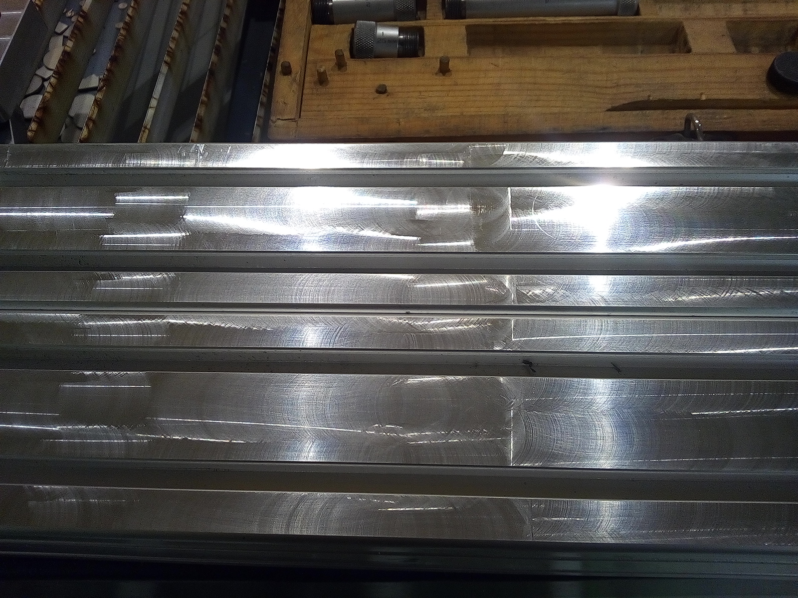

Пыльнул плоскость на две десятки, снял портал, перевернул, выставил на тех же трех точках, прокатился индикатором по фрезерованной части, чуть подправил и прижал.
Пропылил вторую часть.
Вот результат:
IMG_20190504_203534.jpg (3188 просмотров) <a class='original' href='./download/file.php?id=162228&mode=view' target=_blank>Загрузить оригинал (1.1 МБ)</a>
IMG_20190504_203548.jpg (3188 просмотров) <a class='original' href='./download/file.php?id=162229&mode=view' target=_blank>Загрузить оригинал (1.17 МБ)</a>
Место стыка на ощупь практически не ощущается, думаю, что там в районе сотки перепад.
проверил на плите, двухсоточный щуп не лезет нигде.
На чем и успокоился)

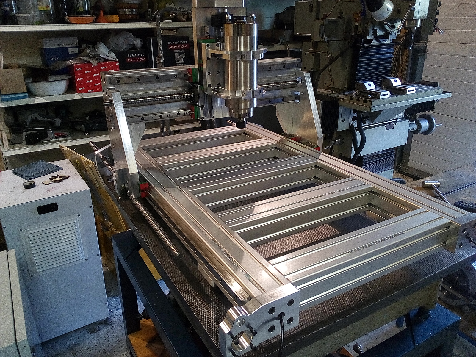

подсобрал в кучу немного, вроде все собирается норм.
Собственно, механика практически закончена, стола только нет пока, без него окончательно не собрать все.

в целом ничего, но как мне думается, слабое место будет переходная плита портала при поднятой зетке и может быть сам портал, на кручение.
ну, Его Величество Безмен покажет в итоге, моща или нет)
