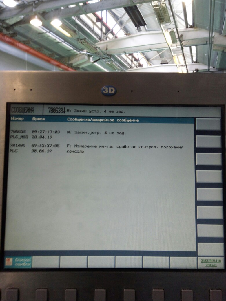

Всем доброго времени суток!
Проблема с измерительным щупом на станке DMG Gildemeister CTX 310 стойка 840d
Модель щупа сказать не могу, все надписи стёрты..
При откидывании щупа появляется ошибка: "PLC 701406 Измерение инструмента: сработал контроль положения консоли".
Ошибка то появляется, то исчезает сама собой.
Кто нибудь сталкивался с такой проблемой и есть ли варианты решения проблемы?

Щуп похож на Renishaw. Непонятно что с откидной рукой. Она моторизированная или руками откидывать нужно. Руку когда нибудь били?
У руки есть два положения и два датчика показывающие эти положения. Если рука не зафиксирована может гнать датчик фиксации руки.

Щуп откидывается вручную. Руку не били, в мою смену точно:) А в стойке можно где нибудь посмотреть значения датчика? У нас несколько таких станков, может перебить значения на корректные. Или только замена датчика?

Датчик это просто контакт: замкнут/разомкнут. Подключается он к интерфейсу(коробулька в ящике будет стоять) https://www.renishaw.ru/ru/tsi-interfaces--32495. Вот эта коробулька выдает сигнал: щуп замкнут/разомкнут. Рука в каком положении. Сигналы можно проверить тестером. Можно в ящик станка заглянуть и найти название интерфейса Ренишоу. Найти на него мануал, и там все будет расписано.
Если ошибка то появляется то тухнет, возможно где то разъем не контачит, или СОЖ в его залилось.
abyhanov писал(а):У нас несколько таких станков, может перебить значения на корректные.
Щуп не выдает никаких данных.
В стойке скорее всего есть архив с настройкой. Его можно накатить и вернуться заводские настройки ЧПУ. Первое что нужно делать при работе на станке это снять бэкап. Обычно про это вспоминают когда усе уже пропало :)
Думаю дело не в ЧПУ. Если в руку врезался кто нибудь, она может не фиксироваться. Соотвественно и датчик готовности руки то срабатывает, то нет.

В ЧПУ перейди в измерение, там где ошибка появляется. И руку(не щуп) ручками пошевели в разные стороны. Посмотри ошибка при этом будет появляться.

Там сальник, если он повредиться будет заливать. Там где вся конструкция прикручивается к станине есть разъем. Не обязательно СОЖ заливается, мож от вибрации разъем отошел.
На моем Ренишоу при фиксации руки, датчик фиксации то срабатывал то нет. Написал в Ренишоу, первое что они спросили: это были удары руки?

abyhanov, нужно понять при каких условиях появляется эта ошибка.
Сделать это можно:
1. Обратиться в сервис центр по станку и спросить что за ошибка.
2. Залезть в PLC и проследить как проходит ошибка. Тут могут быть проблемы с паролем.
3. Зайти в измерение, и пошевелить руку. Вернуть ее обратно на базу, опять развернуть, отклонить щуп...
