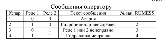

Гидросистема состоит из насоса и двух реле давления: насоса и гидроцилиндра. Необходимо вывести сообщения из табл.
Начинал писать вот , не знаю правильно или нет ? Помочь нужна ваша )
;knopka F1 (vkluchenie stanka) - schetchik C0
;C0I(2)=I2N1
;esli F1 nazhata,to nad F3 zagoritsya GIDRAVLIKA
;DOF: [C0W=1]
W11N1=0
W11N2=17
W11N3=0
W12N0=0
W12N1=0
;esli nazhata F3 - GIDRAVLIKA
DOF: I2N2
W100N0=200
ENDF
DOF: [W100N0=200]
C14I(2)=I2N8
U101N20=[C14W=0]
U101N21=[C14W=1]
W13N0=MUX(71,72),(U101N20,U101N21)
W13N1=0
W13N2=0
W13N3=0
W14N0=0
W14N1=0
W14N2=0
ENDF
U4A14=U101N21
T30I(20)=[C14W=1]+T30D
U22K1=T30U*I0A14
;ENDF

А зачем писать над кнопками ?
может попробовать в U21K* или W17K3

dream1111 писал(а):Гидросистема состоит из насоса и двух реле давления: насоса и гидроцилиндра. Необходимо вывести сообщения из табл
Вроде так:
;I0A15 - типа реле 1
;I0A16 - типа реле 2
U21K0=/I0A15*/I0A16
U21K1=I0A15*/I0A16
U21K2=/I0A15*I0A16
U21K3=I0A15*I0A16
