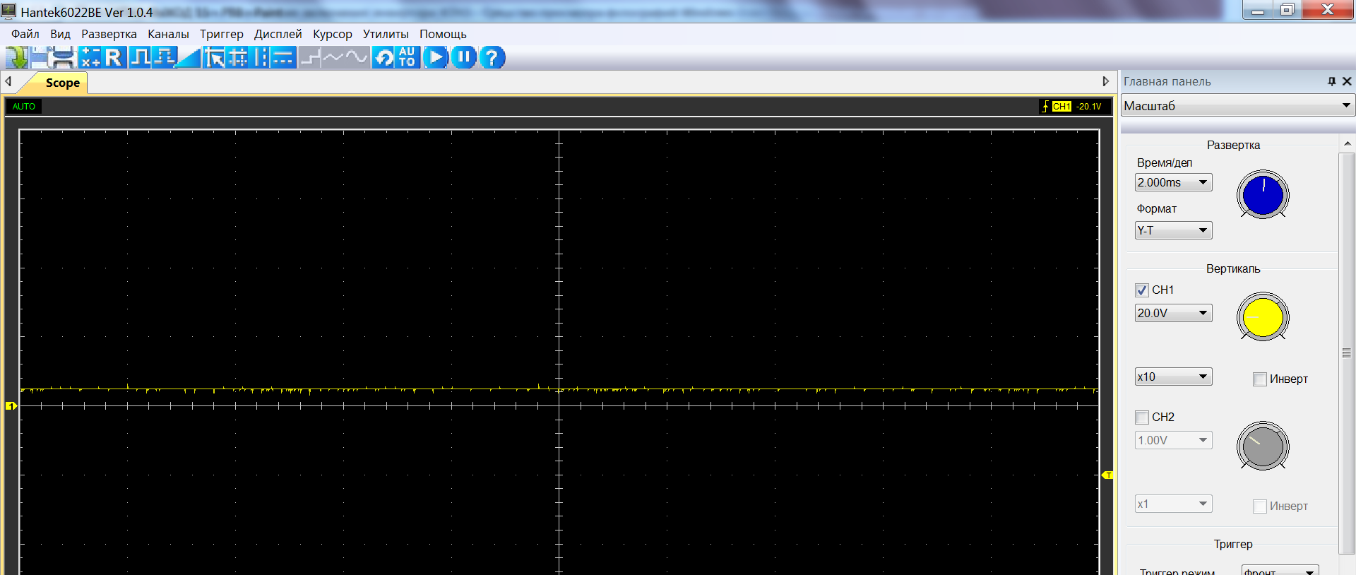

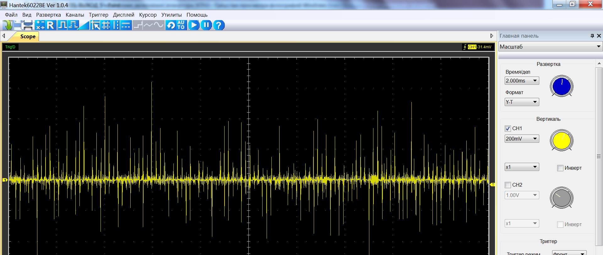

Померил сигналы РВВ и РВИ мультиметром - РВВ = "-14,57 В", РВИ = "+4,57 В". При этом вольтметр в шкафу показывает 540 Вольт -> выпрямитель значит работает, а инвертор не включается. Сигналы эти идут из платы КТН3, ниже часть её схемы, которая формирует сигналы РВВ и РВИ. Потыкался осциллографом по разным точкам, сравнил (благо схемы на РВВ и РВИ схожие). Картинки подробные под спойлером. Вкратце: до оптронов сигналы на РВВ и РВИ приходят одинаковые, а на выходе оптронов - сигналы разнятся. Пока ещё не анализировал кто тут виновник сего безобразия.
Логика_сигналов_Разрешение_включения_инвертора_(РВИ)_и_выпрямителя_(РВВ)_КТН3.png (8937 просмотров) <a class='original' href='./download/file.php?id=57778&mode=view' target=_blank>Загрузить оригинал (10.87 МБ)</a>

Начнём со входа. Первые схожие точки измерения: т.15 и т.17
КТН3-Т.15.png (8937 просмотров) <a class='original' href='./download/file.php?id=57779&mode=view' target=_blank>Загрузить оригинал (232.9 КБ)</a>
КТН3-Т.17.png (8937 просмотров) <a class='original' href='./download/file.php?id=57780&mode=view' target=_blank>Загрузить оригинал (232.49 КБ)</a>
Далее: точки т.18 и т.19
КТН3-Т.18.png (8937 просмотров) <a class='original' href='./download/file.php?id=57781&mode=view' target=_blank>Загрузить оригинал (276.09 КБ)</a>
КТН3-Т.19.png (8937 просмотров) <a class='original' href='./download/file.php?id=57782&mode=view' target=_blank>Загрузить оригинал (231.74 КБ)</a>

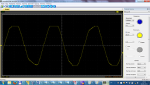

Сигналы на предохранителях F6 и F8:
КТН3-Перед предохранителем F6 (РВИ).png (8937 просмотров) <a class='original' href='./download/file.php?id=57784&mode=view' target=_blank>Загрузить оригинал (153.53 КБ)</a>
КТН3-После предохранителя F8 (РВВ).png (8937 просмотров) <a class='original' href='./download/file.php?id=57785&mode=view' target=_blank>Загрузить оригинал (153.25 КБ)</a>

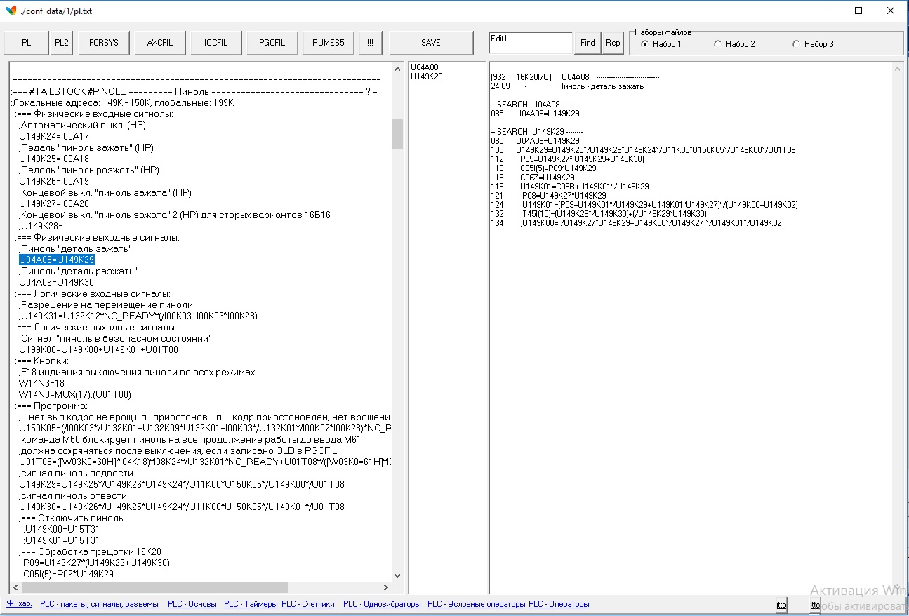

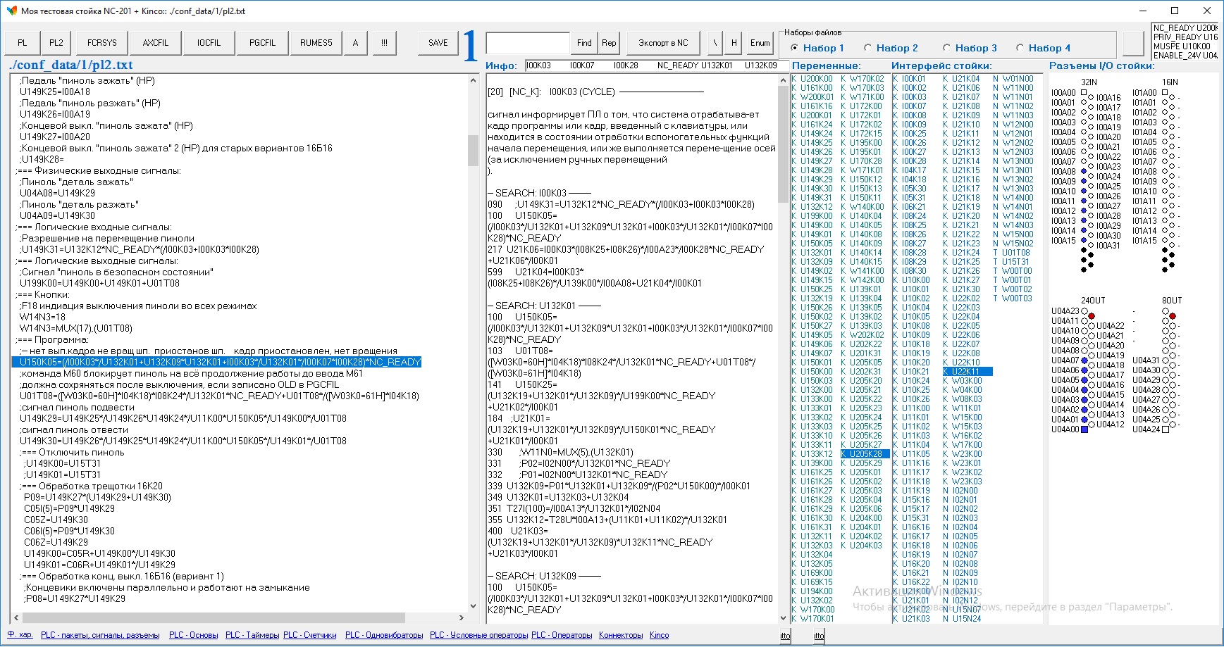

Добрый день. Рад поделиться своими последними достижениями - продолжается работа над программой настройки и тестирования стоек Балт-Систем - NC-srcexpl. Благодаря этой программе ваш покорный слуга на некоем заводике восстановил станок ГФ2252 за... 1,5 недели, станок, который не смогли пустить ни модернизаторы, ни команда, хм, специалистов, оного заводика... целый год! Это все благодаря быстрому серфингу и поиску по исходному коду программы электро-автоматики, хотя мне больше нравится термин PLC. Чуть позже хотел выложить материалы моих занятий ... со станком ГФ и стойкой NC-230, может, кому интересно было бы.
В современной версии появилась возможность графического отображения этой электросхемы, разумеется при быстрой навигации между исходным кодом и элементами электросхемы. Так же программа теперь стала более доступна и моим коллегам тоже..
Сейчас планируется реализовать многополосный осциллограф-анализатор портов, а так же тестирование стойки с получением информации от самой стойки Балт-Систем в программу NC-srcexpl в реальном времени. В связи с этим требуется... этот... станок, на котором можно провести эксперимент и смелость endpoint tester. А все необходимое я подготовлю и вышлю. Добровольцы?
