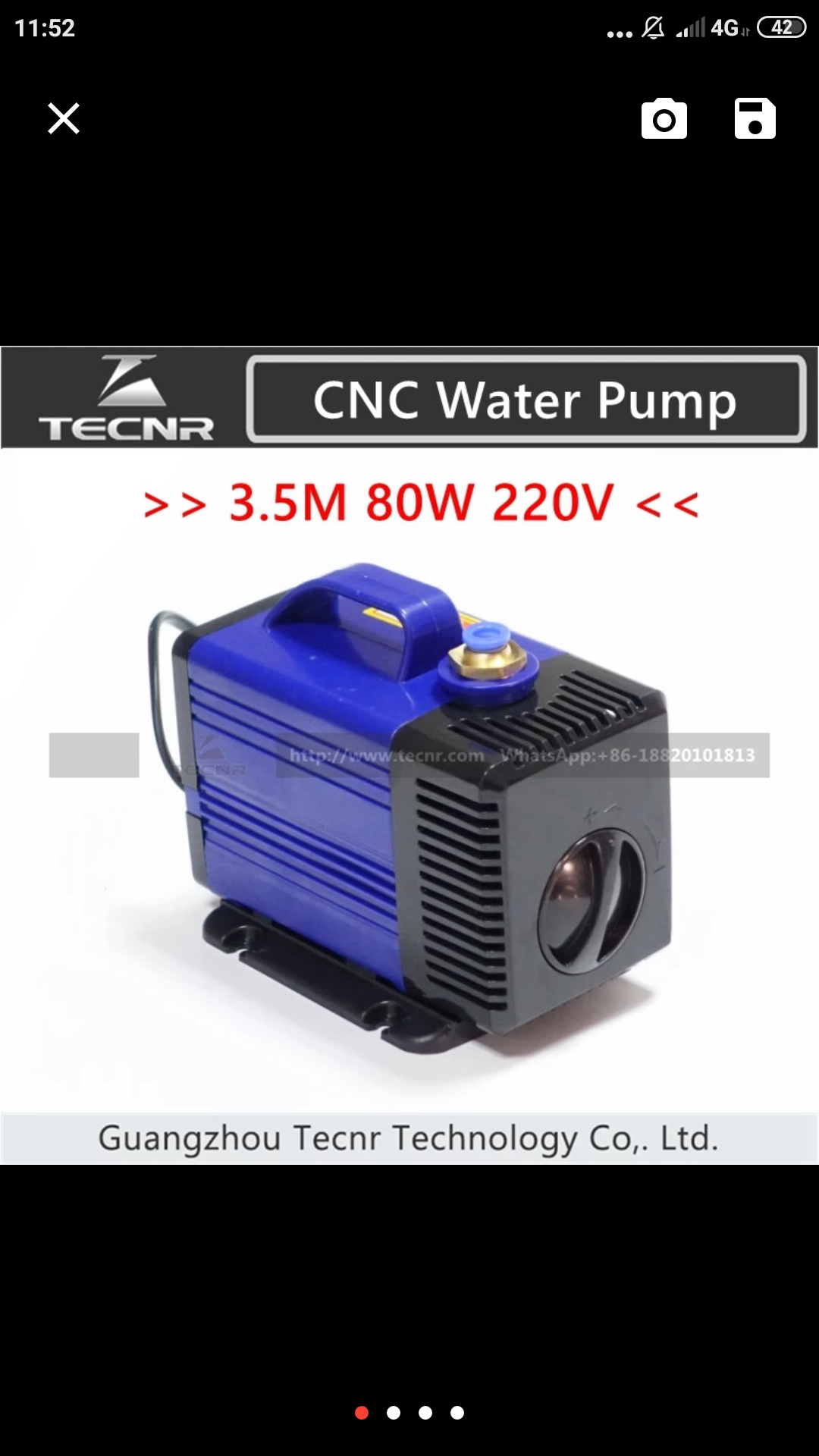

Здравствуйте, собрал станок, все работает

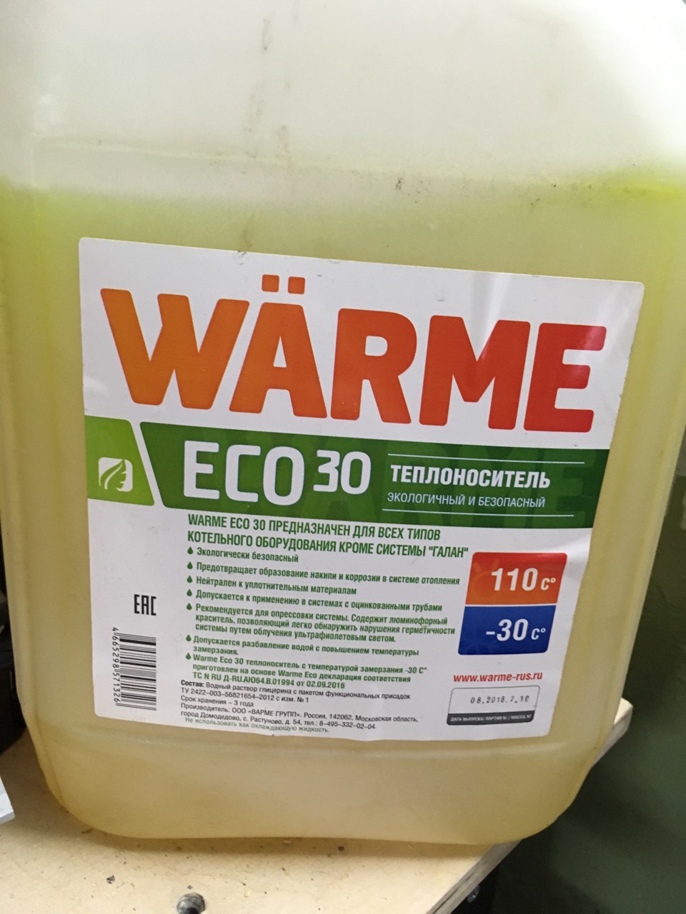

кроме охлаждения шпинделя. Купил китайскую помпу 80 Ватт, 3,5 м. Залил в бачок теплоноситель - водный раствор глицерина (где то вычитал) Все подключил работает. Но, первый день помпа работала с переодическим включением (примерно минуту работает на три выключается), на следующий день подал напряжение, а помпа не включается. Подскажите в чем проблема, может разбавить надо было, или помпа бракованая? Можно ли вообще использовать такую жидкость и какой насос теперь лучше купить?

Проверьте, реально ли течет жидкость. Может, где-то перегиб шлангов или воздушная пробка и у помпы срабатывает термозащита.
И еще. Самый лучший теплоноситель - чистая вода. Попробуйте. Залить антифриз всегда успеете. Зачем его заливают, можете поискать на форуме.
