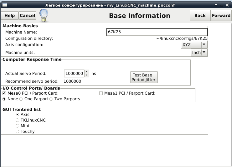

1. Вот здесь:
LCNC_001.png (4792 просмотра) <a class='original' href='./download/file.php?id=162071&mode=view' target=_blank>Загрузить оригинал (56.51 КБ)</a>
У меня на материнке pci слоты пронумерованы от 1 до 3 (без нулевого).
Мне следует здесь тоже выбрать "Mesa 1 PCI"?

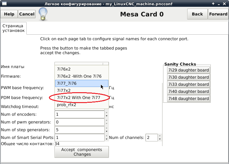

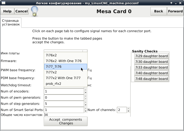

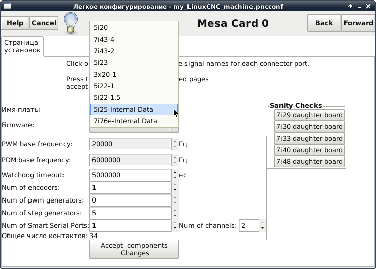

2. Вот здесь:
LCNC_002.png (4792 просмотра) <a class='original' href='./download/file.php?id=162072&mode=view' target=_blank>Загрузить оригинал (82.06 КБ)</a>
По идее должна быть именно 5i25, но ее там в чистом виде нет.
Выбираю что есть?

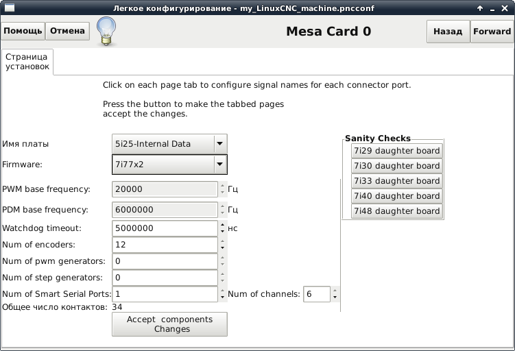

3. И здесь:
LCNC_003.png (4792 просмотра) <a class='original' href='./download/file.php?id=162073&mode=view' target=_blank>Загрузить оригинал (81.06 КБ)</a>
Тоже должна быть (по идее) 7i77. но ее там нет.
Выбираю что есть?

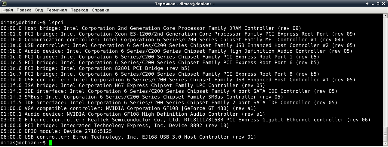

trafbite писал(а):Вставил я месу в PCI слот, а как понять, что комп ее видит вообще?
lspci в терминале

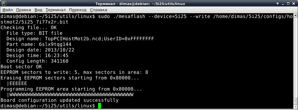

Оказалось, моя меса была, действительно, не прошита.
Выполнил все по инструкции. После прошивки терминал сказал, что устройство прошито успешно.

NKS писал(а):lspci в терминале
Выдает информацию по портам. Но именно наименования 5i25 там нет.
NKS
Сообщения: 2464
Репутация: 1233
Откуда: Волгоград
Re: Еще одна тема о настройке (5i25 PCI + 7i77)
Сообщение NKS »
trafbite писал(а):Выдает информацию по портам. Но именно наименования 5i25 там нет.
Значит комп её не видит.

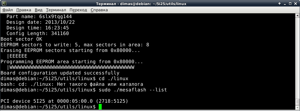

trafbite
Сообщения: 920
Репутация: 28
Сообщение trafbite »
Странно.
Перед прошивкой сделал запрос (после установки тоже на всякий случай), он мне показал 5i25:
LCNC_003.png (4708 просмотров) <a class='original' href='./download/file.php?id=162109&mode=view' target=_blank>Загрузить оригинал (69.59 КБ)</a>
Установка написал прошла успешно:
LCNC_002.png (4708 просмотров) <a class='original' href='./download/file.php?id=162108&mode=view' target=_blank>Загрузить оригинал (71.26 КБ)</a>
Но все равно ее не видит:
LCNC_001.png (4708 просмотров) <a class='original' href='./download/file.php?id=162107&mode=view' target=_blank>Загрузить оригинал (164.48 КБ)</a>
Где косячу?

вы ее на две 7i77 прошили
можно выбрать любую конфигурацию
только прописать на именно тот разьем на котором висит 7i77

vovafed писал(а):вы ее на две 7i77 прошили
Брал прошивку здесь.
Там нет в чистом виде 5i25_7i77.
Ближайшим показалось 7i77x2.
Сейчас еще попробовал с 5i25_7i77_7i76.
Все равно не помогло :(

trafbite писал(а):Там нет в чистом виде 5i25_7i77.
LCNC_003_.png (4690 просмотров) <a class='original' href='./download/file.php?id=162110&mode=view' target=_blank>Загрузить оригинал (81.17 КБ)</a>

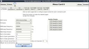

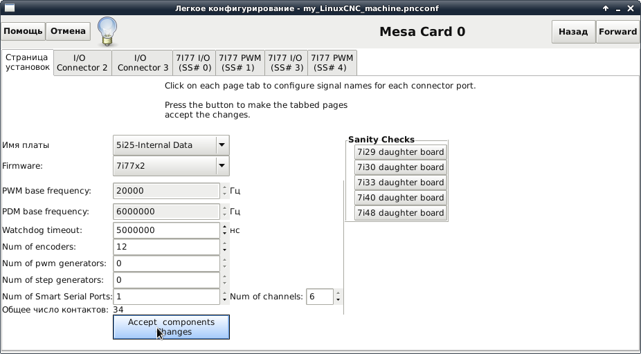

vovafed
Сообщения: 1810
Репутация: 325
Откуда: башкортостан
Сообщение vovafed »
давно не делал
автоматом выбралась плата
ваша прошивка можно ее поставить или другую с7i77
потом жмем кнопку внизу
ваша прошивка (4685 просмотров) <a class='original' href='./download/file.php?id=162111&mode=view' target=_blank>Загрузить оригинал (71.48 КБ)</a>
ваша прошивка
жмем кнуопку внизу (4685 просмотров) <a class='original' href='./download/file.php?id=162112&mode=view' target=_blank>Загрузить оригинал (77.58 КБ)</a>
жмем кнуопку внизу
