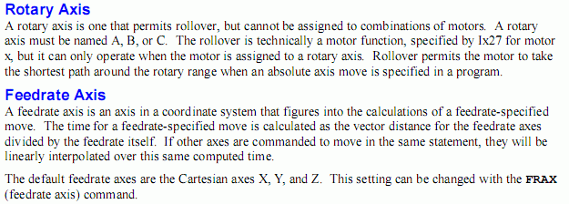

Давай зайдем с другой стороны - расскажи - КАК обеспечить максимальное соответствие траектории движения к заданной ??? ну вот физически - как ??? без контроля обратной связи ?? :)
merkwurdigliebe писал(а):в linuxcnc - нет
а линуксцнц - когда то стала нормальной системой ЧПУ ?? ну типа шагнула за пределы хобийной ??
merkwurdigliebe писал(а):mitsubishi meldas - нет (приводы управляются по позиции, обратная связь по положению замкнута в приводе).
китайские стойки тоже не работают с обратной связью.... :) дальше то че ? мы говорим об синхронизации осей или о "бюджетных" стойках ???

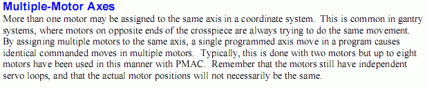

немного скриншетов с мануала....
Буфер обмена01.gif (2860 просмотров) <a class='original' href='./download/file.php?id=162290&sid=5006305bd4ab69f1e6985baaa7e77f3f&mode=view' target=_blank>Загрузить оригинал (14.21 КБ)</a>
конкретно сказано - "полная синхронизация до 128 осей"... что не так ???

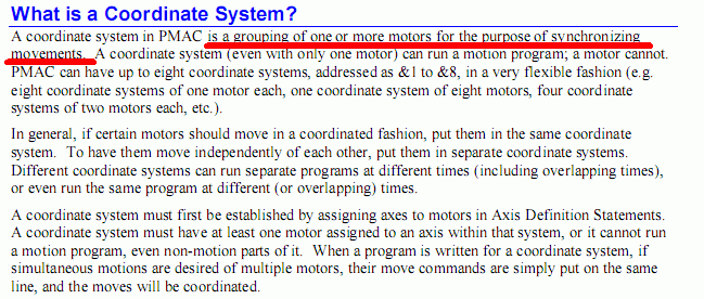

Буфер обмена02.gif (2860 просмотров) <a class='original' href='./download/file.php?id=162291&sid=5006305bd4ab69f1e6985baaa7e77f3f&mode=view' target=_blank>Загрузить оригинал (31.29 КБ)</a>
сказано о назначении системы координат и для чего это делается...
Буфер обмена05.gif (2860 просмотров) <a class='original' href='./download/file.php?id=162294&sid=5006305bd4ab69f1e6985baaa7e77f3f&mode=view' target=_blank>Загрузить оригинал (12.94 КБ)</a>
так же говорится что расчеты и коррекции выполняются на всех осях....
ну и немножко о том почему так..... думаю будет интересно почитать любителям подключений "мастер-слейв"...
