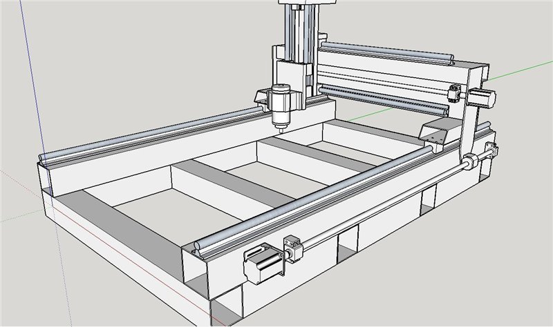

Здравствуйте друзья!. Очень хочется вступить в ряды чпу умельцев, но опыта пока очень мало, решил собрать небольшой фрезерный станочек с рабочим полем 500х800 из профильных труб.
Вот примерно такой конструкции планируется станочек (4767 просмотров) <a class='original' href='./download/file.php?id=161966&mode=view' target=_blank>Загрузить оригинал (65.14 КБ)</a>

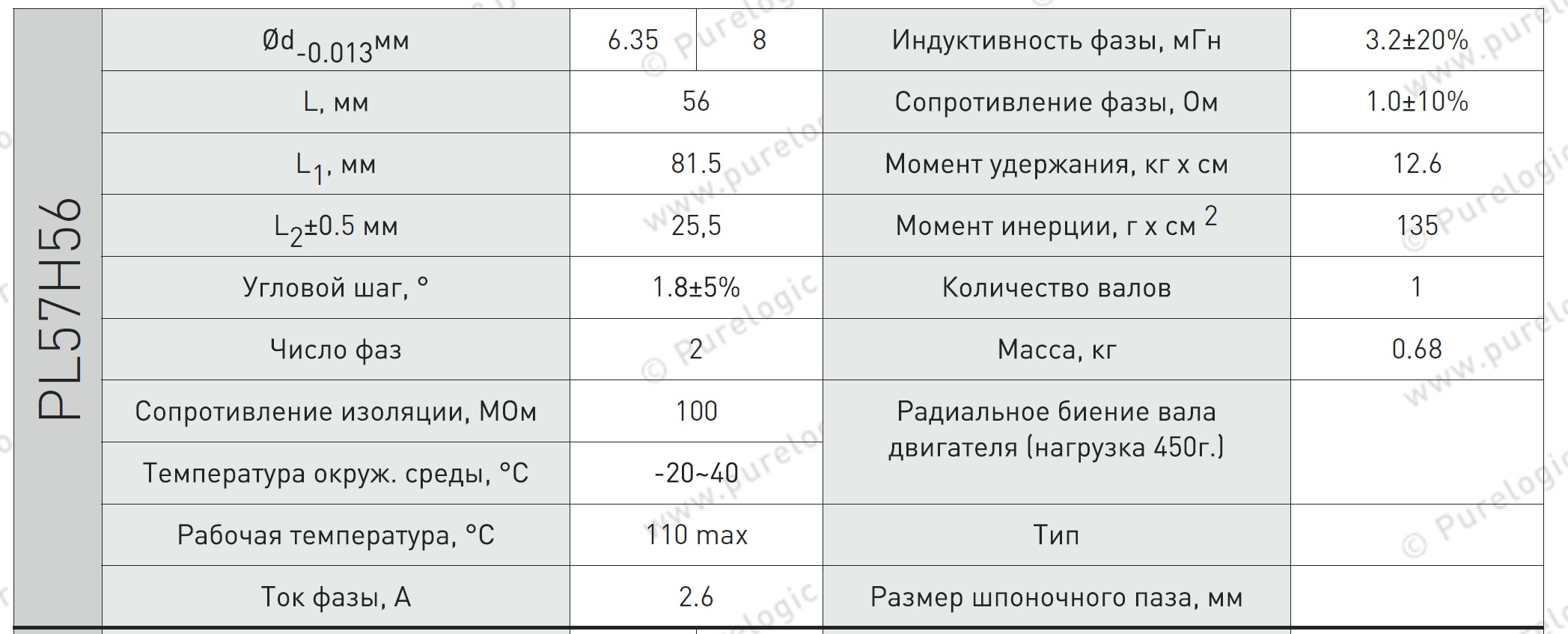

По факту имеется многоканальный драйвер plc330-g2 , а также шаговики PL57H56.
Параметры ШД (4767 просмотров) <a class='original' href='./download/file.php?id=161967&mode=view' target=_blank>Загрузить оригинал (257.21 КБ)</a>
Параметры ШД
По станку: в качестве ходовых винтов планируется трапеция 12х3, вес портала 15 кг. В общем имеется лошадь, теперь встал вопрос потянет ли эта лошадка данную телегу.

Сильно смущают винты 12*3 (: С ними эти моторчики справятся, а вот скорость явно не обрадует.

Ildar-S писал(а):По станку: в качестве ходовых винтов планируется трапеция 12х3
А почему не ШВП?

А ШВП вроде достаточно дорогое удовольствие. А если подобрать трапецию 16х4?

Ildar-S писал(а):А ШВП вроде достаточно дорогое удовольствие. А если подобрать трапецию 16х4?
Несколько месяцев назад я тоже поначалу так думал, потом посчитал траекторию и время обработки и решил, что с такими двигателями и с такими винтами моя жизнь превратится в сказку. В сказку о потерянном времени. В результате купил сервоприводы и ШВП 1610, Жалею, что не купил 1616.
А скупой, как известно, платит дважды, а то и трижды.
Последний раз редактировалось Леонид Владимирович 30 апр 2019, 11:07, всего редактировалось 1 раз.
Должно быть у других людей слишком длинная жизнь, если они могут себе позволить фрезеровать на скорости меньше 10 м/мин...

Мужики, убедили ШВП рулит, присматриваюсь к ШВП 1605 не тяжко ли будет шаговикам с такими винтами и при этом весе портала?

Сообщение Леонид Владимирович »
А Вы сами посчитать попробуйте. Думаете в справочниках по шаговым двигателям такой параметр как "момент инерции ротора" от нечего делать приводится? Небось физика в школе была? (А может не была? Много разговоров было о том, что её хотели заменить законом божьим под вывеской основ православной этики. По крайней мере в святые девяностые уже вырастили поколение дипломированных инженеров, которые даже спираль нагревателя рассчитать не могут).

Вообще неплохо самому от начала до конца хотя бы одну ось просчитать, тогда многое становится понятно. На чём можно существенно сэкономить, а на чём, собственно, экономить не стоит. Благо задача не архисложная и должна иметь решение в рамках школьного курса физики.
