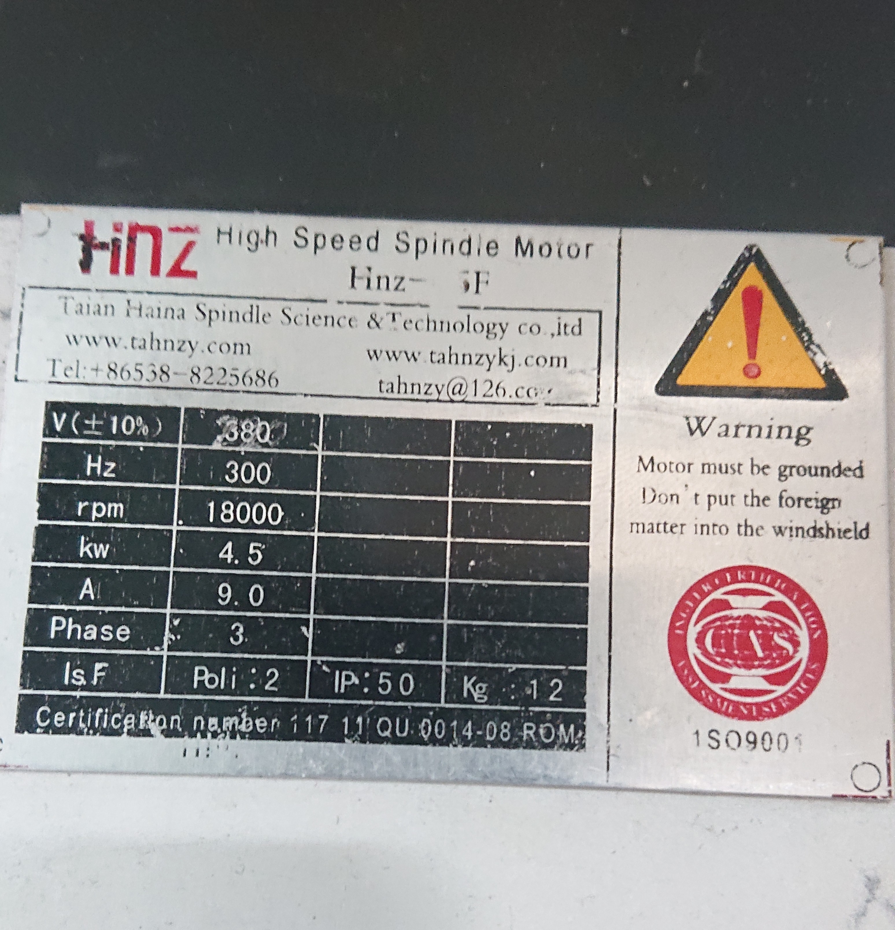

Приветствую всех форумчан, прошу помощи кто может сталкивался с данной проблемой или знает в чем проблема.
Вопрос в следуещеем шпиндель воздушного охлаждения при работе даже на минимальных оборотах без нагрузки начинает прилично нагреваться
Ротор, именно ротор не статор не подшипники
Почему такое происходит в принципе ничего такого греется да и пускай. Но в дальнейшем от него начинают нагревается и подшипники
Почему так происходит? Кто виноват?

Виновато воздушное охлаждение, минимальные обороты и ток намагничивания ротора. А что делать - не работать на минимальных оборотах...

Если прибавить обороты выше средних, то на греется ещё быстрее.
Может это магнитные поля?
Или как то на частотнике проверить ограничить ток или ещё как то?

А как определили что именно ротор? Такое случается когда смазка неправильная в подшипниках и/или ее слишком много. Проверьте несущую частоту частотника (чам выше она тем меньше греется шпиндель и больше частотник и наоборот)
Re: ПРОБЛЕМА С ШПИНДЕЛЕМ 4,5квт
Если и на оборотах греется тогда что-то не то. Либо настройка частотника, либо сам шпиндель...
Smlua писал(а):Проверьте несущую частоту частотника (чам выше она тем меньше греется шпиндель и больше частотник и наоборот)
С частотникам соглашусь, а вот на нагрев шпинделя это не влияет.

Настройки частотника отпадают, подключил такой же другой шпиндель, на таких же оборотах нагрев минимальный рукой еле тёплый в лубом месте
ТАк что явно что то со шпинделем

Если у вас есть такой же заведомо исправный, то проверьте от руки "мягкость" вращения в сравнении с исправным.
Вероятнее всего проблема в механике (если действительно нагревается ротор), т.к. это должен быть асинхронный 3-х фазный двигатель. В роторе "ломаться" по сути нечему. Нагрев статора может возникать в следствии межвиткового замыкания (достаточно к.з. всего нескольких витков).

Как выяснили, что именно ротор (беличья клетка) греется?
Подшипники проверить легко, сцепливаешь 2 шпинделя и один вращает другой на максимальных оборотах
Я на фрезере заменил один подшипник, взамен штатного немного болтающегося поставил SKF 2RS. На 10т оборотах (меньше уже не сделать) подшипник разогревается моментом до 70ц, высокие обороты даже и не ставлю.
И это система с одним подшипником, посадка на вал без натяга, сами подшипники не утягиваются.. :thinking:

греется нижний стае или корпус? может новый взять он стоит недорого 380 усд

Может сгорел? Сопротивление обмоток какое? Ток клещами или частотником посмотреть.
