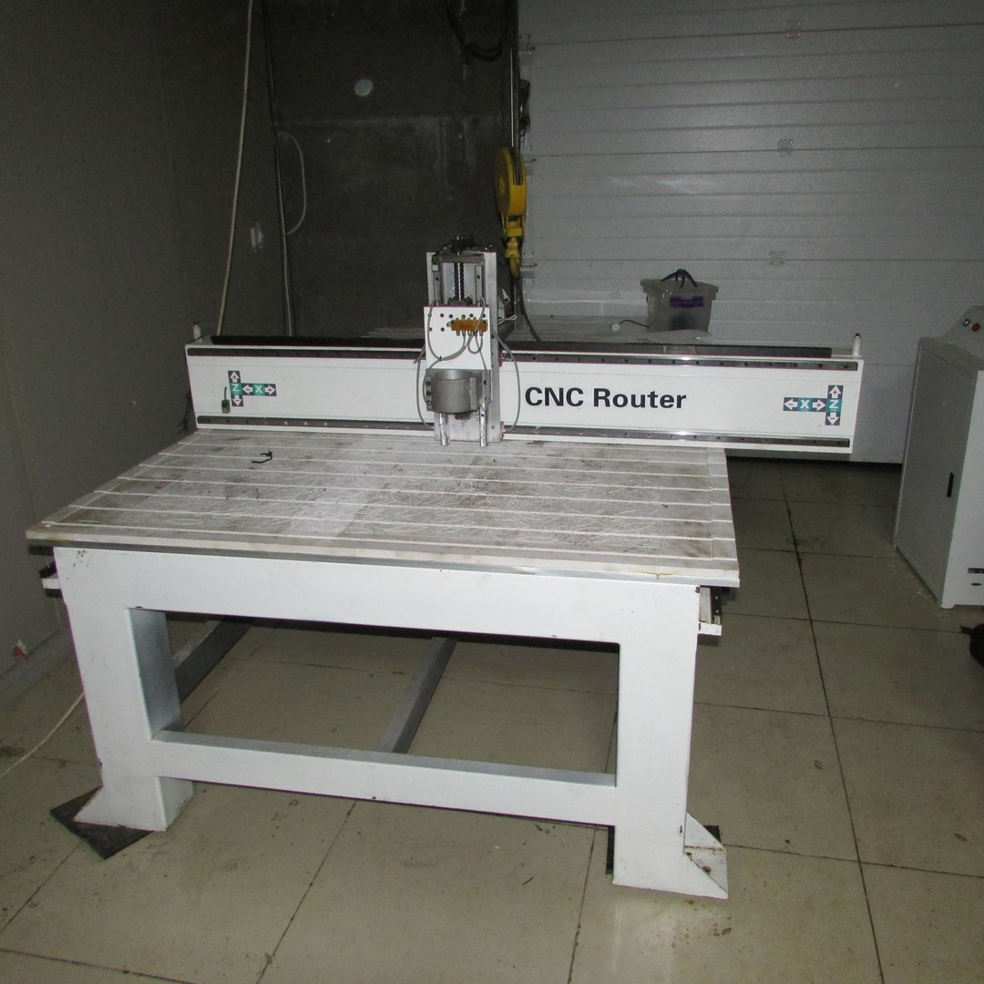

Пополнение
IMG_0648 (Копировать).JPG (10446 просмотров) <a class='original' href='./download/file.php?id=161480&mode=view' target=_blank>Загрузить оригинал (209.09 КБ)</a>

aftaev писал(а):Пополнение
Оси XY не по феншую.

evgenymcp писал(а):Оси XY не по феншую.
По мне все логично.

aftaev писал(а):По мне все логично.
Хотелось бы ясность внести для себя. По правилам трех пальцев и в CAM программах ось портала - Y. Если дом в верхнем левом углу.
Re: Наш цех.
Если смотреть на фото слева внизу НОМЕ. Шпиндель ездит влево/вправо - ось X. Портал ездит вперед/назад - ось У.
Re: Наш цех.
Портал скорее всего будем подымать на 100мм. Нужно будет шабрить ноги портала к кареткам. Сейчас ноги смотрят так \/ если сверху положить линейку.

aftaev писал(а):Если смотреть на фото слева внизу НОМЕ. Шпиндель ездит влево/вправо - ось X. Портал ездит вперед/назад - ось У.
Если нижний левый HOME тогда всё верно :)

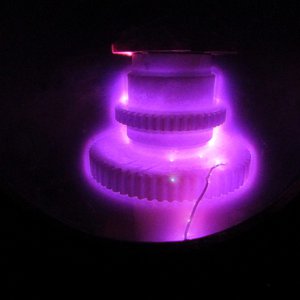

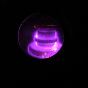

Шестерня с 16А20+вакуум+азот+высокое напряжение.
IMG_0779 (Копировать).JPG (10000 просмотров) <a class='original' href='./download/file.php?id=164382&mode=view' target=_blank>Загрузить оригинал (95.76 КБ)</a>
IMG_0782 (Копировать).JPG (10000 просмотров) <a class='original' href='./download/file.php?id=164383&mode=view' target=_blank>Загрузить оригинал (142.72 КБ)</a>

Азотируете иль девчонок удивляем :hehehe: ?

niksooon писал(а):Азотируете иль девчонок удивляем ?
Пробуем первое. Чтоб азотировать, нужно сделать импульсный БП. Чтоб нагревал большу железку. Эту удалось нагреть до 200град за час. БП сильно греется.
Re: Наш цех.
Так а че, короной греется? Если смысл только нагрев, то не проще в индуктор запихнуть?

N1X писал(а):Так а че, короной греется?
Аха.
На 1кг железки нужно что то 1.5квт/ч. Железка около 5кг, а желательно рассчитывать до 20кг. Можно железку меньше взять на пробу. БП взяли что был, на 2квт. Сейчас непрерывно подается напруга, а нужно с частотой в 10-15гц, с регулировкой скважности. Далее в зависимости от напруги/температуры, регулировать давление в камере при помощи РРГ (регулятор расхода газов). Завести терморегулятор контактный(термопару) так чтобы высокое напряжение и плазмой не спалить, а не ИК-термометром мерить...
