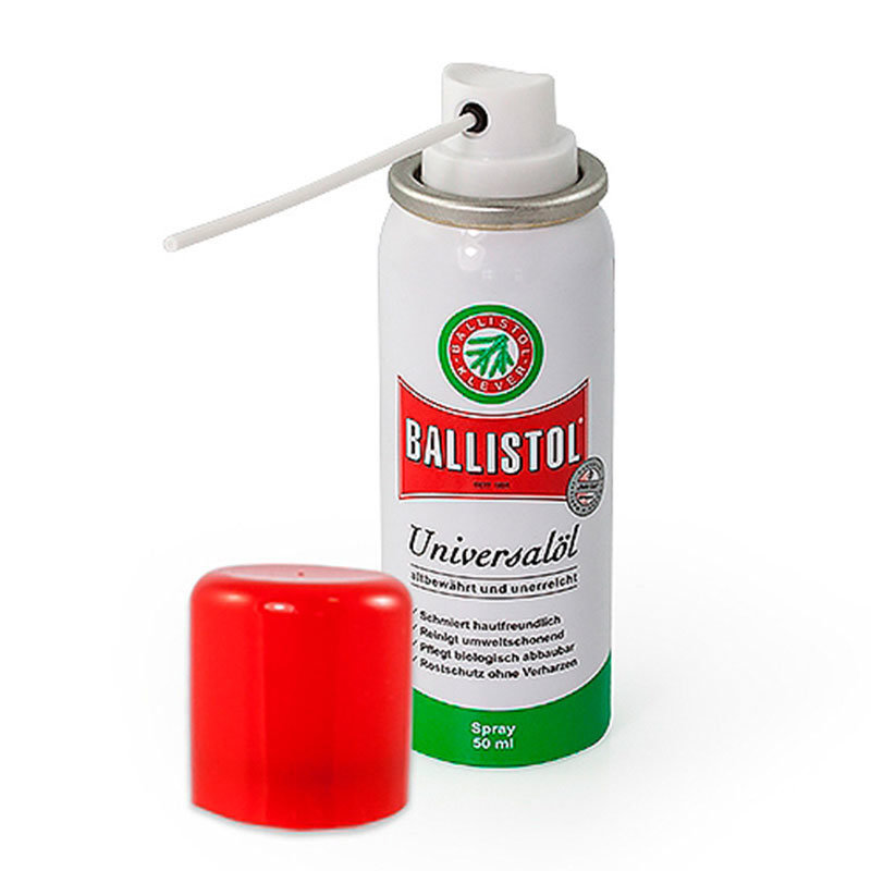

Попробуйте баллистолом. Масло для чистки и смазки оружия, продаётся везде в тематических магазинах. Ржавчину снимает очень хорошо.
Практически все металлические части своего оборудования обрабатываю именно этим маслом. И смазка отличная, и профилактика от ржи. И для рук полезно :good:
23637.970.jpg (5220 просмотров) <a class='original' href='./download/file.php?id=161769&mode=view' target=_blank>Загрузить оригинал (55.2 КБ)</a>
