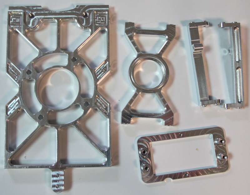

давно не выкладывал, немного поделал всякоразного :) одна из деталек 7 переворотов :)

Сообщения: 8408
делал полухомут , он в 3д
черновую попробовал 3д аймашем, в целом вполне себе, если не хочется запариваться с уп :)
заснял видос, 6 мин
зы.. чистовые не снимал, там 18 минут елозило
делал концевой с радиусом 0.2
https://youtu.be/x8Tl0nIugdk
