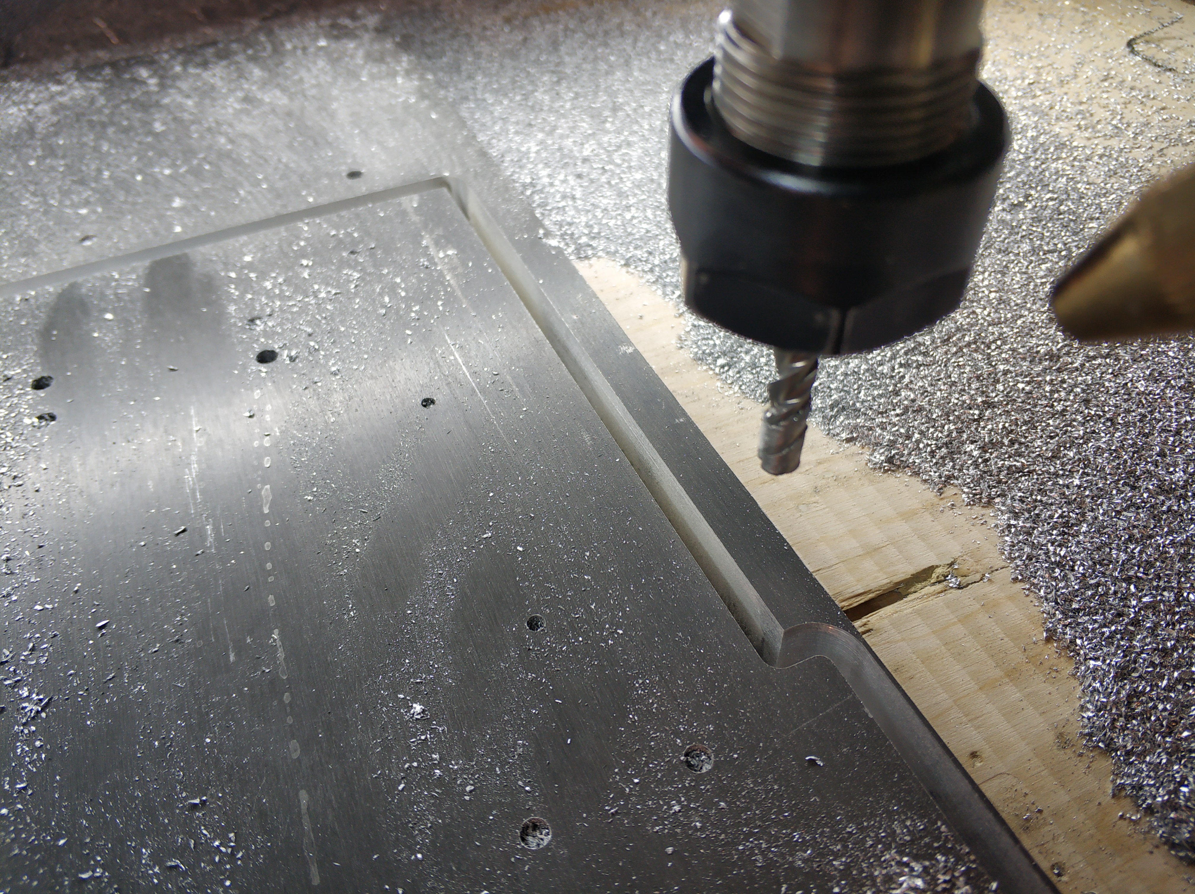

Испытываю обниженную фрезу, звук намного приятней чем от удлиненной.

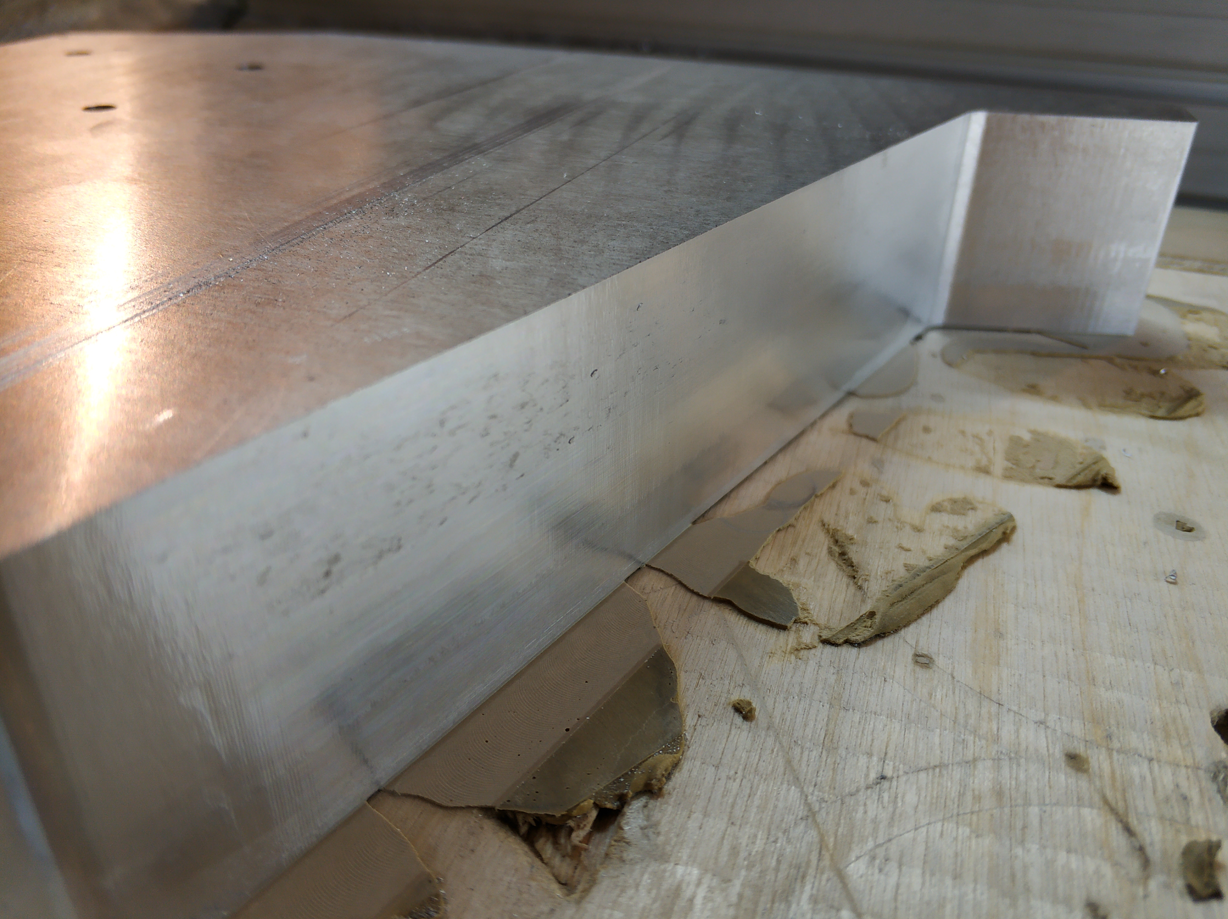

Разница реза, снизу удлиненная купленная у Маузера, сверху искаровская, обе первый раз резали.
Ну и дюраль разная, д16т и 7071.
IMG_20190421_184625.jpg (2718 просмотров) <a class='original' href='./download/file.php?id=161542&mode=view' target=_blank>Загрузить оригинал (4.97 МБ)</a>
И на деталях это без чистовой
IMG_20190421_185501.jpg (2710 просмотров) <a class='original' href='./download/file.php?id=161543&mode=view' target=_blank>Загрузить оригинал (4.72 МБ)</a>

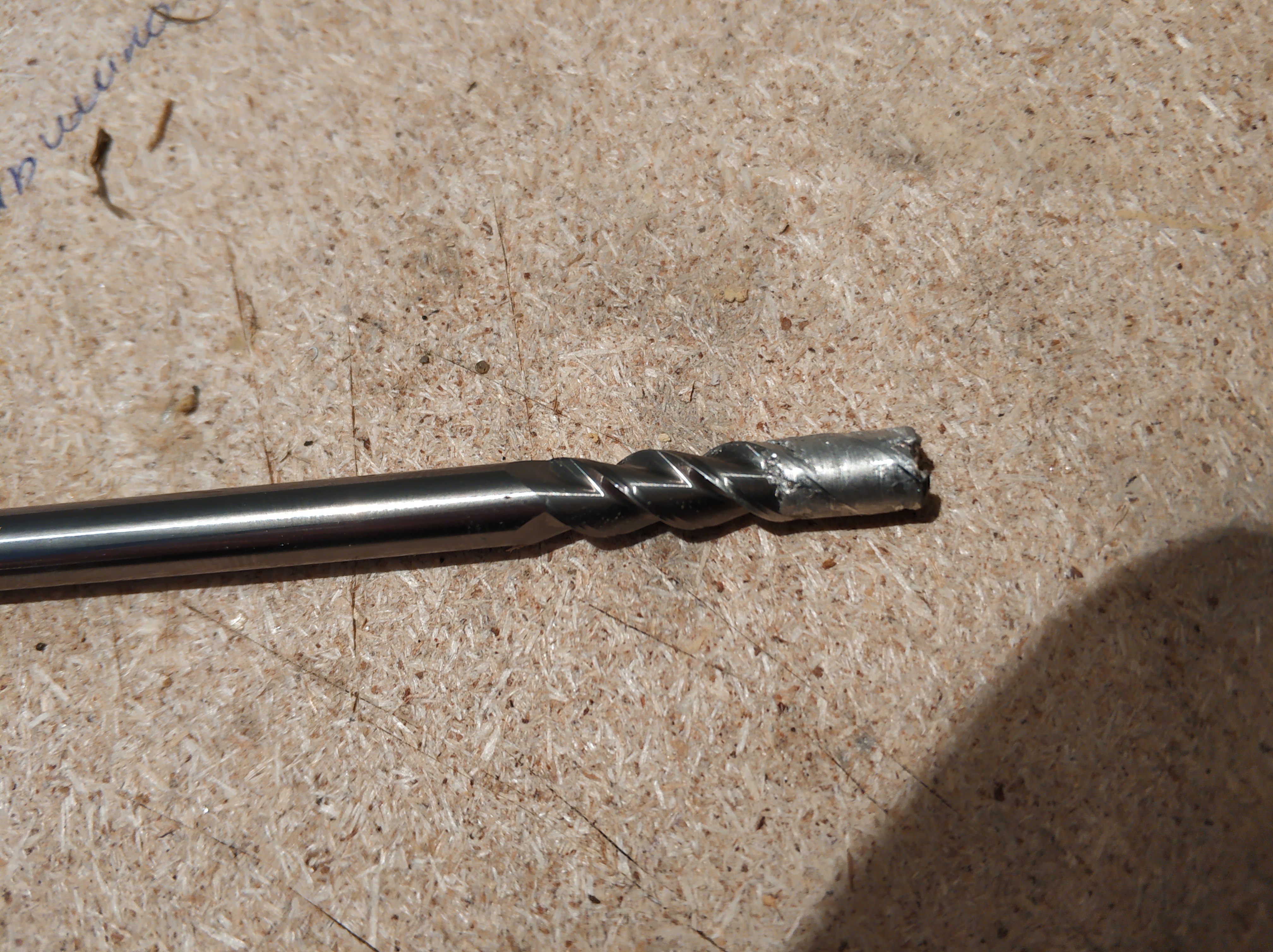

Намотало блин, почти новая зццешная фреза, уже вторая так закончила(((
IMG_20190424_154324.jpg (2634 просмотра) <a class='original' href='./download/file.php?id=161700&mode=view' target=_blank>Загрузить оригинал (2.41 МБ)</a>
IMG_20190424_154626.jpg (2634 просмотра) <a class='original' href='./download/file.php?id=161701&mode=view' target=_blank>Загрузить оригинал (1.92 МБ)</a>
dtw.moscow@gmail.com
Re: первый мой станок!
Gestap писал(а):Намотало блин, почти новая зццешная фреза, уже вторая так закончила(((
Есть фрезы по ал. одно-заходные. Может их попробовать, если на сухую работать? (правда на сколько мне известно, то у них жесткость ниже, чем у многозаходных)
Gestap
Сообщения: 978
Репутация: 1089
Сообщение Gestap »
Я сегодня просто решил дайка я ей порежу чего лежит, ну и на первой детали такое, хорошо рядом был, тормознул, даже дым пошел, до этого резал фиг знает сколько которую у Маузера брал, все норм, и ей сейчас дорезаю, зцц больше не беру видимо.

Gestap писал(а): уже вторая так закончила(((
Еще не закончила. Положи ее в средство "КРОТ". На следующий день достанешь от туда чистую.
Mamont
Сообщения: 2005
Репутация: 391
Настоящее имя: Виталий
Откуда: РБ Минск
Сообщение Mamont »
Это потому что стружке сложно выходить на такой глубине, ее начинает пресовать, мельтешить, плавить и наматывать на фрезу.
При вырезании детали делай паз шире фрезы. Фреза к примеру 6мм, паз режешь 8мм. 2-3 миллиметра вглубь, потом разгоняешь вширь.

Стружка выдувается, причем нормально, я больше на фрезу грешу.
Сообщения: 8408
У меня такие не прижились
Очень легко залипали, правда это было еще без тумана
Gestap
Сообщения: 978
Репутация: 1089
Сообщение Gestap »
Николай, ты имеешь ввиду зцц!?
Сообщения: 8408
Я про форму канавки на залипшей фрезе
Сравни канавки на ней и на фрезе Маузера или искар, если одинаковые , то я ошибся
Возможно на фотке плохо видно , завтра свою сфоткаю которые залипали не особо напрягаясь

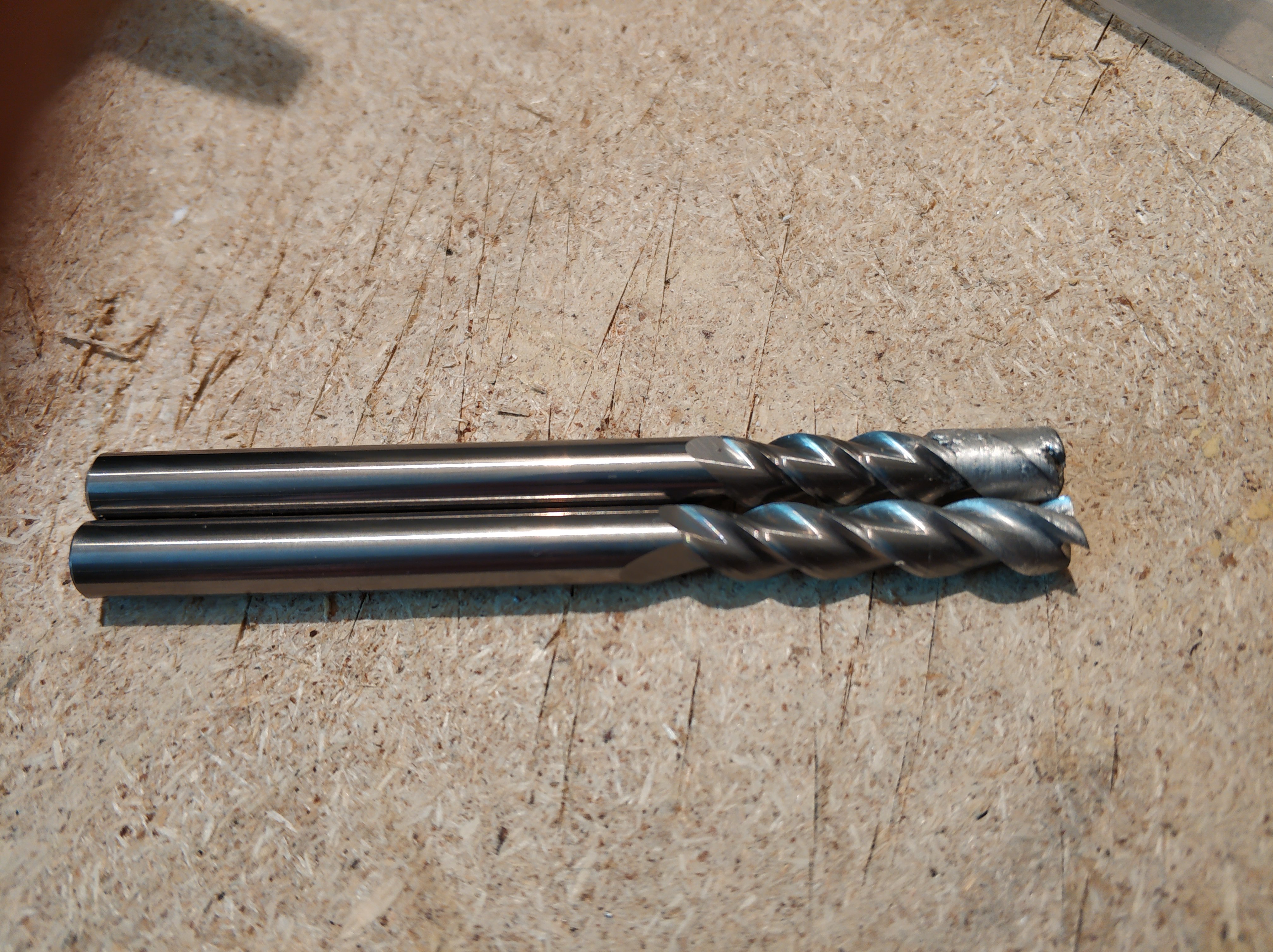

Вот, у маузеровской угол другой, ты про это!?
Внизу искар но десятка.
IMG_20190424_192949.jpg (2535 просмотров) <a class='original' href='./download/file.php?id=161714&mode=view' target=_blank>Загрузить оригинал (1.86 МБ)</a>
IMG_20190424_192649.jpg (2535 просмотров) <a class='original' href='./download/file.php?id=161715&mode=view' target=_blank>Загрузить оригинал (1.99 МБ)</a>
Сообщения: 8408
Да, я про угол спирали
Но у твоей больше , чем у моей
С виду вполне приличная
Надо чутка помочь фрезе, чем нить подмазывать
Сколько обороты -подача -съем за проход?
Gestap
Сообщения: 978
Репутация: 1089
Сообщение Gestap »
Оборотов 12-13к, подача 900-1000мм/мин, снимаю по 0,5.
На нее как и на первую налипло на глубине 18-19мм, но первая без обдува умерла, а эта с обдувом.
Сообщения: 8408
Попробуй , тока под присмотром :)
Обороты 10тыр , подача 1600
Но вобще 18 мм для 6 мм фрезы это уже нормальная глубина, нужно хорошо дуть
