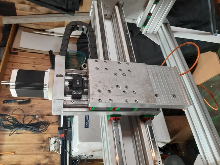

День добрый, подскажите знающие люди, нормально ли, что в опоре BK12 стоят обычные радиальные подшипники 6001? Не должен ли там быть радиально упорный?

Mitri444 писал(а):стоят обычные радиальные подшипники 6001
Конечно китайская "крутка", если не ошибаюсь нужны 7001, 6000

То есть нагрузок на оси z они не вынесут? Нужно менять?

Mitri444 писал(а):То есть нагрузок на оси z они не вынесут? Нужно менять?
не вынесут, нужно менять, если хотите нормальный станок получить без люфтов в подшипниках.

6-я серия радиальные, 7-серия радиально-упорные. Размеры определяются по последним цифрам - 6001 по размерам совпадает с 7001.

Mitri444 писал(а):на оси z они не вынесут
Нагрузку вынесут, ничего не развалится. Просто возможен немалый люфт в опоре. Если и брать радиально-упорные, то нужна подобранная пара - дуплекс. Проще купить опору нормального качества.

Dimka_almighty писал(а):Нагрузку вынесут, ничего не развалится. Просто возможен немалый люфт в опоре
А гайка с фиксирующим винтом на что? Поставить распорное кольцо между внешними обоймами, а внутренние стянуть гайкой до устранения люфта, зафиксировав ее гужоном от откручивания. Дуплекс по-моему это лишнее в данном случае - дорого и не особо нужно. Или я не прав?

NickSon, ну, моя позиция в том, что если и брать радиально-упорные подшипники, то брать подобранную пару. Если берём не подобранную, то всё-равно дистанционные кольца ставить, чтобы натяг организовать. Я бы обошёлся малой кровью, и поставил колечки на те подшипники, что сейчас в опоре стоят.
А если станок работает и всё устраивает, то я бы и не интересовался вообще, какие там подшипники :hehehe: .

Dimka_almighty писал(а):Я бы обошёлся малой кровью, и поставил колечки на те подшипники, что сейчас в опоре стоят.

Mitri444 писал(а):Не должен ли там быть радиально упорный?
В теории должен. Однако, посмотрите в справочнике, какую осевую нагрузку способны воспринимать 6001, прикиньте осевую силу, действующую при работе оси (ну там масса подвижных частей на ускорение и тд. и тп.) а потом делайте выводы.

Ничего не купил, так как запутался в разновидностях, решил пока отложить, поразбираться. Там много всяких букв после 7001...
