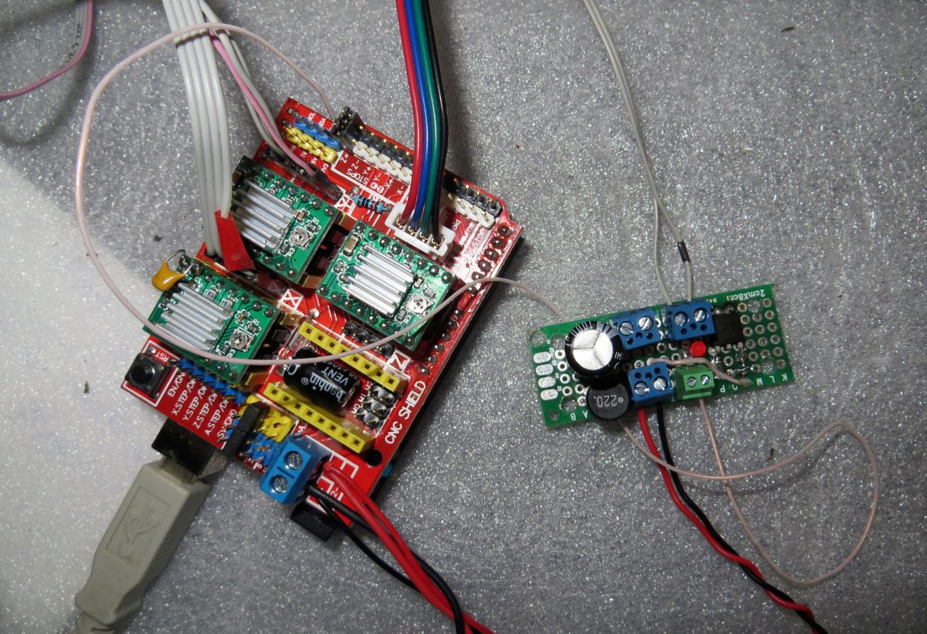

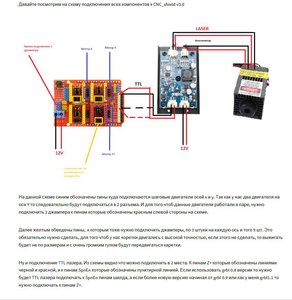

Выложите фото шилда. У китайцев некоторые версии шилдов очень косячные. Перепутаны на платах ноги STEP и DIR. Напутано с подключение драйверов двигателей - что не включается режим микро шагов.
По Z......
GRBL 0_9 подключение лазера TTL.JPG (4868 просмотров) <a class='original' href='./download/file.php?id=161528&mode=view' target=_blank>Загрузить оригинал (116.21 КБ)</a>

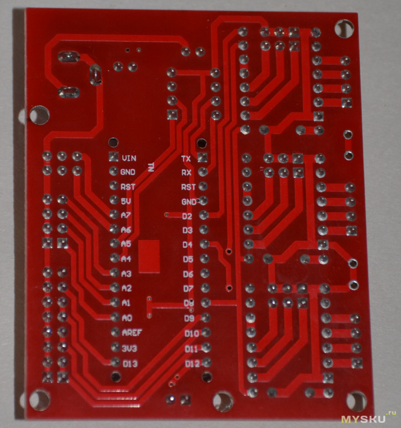

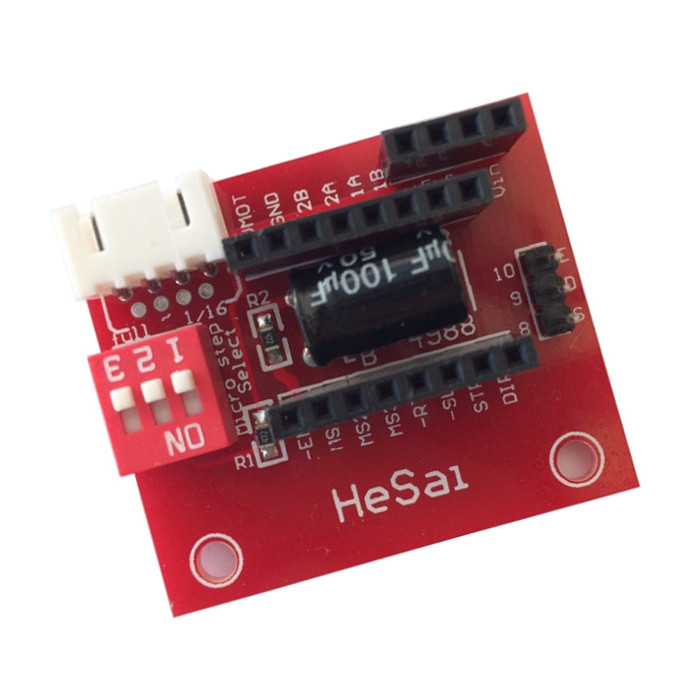

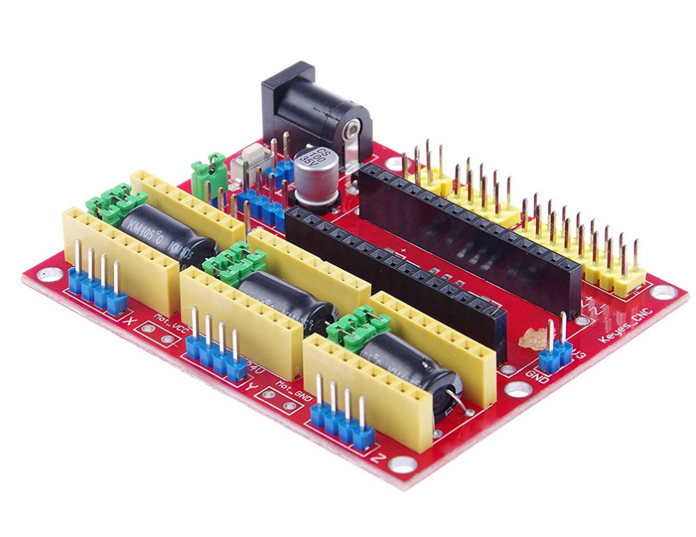

Шилда вот такого плана.У вас показано как на v3 щитке подключать,там в принципе предельно ясно,а вот по четвертому нигде инфы не нахожу...по первой проблеме я поковырялся и пришел к выводу,что вся платка перемешана непонятно как.Взял внешнюю платку для драйвера такого типа
Внешка (4856 просмотров) <a class='original' href='./download/file.php?id=161532&mode=view' target=_blank>Загрузить оригинал (69.04 КБ)</a>
Внешка
подключил проводами типа папа-папа и о чудо,все заработало...выставил 800 шагов шаговики запели,треск пропал,и стали проходить как положено 10мм из 10...вывод: Китайцы творят что хотят :) ...Осталось разобраться с лазером...брать сигнал от ноги А6 ардуинки,которая отвечает за сигнал Step на драйвере оси Z,не вариант...при уходе в нулевую точку на нем пропадает питание и лазер остается включеным,ну и нет точный прожиг,а на лимите Z все так же 0.7в :problem:

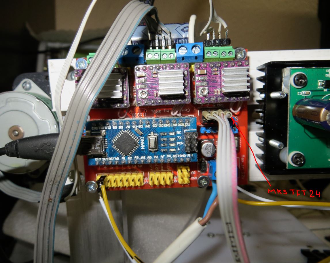

Делал я лазер именно на этой плате. Подключение TTL -так: внизу на второй от края ряд.
CNC_shield_111330_MKS_tft_24.JPG (4811 просмотров) <a class='original' href='./download/file.php?id=161566&mode=view' target=_blank>Загрузить оригинал (161.57 КБ)</a>

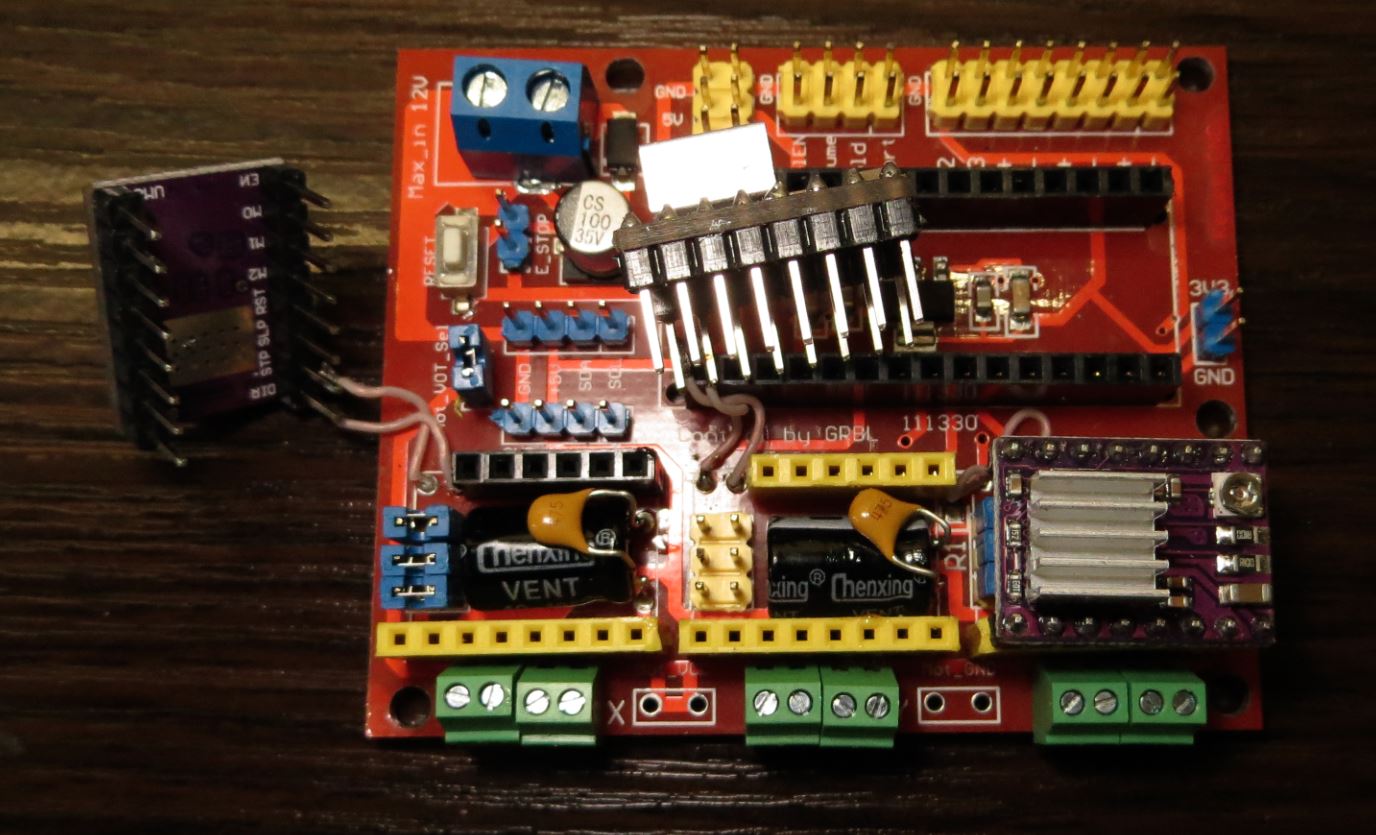

Проблему с перепутанными дорожками STEP и DIR решил таким образом. Микрошаги так и не настроил.
control by grbl 111330- 1.JPG (4811 просмотров) <a class='original' href='./download/file.php?id=161567&mode=view' target=_blank>Загрузить оригинал (161.82 КБ)</a>

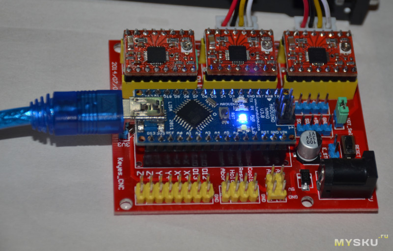

Вообще, учитываю стоимость этой платы недоразумения в 80 рублей с доставкой, лучшим вариантом будет купить другой шилд - точно работающий. И переставить драйвера на него. Например, такой.
009_ Лазерный гравёр 2_5 вт 12 вольт 16 04 2019.JPG (4811 просмотров) <a class='original' href='./download/file.php?id=161568&mode=view' target=_blank>Загрузить оригинал (282.51 КБ)</a>

Lenivo писал(а):Микрошаги так и не настроил.
Была у меня плата с перепутанным Step/Dir, там подтяжка для выставления микрошага идет не туда.
Я уже точно не помню куда идет подтяжка, но смысл такой, чтобы поделить микрошаг, надо установить джампер между входом микросхемы и то ли +5В то ли Gnd, тогда вход считается включенным, а на плате наоборот подтяжка идет к противоположному, и при установки джампера вход считается отключенным.
Я ее выкинул, купил нормальную и спокойно работал, не стал разбираться с перепайкой и т.д.

Lenivo писал(а): Например, такой.
Я тоже уже задумываюсь о такой платке сразу с Уно ардуинкой поставить,и мануалов гораздо больше,и адекватность сборки выше))
