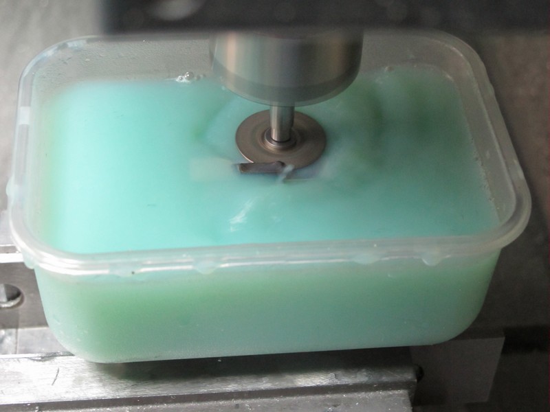

Hanter писал(а):Маньяк....
Мне кажется, всё-же нет... ...так, просто, психанул :hehehe:
в продолжении темы про резку неодимовых магнитов
как говорится не так страшен черт как его малюют :)
сделал кондуктор под магнит и ванну под сож, куда кондуктор прикручивается
режимы пока аккуратные, подача 250 мм в мин, обороты 3000 , за проход 0.5 мм
срезает вполне прилично , не греется и довольно ровно
сделал на пробу 2 шт, понаблюдаю за торцем и продолжу :)
отрезанный кусочек примагничиватся к цанге

А зачем их резать то? Мне и в голову не приходило такой мысли, чтобы магниты резать.....
Затем , что бы сделать короче
Такие не купить, делать тока на заказ
У меня есть мотор с длиной магнитов 20 и 25 , хочу 22.5 :)

Э.... имеется в виду впадины под магниты делаются на роторе ?
Для ротора (постоянные магниты) нужно высокая магнитная проницаемость.
Для статора (электромагниты) нужна тоже высокая магнитная проницаемость, низкая коэрцитивная сила и высокое значение магнитной индукции насыщения.
Мотор не с нуля , это фирмовый мотор аутранер , просто немного переделанный :)
статорное железо штатное , набрано из пластин 0.15 мм, такое не купить
Есть инфа , что фирмы производящие моторы такое железо делают под заказ как и магниты, речь о моторах 350-500уе
Габариты и магнитный зазор не меняю, по факту делаю короче и добавлю вырезы под магниты
Насчет марки роторного железа, есть инфа от двух изготовителей, оба скащали , что обычная магнитомягкая сталь
Предложили сделать из штока гидроцилиндра или бесшовной трубы
Я пробовал ложить 2 магнита на ст3 толщиной 1.5 мм , с обратной стороны еле магнитится
У буржуев толщина стенки ротора от 1.7 до 2 мм
Mamont, а что , вырезы это плохо?
Впадины глубиной 0.3 мм, чисто для установки магнитов в идеальное положение

Важно обеспечить плотное прилегание магнита к поверхности выреза, т.к. каждая десятая доля милиметра воздушного зазора увеличивается в мю раз. Для магнитомягкого железа относительная магнитная проницаемость порядка нескольких тысяч. Т.е. из 0.1мм магнитный путь эквивалентен сотне милиметров по железу.
Штоки гидроцилиндров не совсем то что сгодится, лучше использовать откровенный пластилин с точки зрения механических свойств. типа Сталь3
Кстати у люминия, пластиков относительная проницаемость близка к 1, как у воздуха.
Магниты с радиусом, втулка ротор тоже с радиусом , вроде ложатся плотно, радиус повторяю как на оригинале
На эрозии не должно быть проблем с такими формами, станок содик
Ст 3 мне сказали слабовата, может начать деформироваться на оборотах, или даже порваться
Посоветовали ст 45 или ст 65
Собственно из неё уже делают, посмотрим как будет работать
Сравнить есть с чем
Если будет не айс, тогда попробуем другую сталь
