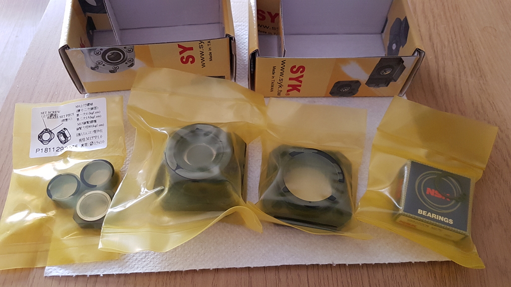

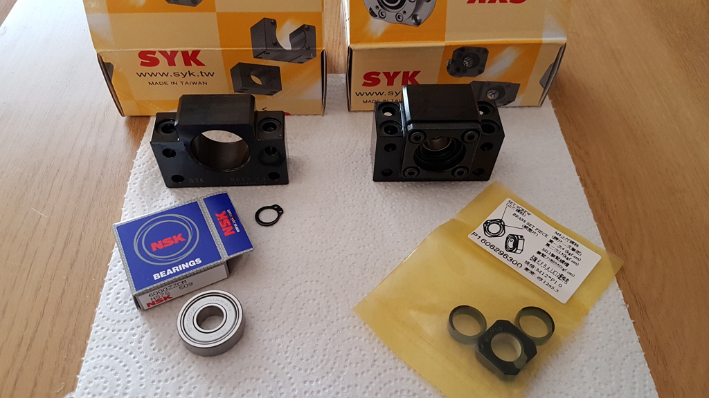

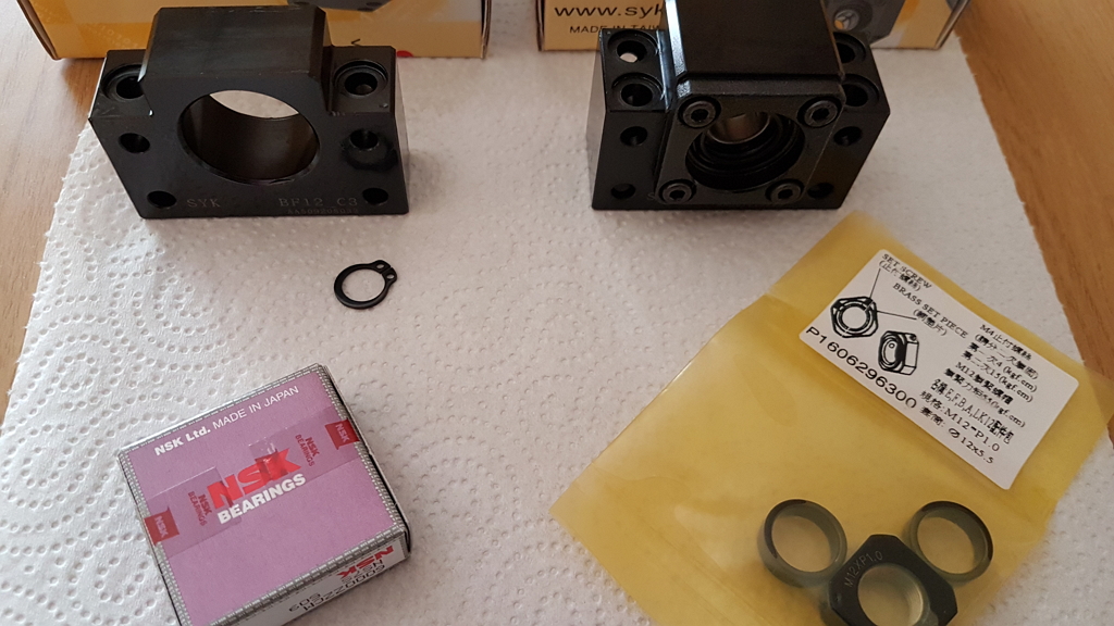

Фрезерюга с бизменом - мой ночной кошмар :))) Прислушался к его совету... :thinking:
Решил взять хорошие упорные подшипники высокого качества (качество C3) на оси Z и X, покупал тут: https://www.damencnc.com/en/mechanical- ... port-units
Подшипники JAPAN, каждый блок пронумерован, качество конечно на высоте...
P_2.jpg (3137 просмотров) <a class='original' href='./download/file.php?id=161750&mode=view' target=_blank>Загрузить оригинал (486.18 КБ)</a>
P_3.jpg (3137 просмотров) <a class='original' href='./download/file.php?id=161751&mode=view' target=_blank>Загрузить оригинал (508.55 КБ)</a>
P_4.jpg (3137 просмотров) <a class='original' href='./download/file.php?id=161752&mode=view' target=_blank>Загрузить оригинал (491.88 КБ)</a>
P_5.jpg (3137 просмотров) <a class='original' href='./download/file.php?id=161753&mode=view' target=_blank>Загрузить оригинал (497.86 КБ)</a>
Ну и цена вопроса...:
Cena.jpg (3137 просмотров) <a class='original' href='./download/file.php?id=161754&mode=view' target=_blank>Загрузить оригинал (187.13 КБ)</a>
О блоках можно почитать здесь

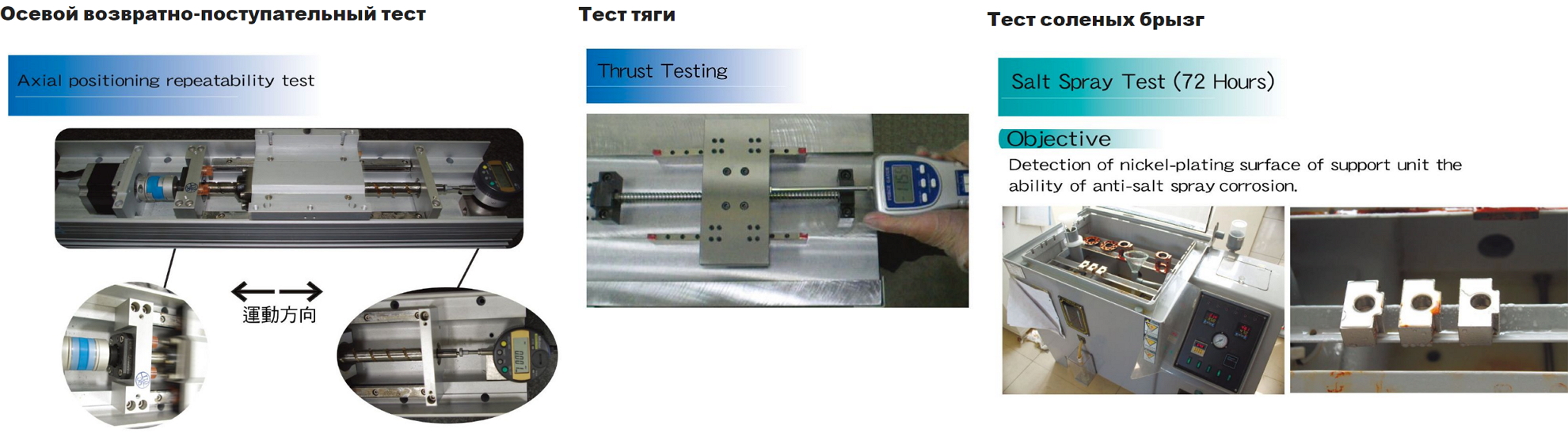

Тестирование упорных блоков
Test.jpg (3137 просмотров) <a class='original' href='./download/file.php?id=161755&mode=view' target=_blank>Загрузить оригинал (576.68 КБ)</a>
