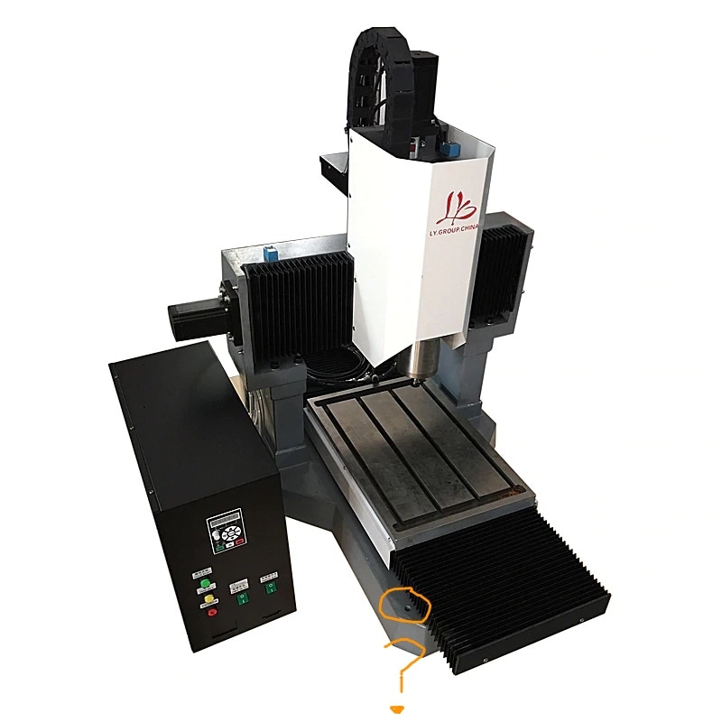

Если не затруднит, не могли бы посмотреть есть ли резьба на транспортировочных отверстиях, и если есть то какая? Интересует какой анкер нужен для возможности переноски такелажниками.
Спросил напрямую у китайца, он ничего не понимает даже с картинками, говорит в нашем комплекте такого нету..... невозможно с ними общаться вне предела их шаблона. Между тем когда придёт станок, хотелось бы с первого раза его перевезти.
И если нет, не могли бы вы рассказать, как его переносили именно вы, можно ли его поднять за станину оси Y? Такелажники то имеются, но им что катить, что ворочить, вот и хотелось бы узнать заранее, с благодарностью.
UTB8n7SLun_IXKJkSalUq6yBzVXaM[1].jpg (3968 просмотров) <a class='original' href='./download/file.php?id=164757&mode=view' target=_blank>Загрузить оригинал (65.77 КБ)</a>
john1987887
Сообщения: 3296
Репутация: 1802
Re: Фрезерный станок по металлу CNC 3040ASP (китайский прово
Сообщение john1987887 »
vestkot писал(а):не могли бы посмотреть есть ли резьба на транспортировочных отверстиях, и если есть то какая?
Это отверстия для виброопор, а не для перевозки. Скорее всего там просто сквозное отверстие.

vestkot писал(а):Если не затруднит, не могли бы посмотреть есть ли резьба на транспортировочных отверстиях, и если есть то какая? Интересует какой анкер нужен для возможности переноски такелажниками.
Резьба есть, если не ошибаюсь, 8М, но у родных шпилек, которыми был станок прикручен к поддону (1150 х 850) резьба 7,6, они свободно входят в эти отверстия
vestkot писал(а):И если нет, не могли бы вы рассказать, как его переносили именно вы
Семь человек, не снимая с поддона по коридору протащили иногда на трубах, приподнимая на порогах
vestkot писал(а):можно ли его поднять за станину оси Y?
Мы не стали рисковать, но если глянуть то ось там надежно прикреплена к станине, а вот как дальше, что на ней прикручено это вопрос
