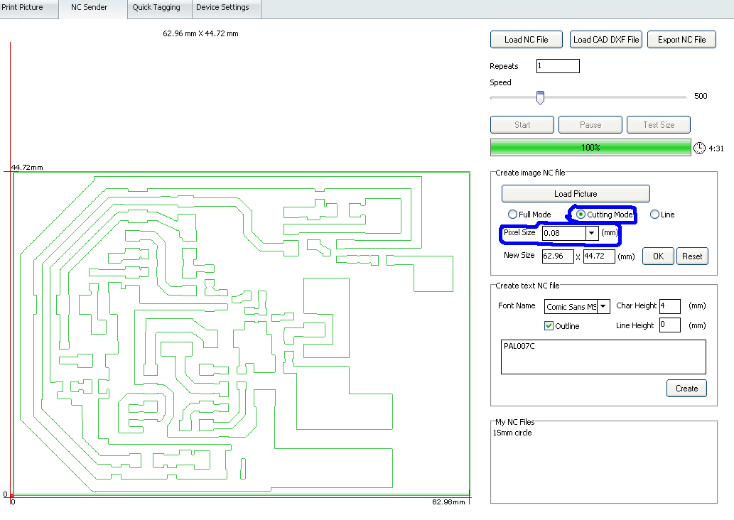

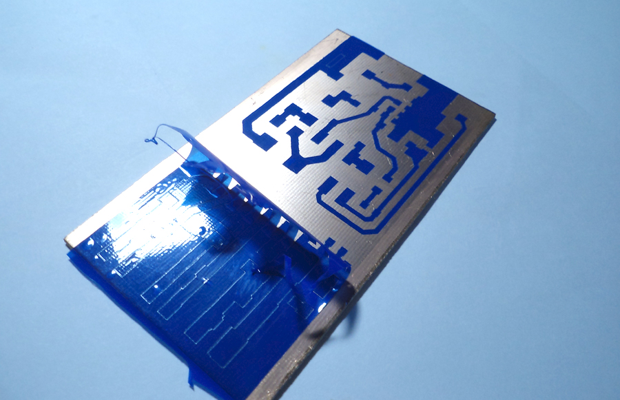

Хотелось бы поделиться способом изготовления ПП.
Я когда этот станок привёз, (брал для изготовления печатных плат, надоел утюг), упор на фрезу делал, хотя был лазер 5,5W в комплекте, на него не сразу обратил внимание, но когда прочухал, что с его помощью можно делать печатки буквально за 5 минут, да ещё и дёшево, мотор отправился обратно в коробку. Способ позволяет делать печатные платы во весь размер рабочей поверхности (на одном из фото плата для импульсного БП 2,5 KW).
Рисунок печатной платы получаем путём экспортирования в SPRING Layout в формат BMP.
Поверхность меди должна быть отполирована (пемолюкс и губка для сковородки), а не пордрана наждачкой.
Наклеиваем синий скотч (48mm). Пузыри, если они образовались, прокалываем иголкой.
Если плата больше 48мм, скотч наклеивается стык в стык (на самом деле это очень легко), или внахлёст (возможно подтравливание).
Рекомендуемые настройки на фото ниже. Фокусируем лазер в режиме малой мощности, и далее прожиг.
С той части, которая должна травиться в хлорном железе сдираем скотч как наклейку, поддевая пинцетом.
Вместо скотча можно использовать баллончик с чёрной "жидкой резиной", результат тоже отличный, всё лишнее сдирается (отклеивается) как наклейка.
При хорошей полировке и обезжиривании, дорожки получаются до 0.3мм.

Spirex писал(а):Рисунок печатной платы получаем путём экспортирования в SPRING Layout в формат BMP.
Интересней сделать специальный концевик для вертикальной подачи, отключающий лазаря - и использовать стандартный софт для гравировки РСВ. Например, FlatCAM.
В флэткаме устанавливаются высоты реза и перехода на следующий трек так, что б переезжало с погашенным лучом, а при опускании в гравировальную позицию луч включался.
Будет всё намного проще по процедуре и точней по результату - можно учитывать диаметр луча и т.п. нюансы.
Spirex писал(а):Поверхность меди должна быть отполирована (пемолюкс и губка для сковородки), а не пордрана наждачкой.
С сотворения мира - то есть, уж поболе полувека - я очищаю медь исключительно хим-фрезерованием.
Для чего опускаю заготовку в хлорное железо и держу несколько секунд - до порозовения.
Происходит идеальная очистка от окислов и подготовка поверхности к наилучшей адгезии - там формируется идеальная шероховатость под любой лак. И под любой клей.
Лучше не бывает...
