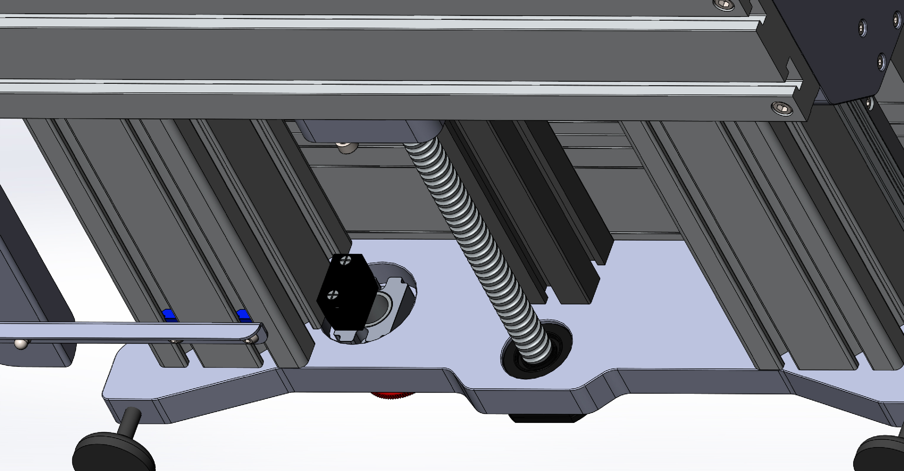

Screenshot - 12.04.2019 , 22_08_04.png (1700 просмотров) <a class='original' href='./download/file.php?id=160876&mode=view' target=_blank>Загрузить оригинал (298.59 КБ)</a>
Re: 400х300х100 открытый проект
возможно так сделаю.
Сообщение NKS »
frezeryga писал(а):возможно так сделаю.
Теперь вместо лёгкого сжатия булок потребуется лёгкое эротическое движение таза :hehehe:
Если серьёзно, то это правильное расположение.

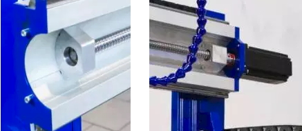

Кто что думает по поводу выноса трубок СОЖ шпинделя из кабелеукладчика? Подобные станки стоят стационарно. Можно подвесить на потолке кабинета или на стенке шланги СОЖ, будет даже меньше перегибов? Экономия места будет 4X8мм (2 СОЖ шпинделя, СОЖ, питание шпинделя)
А зачем экономить место в кабельканале? Он какбы для того там и есть чтобы соплей не висело а то так можно и провода вынести.
Сообщение Kiriller »
Да, тоже не понял в чем идея
Идея как обычно усложнить себе жизнь.
Да проще кабель канал поменять на побольше, вроде не шибко дорого стоит
В проекте изначально заложен кабельканал которого на все хватает с запасом. Все уже придомано на то он и готовый проект что строй и не думай.

frezeryga писал(а):Идея как обычно усложнить себе жизнь.
Идея засунуть сервошаги в готовый проект.
nik1 писал(а):Да проще кабель канал поменять на побольше, вроде не шибко дорого стоит
Короба расчитаны под определенный типоразмер.
frezeryga писал(а):В проекте изначально заложен кабельканал которого на все хватает с запасом.
Это какой кабельканал? 8 кабелей по 8мм для движков. 11мм для шпинделя 3 трубки по 8мм для СОЖ и 4 кабеля по 5мм для концевиков и Probe влезут?
зачем такие толстые провода на датчики? по умолчанию у меня в проекте кабельканал 15х40 и в нем остается место какраз для энкодеров если что. но недавно у меня он закончился и я купил 18х37 в даркстоне так в нем вообще места вагон остается и встел норм. да и если прям так нужно можно и больше засунуть там нет никаких препятствий.
