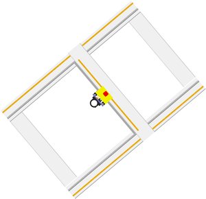

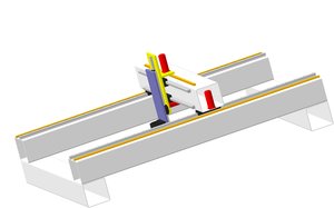

Здравствуйте джентльмены!
Выкладываю на ваш суд проект фрезеровального станка ЧПУ:
-Профиль 200*200*5 мм.
-Рельсовые направляющие HIWIN 30, на оси Z HIWIN 20
-Передача рейка косозубая (на чертеже прямозубая, не хотел заморачиваться в чертеже на косые зубья)
-Приводы сервомоторы+редукторы 5*1
-Ось Z, ход 450 мм
-Ось X ход 2000 мм
-Ось Y ход 1000 мм
-Примерный вес портала 60-90 кг
Вопросы которые интересуют:
-Жизнеспособна ли эта конструкция вообще?
-Какой мощности серводвигатели будут оптимальны под это исполнение?
-Какой лучше редуктор(передаточное число) подобрать под каждую ось конкретно?
-Не будет ли проблем с подключением двух серводвигателей на одной оси?
С уважением и заранее благодарен за ваши ответы, Андрей!

На 100% жизнеспособна при условии обработки пенопласта при скорости 100мм/час.

Понятно, а есть ссылка на какой нибудь ресурс что сможет мне помочь сделать более жизнеспособную конструкцию? Или быть может в деталях сможете объяснить что с ним не так? Дерево и гранит

Откуда я знаю. Картинки красивые. Еще есть?
А если серьезно, то начинать нужно с ТЗ и расчетов. Обрабатываемый материал, производительность, нагрузки на рабочий инструмент,допустимые ускорения...
Если это не получается то содрать лучше что то готовое. Иначе куча времени впустую и не только своего.

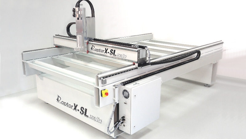

По факту это и есть плагиат.

Я так понял что привод по X внутри поперечной балки и тащит обе стороны портала?
Косозубая рейка очень дорогое удовольствие.

Нет там с другой стороны стоит идентичный серводвигатель

У меня похожий станок только на ШВП. Такая конструкция имеет свои приимущества.
В твоей конструкции стол не дорисован, его будет скручивать. Нужно стол планировать так чтоб он был жестким и препятствовал скручиванию.

Андрей Андреич, уже придумал как будешь базы под рельсы выводить с допуском плоскостности 0.05мм? прокат он же кривой что мама дорогая

Стол не стал рисовать, наличие его в эскизе не принципиально как мне кажется.
С базой решил так, фрезеровать паз под основание рельсы, это мне кажется максимально оптимальное решение

Андрей Андреич писал(а):фрезеровать паз под основание рельсы, это мне кажется максимально оптимальное решение
А фрезерный есть который сможет ровно профрезеровать 2 метра профиля?

Андрей Андреич, у стана самое главное станина. А в твоем чертеже нет станины.
Re: Самодельный ЧПУ 2200*1500
Все в принципе ничего. Надо действительно проработать стол, чтобы он дополнительно усиливал жесткость всей рамы (станины).
По Z стоит 3 рельса что ли, зачем? Привод по Z будет ШВП или тоже рейка?
По дереву нет особого смысла делать такой тяжелый портал, по камню - имеет.
Гравировка на 5мм - это конусной фрезой?
