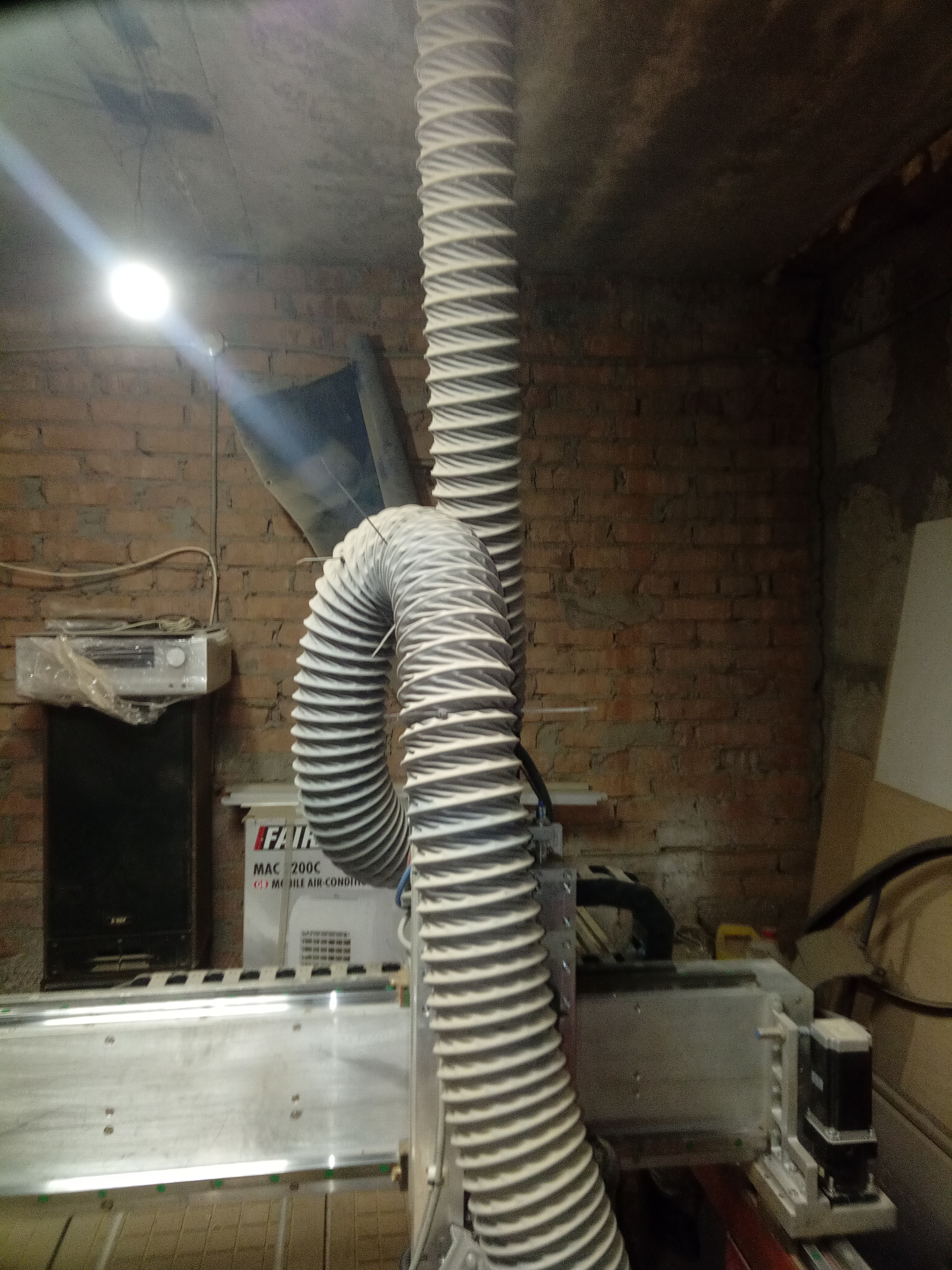

Сообщение Enot_1 »
vadim-90 писал(а):внутри забивается стружками
Считаю, что в большей степени зависит от производительности стружкососа. У меня подобный, не припомню чтобы когда либо забивался чем-то.
IMG_20190417_092125.jpg (5455 просмотров) <a class='original' href='./download/file.php?id=161197&mode=view' target=_blank>Загрузить оригинал (4.94 МБ)</a>

Вполне может забиваться на горизонтальных участках. Он же не гладкий внутри.
Еще если фрезеровать МДФ, бывают не толко опилки и стружка, но и щепки, тоже причина забивания. Обычно хватает при работающем стружкоотсосе постучать по нему шваброй и все постепенно улетает.
