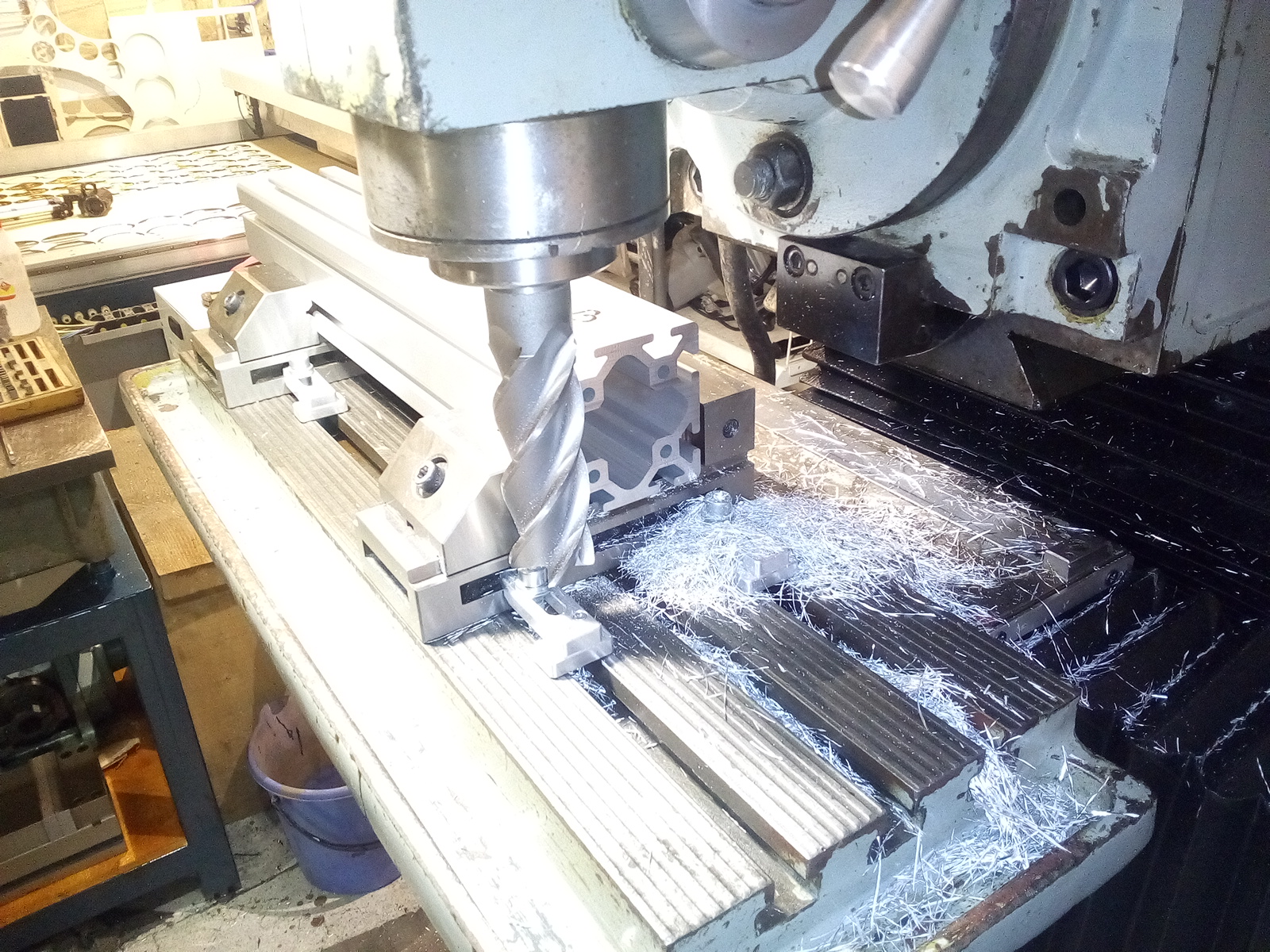

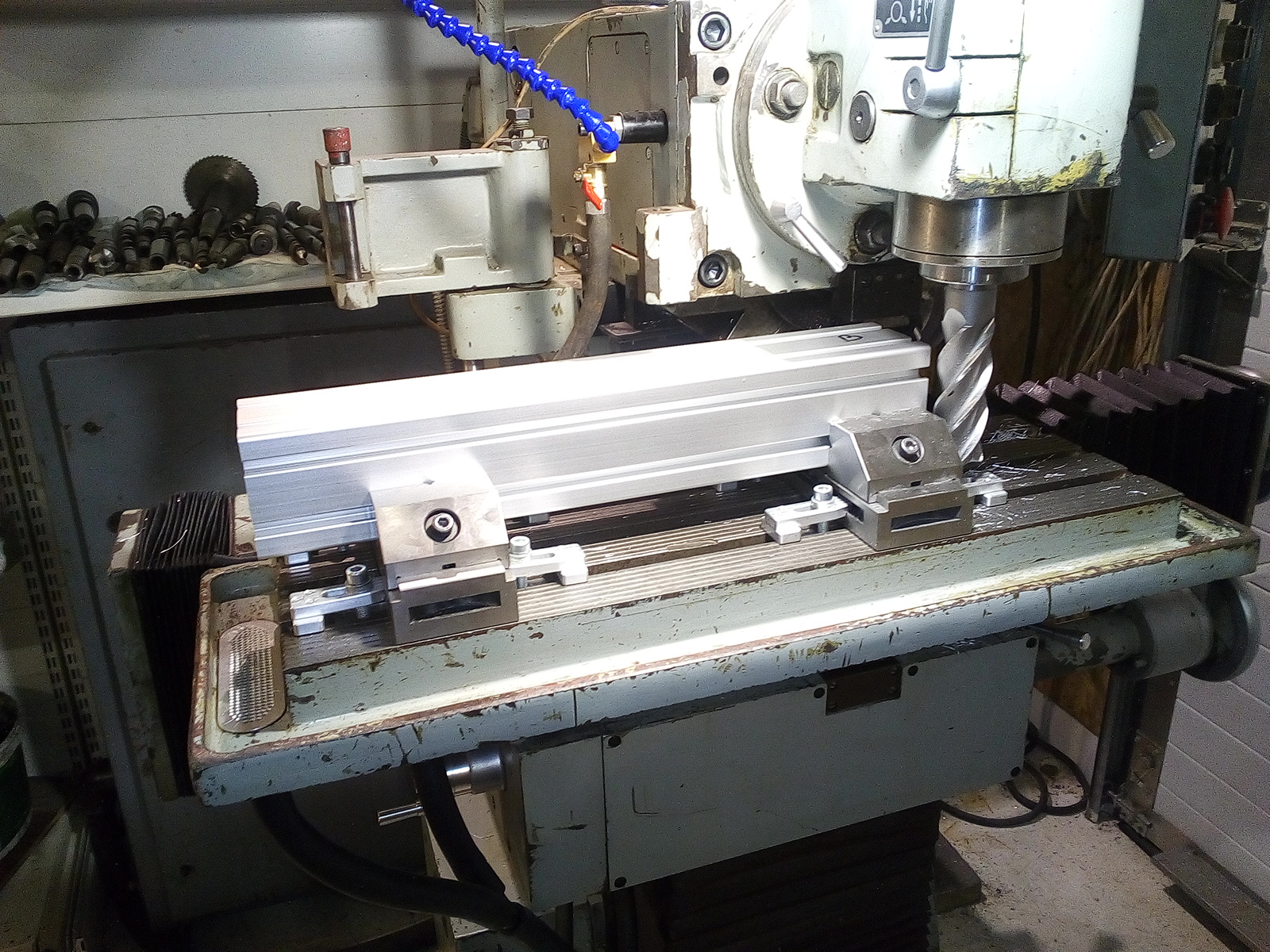

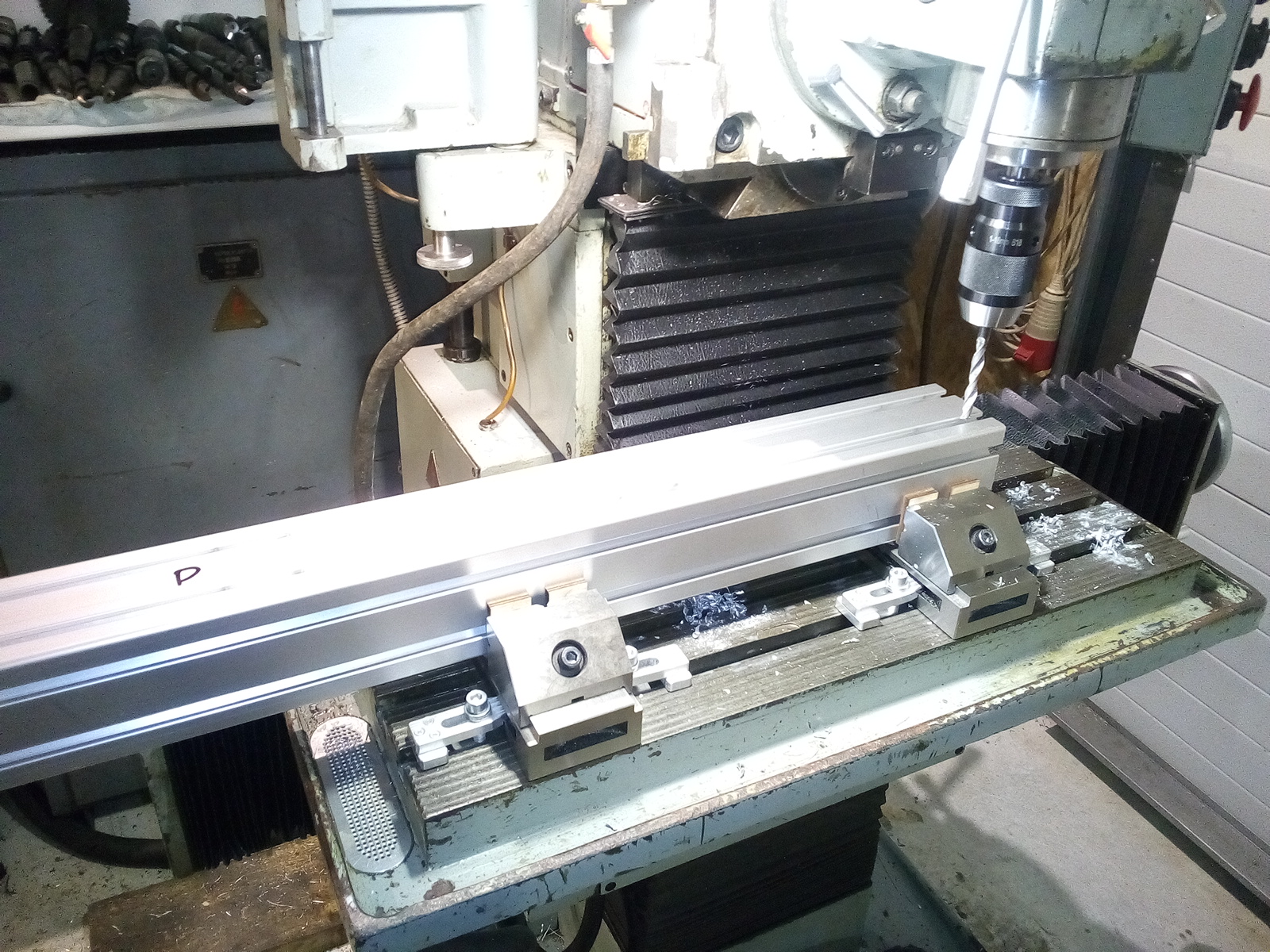

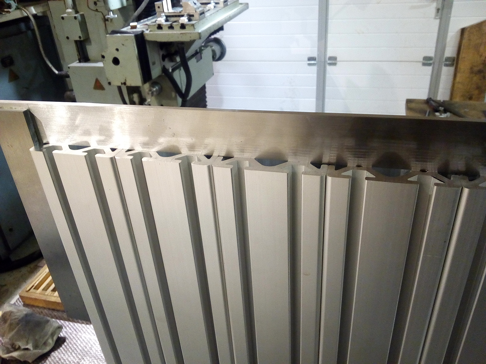

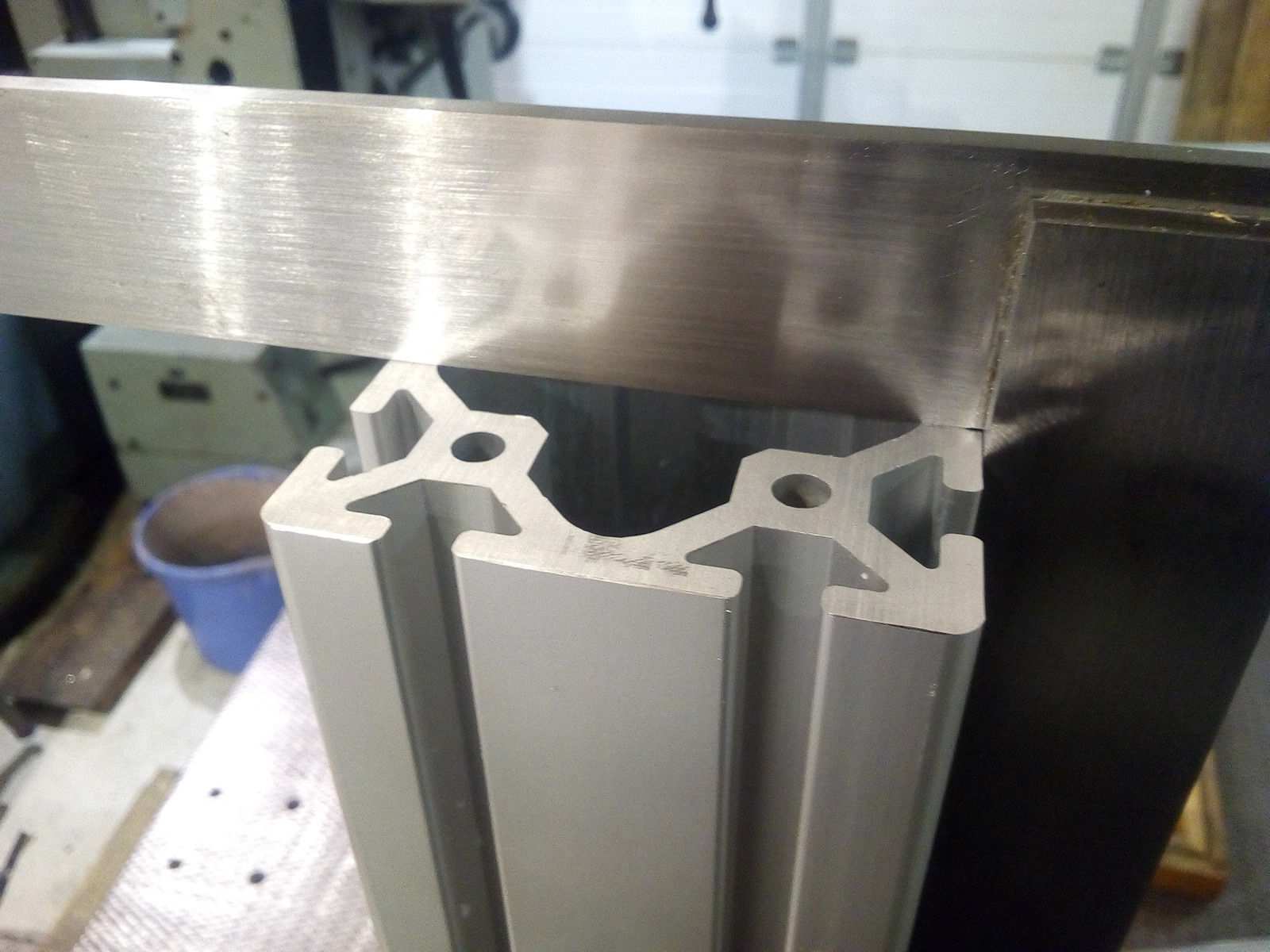

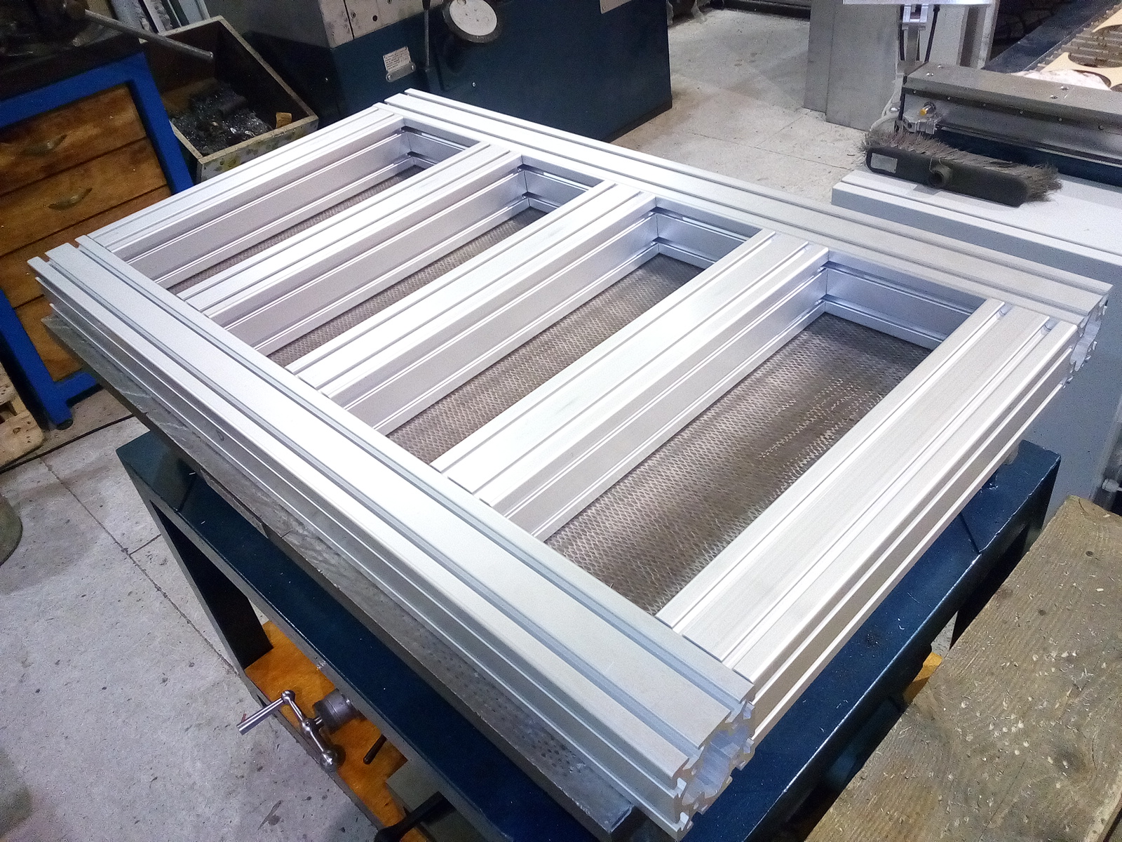

Закончил с профилем для станины станочка - отторцевал, подогнал по длине, просверлил.
Осталось нарезать резьбы и можно скручивать....

Umnik, чисто получается так торцы профиля фрезеровать? Я для фрезеровки торцов стол снимаю с фрезера..
Umnik
Сообщения: 2563
Репутация: 2153
Настоящее имя: Георгий
Откуда: Калуга
Re: Портальник по цветмету 450*750
Сообщение Umnik »
подумывал в горизонтальном шпинделе сковородкой драть, но решил попробовать сначала так...
Подправил юстировку головы, взял новую фрезу и вперед.
Получилось вполне неплохо, делал черновую, получистовую и чистовую обработку, при чистовой чутка СОЖ брызгал - в итоге поверхность вполне себе чистая.
Ну и плюс расположения профиля на двух тисках по продольной подаче в том, что палка сама ложится ровно, паралельно поверхности стола.
Если же зажимать профиль вдоль поперечки, то можно завалить его легко, дольше и сложнее выставлять.
Плюс сверлить можно в тех же тисках, уже настроенных....
